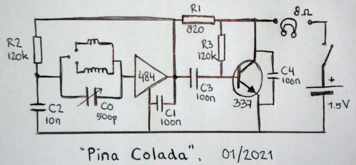

Details hierover wil ik verder niet kwijt en verwacht ook niet veel reacties.
Nou, misschien toch deze ene dan. Er is een alternatief.
Maar mag hier wel wijzen op de mogelijkheid dat het zonder (lange) antenne mogelijk is.
Met een TA7642 aangesloten op een ferrietstaaf heb je al prima MG ontvangst. Ik denk dat de drie LF torren van de Pionier dat voldoende versterken voor in een luidsprekertje, ook op de oorspronkelijke 4,5V. Je bouwt een soort "Kid's Radio" (het deel links t/m C3 en R1) maar dan met het LF deel van de Pionier achter C3 in plaats van de BC337:
Ik heb dit in een Pionier nog nooit uitgeprobeerd (want ik heb geen Pionier) maar met de TA7642 heb ik meerdere succesvolle projectjes gemaakt. Die ene transistor op 1,5V geeft al (zacht) luidsprekerontvangst, ik gebruik dat in mijn Tuinradio. Kan iemand beredeneren of uitrekenen wat het uitgangsvermogen van zo’n ding is?
Om het IC te voeden uit 4,5V (polariteit maakt niet uit hiervoor) kun je een weerstandje van 3k en twee 1N4007 toevoegen (Diode Drive). Totale kosten voor de uitbreiding 1 euro.
