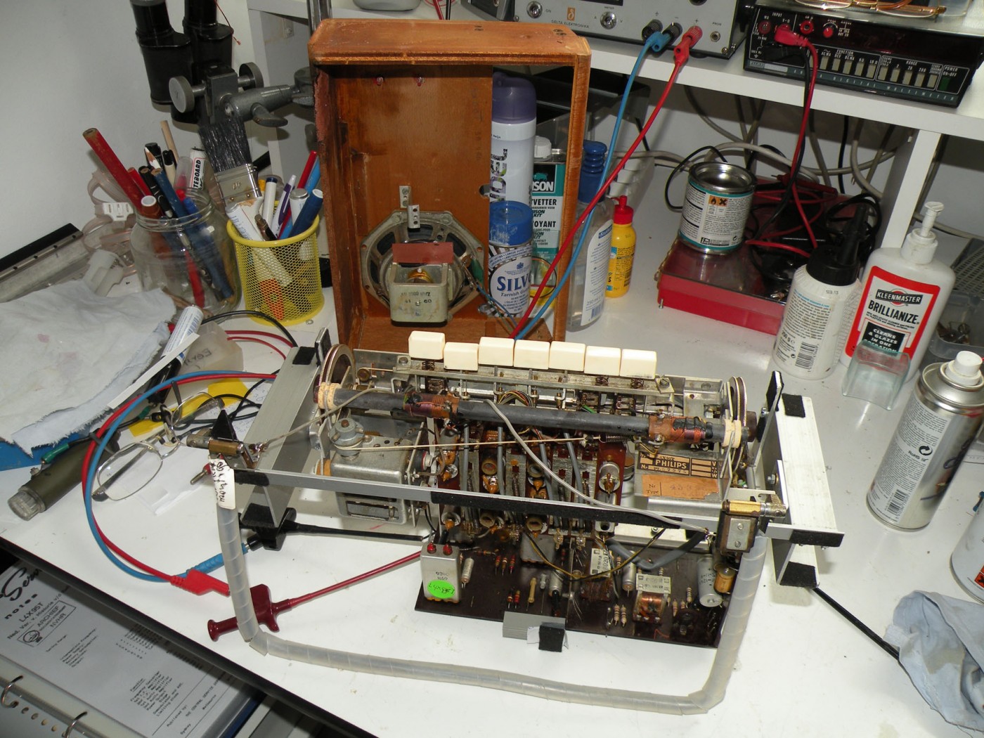

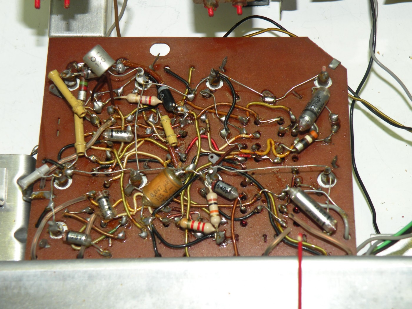

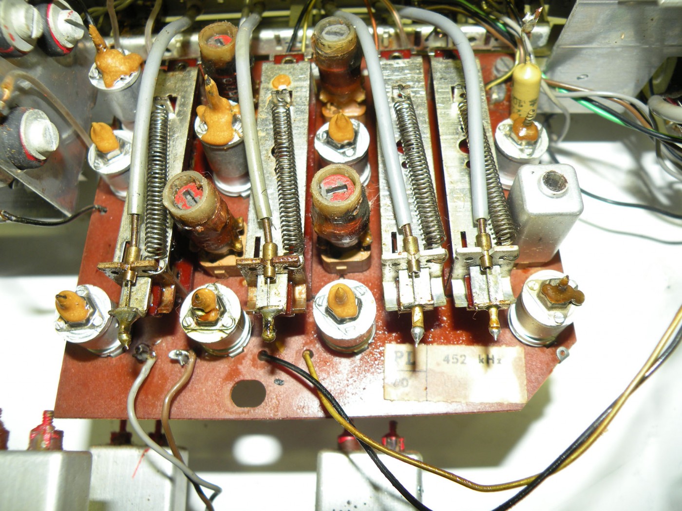

Hoe maak je de bandschakelaars van een Philips Henriette open? Of kun je ze schoonmaken zonder openen?
Ik heb hier een type L4X25T, met de bekende bandschakelaar op HF print met bowdenkabeltjes. Dezelfde constructie zit in andere L4X toestellen zoals de L4X90T, L4X00T, L4X20T, etc.
![[image]](images/uploaded/2023080713141164d0ee2304be4.jpg)
De HF print is met een nogal drabbige zooi bedekt. Mogelijk uitgelopen chemicaliën of reinigingsvocht. Op dit forum lees ik diverse aansporingen om de bandschakelaars te reinigen. Ik heb geluid op KG2 maar de andere banden niet, dus bandschakelaars reinigen lijkt me een zinvol idee. Maar hoe kom ik er in?
Ik heb van een schakelsectie (tweede van rechts) het veertje losgehaald, je kunt de strip dan naar beneden duwen en er wordt een schroefje zichtbaar wat ik niet los krijg. Kan de schakelaar open en de schakelstrip eruit? Dan kan ik denk ik goed bij de contacten. Of kan ik de schakelaar schoonspuiten terwijl hij dicht is? Dat lijkt me een heel gepriegel. Moet je de hele schakelaar soms lossolderen van onderen?
Ik heb het chassis eruit gehaald met het HF deel en MF/LF deel aan elkaar. De docu van de L4X90T suggereert dat je de HF plaat ook los kunt halen, hebben jullie dat wel eens gedaan? Lijkt me ook een heel gesoldeer.

Heb ze wel is kraakvrij gekregen met Rem schijf reiniger (auto) vervliegt ook snel,maar sommigen ja die moet je echt eruit solderen,gewoon er de tijd voor nemen maar pas op zijn tere printbaantjes waar de schakelaars op gesoldeerd zijn sterkte!
Philips L4X25T (Henriette) bandschakelaar
door Gerard in Zeist
, Zeist, 07-08-2023, 17:06 (1108 dagen geleden) @ jan broer
Kun je een merk en winkel aanbevelen voor dat remmenspul? Ik heb zelf geen auto en reinig nooit remschijven.
Was het maar waar! De HF print heeft geen banen, de onderdelen aan de onderkant zitten vastgesoldeerd op de soldeerpunten van die schakelaars. Dus als ik die schakelaar eruit soldeer, sta ik met een handvol losse onderdelen en draden.

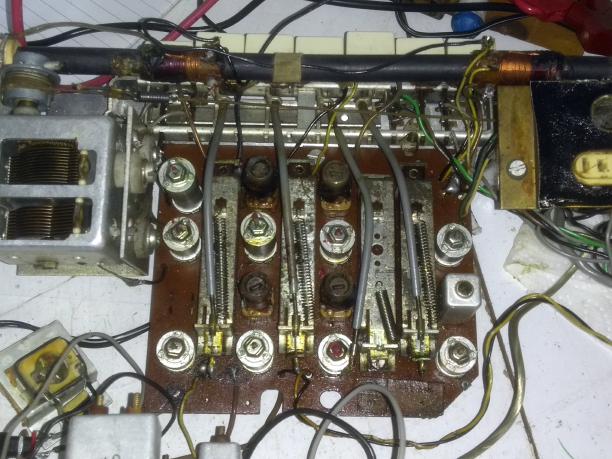

Hallo Gerard, ik had (en heb nog) een aantal Philips radio's uit die LX serie onderhanden genomen, schoongemaakt, gerepareerd etc.
Daar ná het loshalen van die verschillende secties een frame voor gebouwd zodat alle sectie goed bereikbaar waren. Anders breken er draden af of komen printbanen los.
Van elk toestel het spoelblok schoongespoeld (met IPA)d bowden kabels opnieuw ingevet en de schakelaars zowel de bewegende alsook de vaste contact-delen met Kontakt61 heel klein beetje ingespoten. En daarna een half uurtje piano spelen. Ga NIET aan de spoelkerntjes draaien. wanneer de radio HF ongevoelig is kijk dan naar de HF transistoren. Ik heb enkele van die torren moeten vervangen.
Succes, ruudroj

Zorg ervoor dat de kernen in hun kokertjes niet los komen te zitten.

Printbanen zitten er niet in en kunnen dus ook niet kapot gesoldeerd worden. Het losnemen van de schakelaars door de bedrading los te splderen betekent vrijwel zeker het einde van een werkend toestel.......
Er is een verschrikkelijke aversie tegen kontaktspray, maar druppeltjes werkt uitstekend. Ruim volspuiten is vaak minder oké.

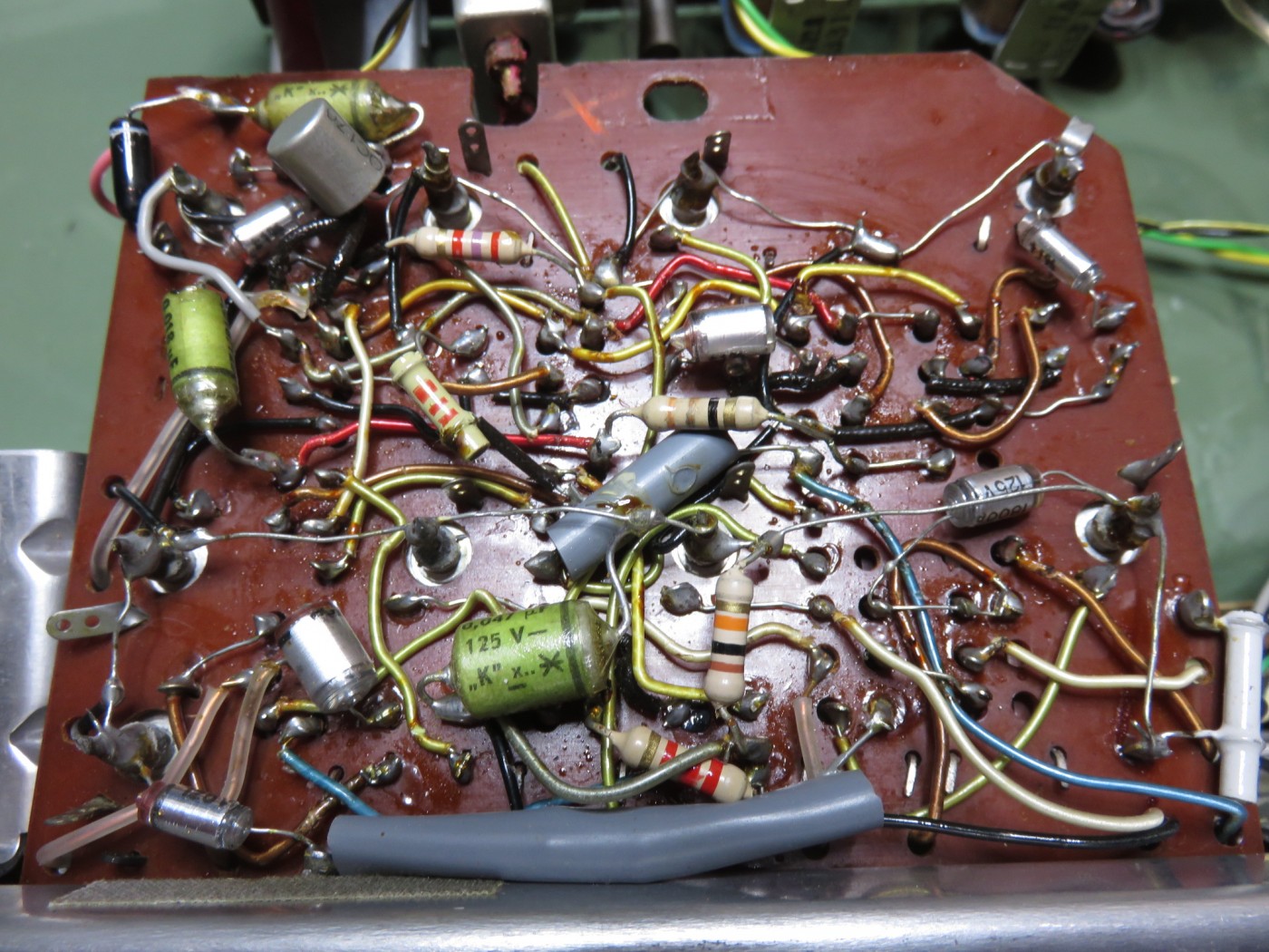

Heel toevallig ben ik momenteel met eenzelfde probleem aan het worstelen, maar dan bij een L4X00T.
Ik voeg hierbij een foto toe, just for the record, van de onderkant van de HF-print. Gewoon ter illustratie.
Verdere verschillen die me het eerst in het oog springen:
- eindtransistoren: L4X25T = 2 maal OC74 ; L4X00T = 2 maal OC72
- Mixer : L4X25T = AF116 met OA79 ; L4X00T = OC170 met OA85
- 1ste IF: L4X25T = AF117 met meter M1 in collectorkring ; L4X00T = OC45 (zonder meter)
- Verder zijn er ook kleine verschillen op de HF-print rond de schakelaars.
Omdat ik zelf op een MG en LG probleem ben gestuit, heb ik de MG spoel losgesoldeerd.
Iets wat me onmiddellijk opvalt is de verschillende bedrading als je de HF print (bedradingszijde) vergelijkt van L4X00T en L4X25T. Maar hierover zal ik een aparte thread openen, omdat dit te ver wegleidt van de topic hoe de bandschakelaar te reinigen.
Lossolderen (en noteren van de bedrading) van een transformator of trimcondensator is nog wel doenbaar, maar lossolderen van een schakelaar gaat sterk richting monnikenwerk.
Dus misschien moest ik dan ook maar met de HF-print en schakelaars naar buiten en remmenreiniger spuiten... Met een wattenstaafje of zelfs een L-vormig tandenkeuterborsteltje (Interprox) geraak ik niet tussen SK3 en SK4 in.
