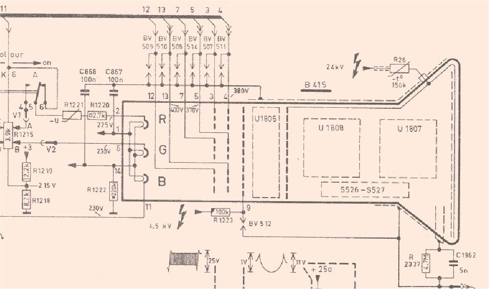

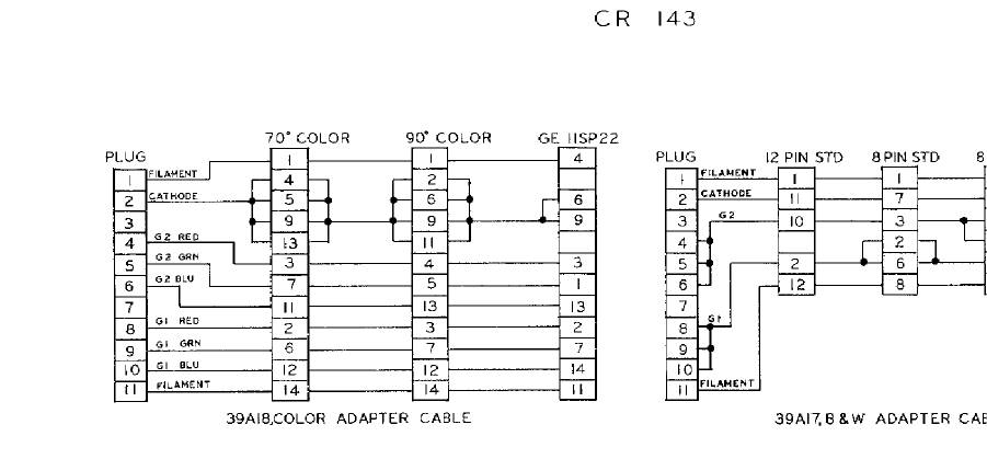

truuk is dus 3x G1 aan elkaar knopen, vandaar.
Toch even testen of ik nu wel wat kan meten.
Hoewel
ik heb op de buisplug
G1
G2
G
R
B
en dan focus

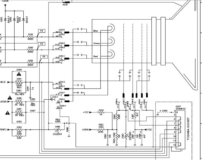

G1 en G2 zijn enkele roosters.
Sturing RGB is op de kathodes en niet losse roosters.
Kijk hier een K8 CRT met inderdaad 3x sturing G1 G2
