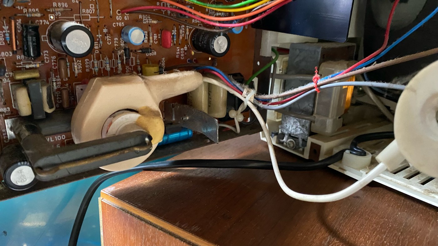

Type philips 12B611/00W
De trafo op zich zelf is nog oke maar de interne diode is defect...
Wie heeft er nog zo een trafo eventueel voor me liggen (uiteraard tegen betaling)
Alvast bedankt...

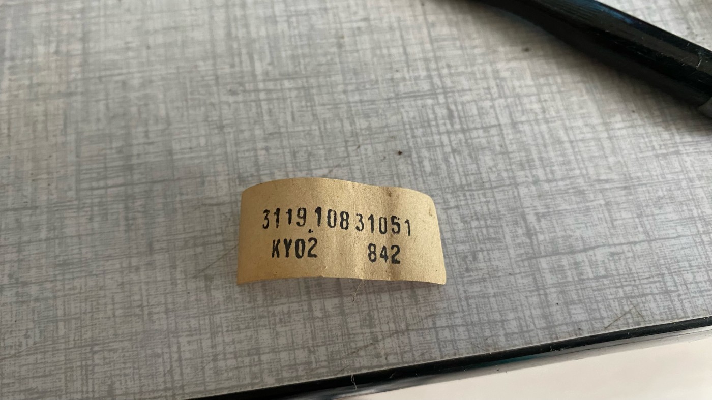

311910831051 : een vervanger zou een HR1610 of een HG1147 zijn :

Als ik daar het nummer 311910831051 (labeltje op lijntrafo) opgeef, krijg ik HR 1610.
En als ik daar Philips en Model 12 B 611/00 W opgeef, krijg ik HR 2282 T1 en HR 2282 T2.
Groeten, Armand

Ik denk inderdaad een fout in de cross-reference, want het labeltje zelf is plausibel.

Het is een zwart wit tv...
Die lijntrafo's die hier nu staan zijn van de kleuren tv modellen..
Dit is een 31 cm portable zwart wit waar dus de inwendige hoogspannings diode defect is..
Dat is natuurlijk een lastige trafo..

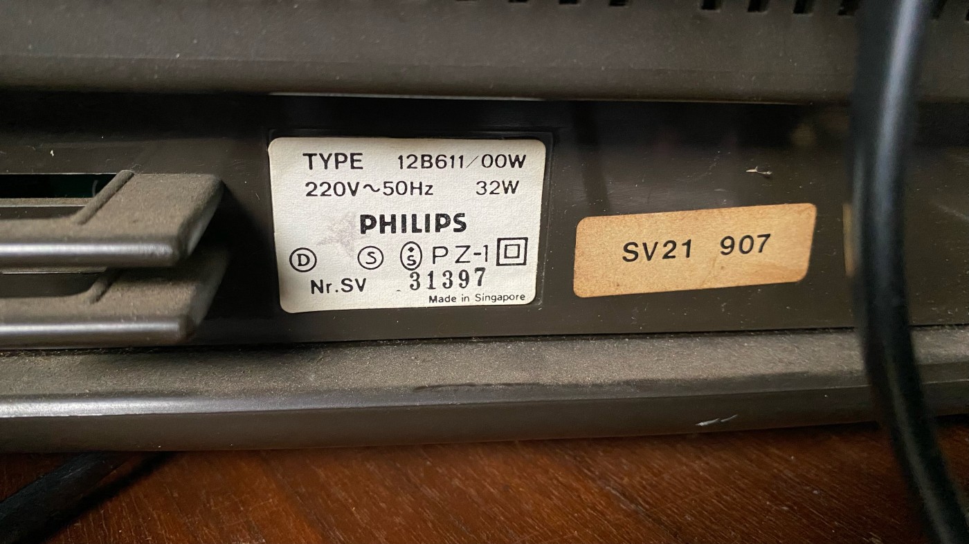

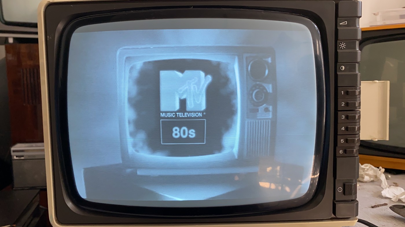

Foto 1 is uiteraard de trafo...
Foto 2 is het labeltje wat op de trafo plakte..
Foto 3 is het type plaatje van de tv...
Chassis T8(2).
Maar als iemand die toevallig zou hebben uit een sloopchassis zou ik al heel fijn vinden..
Alvast bedankt......

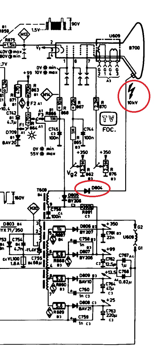

Even goed, je zegt HV-Diode is defect.
Is deze kortgesloten of open?
Je zou een nieuwe HV diode in serie kunnen monteren.
Als diode sluiting heeft zou ik niet kunststof open maken maar extern in serie zetten.
Open maken geeft alle kans op dat je niet meer bij haar fijne draadje HV-spoel kan komen,
als dat afbreekt.
![[image]](images/uploaded/2023082609125264e9c21428199.jpg)

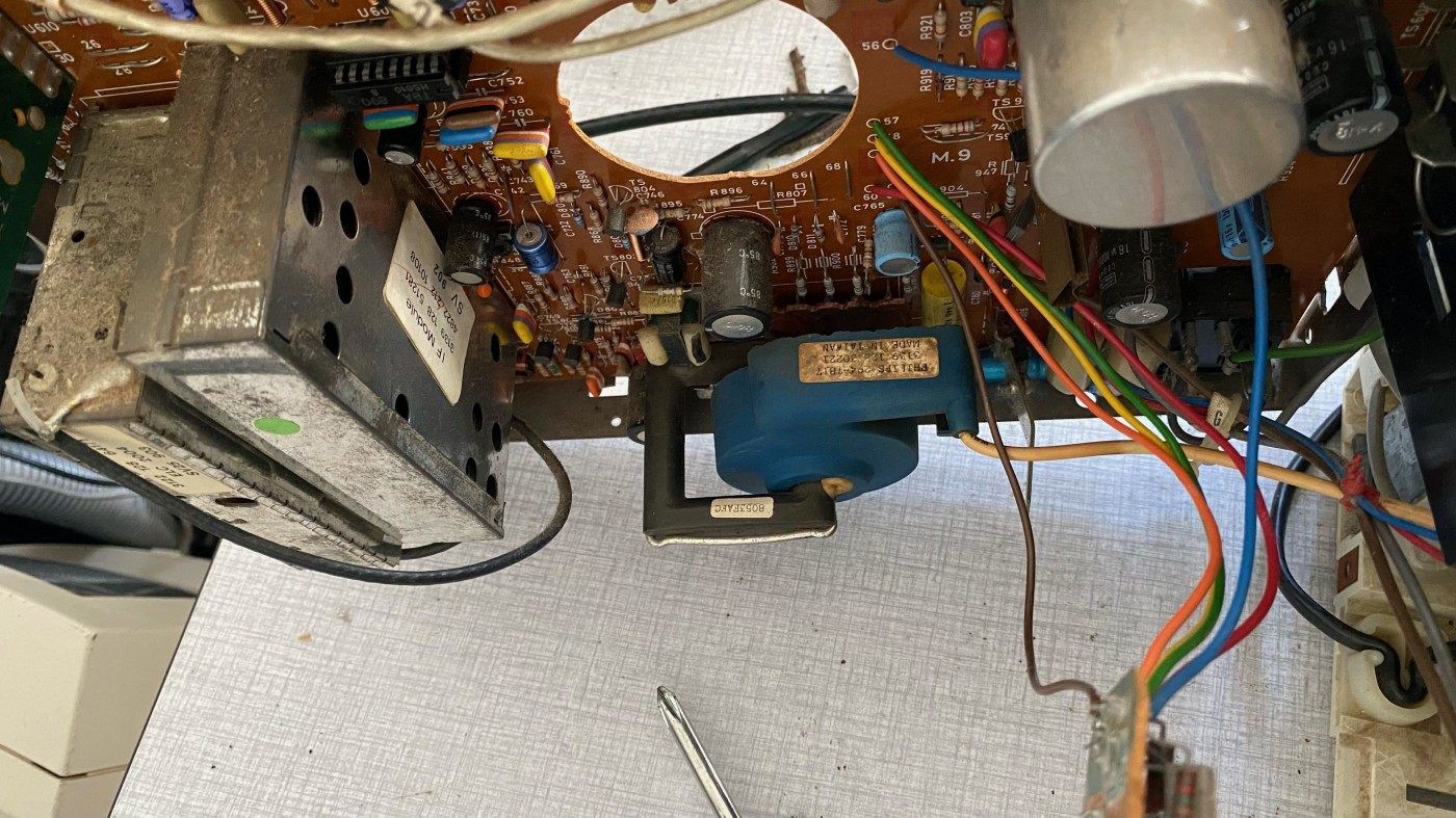

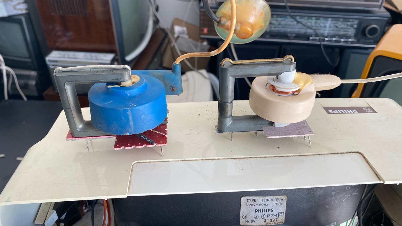

Ben voorzien van een trafo....
Toch bedankt......
