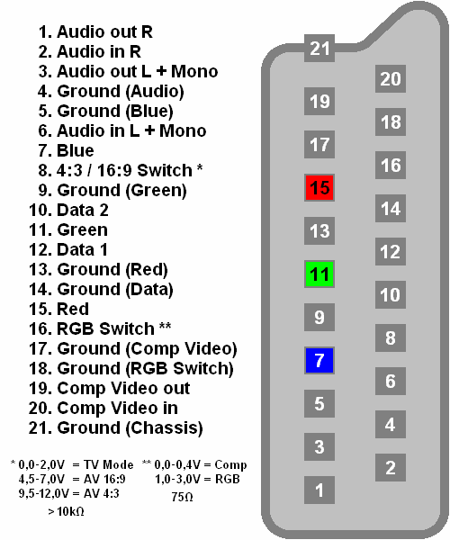

Nu loop ik toch al wat jaartjes mee.
Kennelijk ligt het aan mijn gebrek aan interesse destijds om alle ins en outs
van die SCART stekker te onderzoeken.
Uiteraard wist ik wel de basis verschillen tussen composiet en RGB in die stekker.
Maar veel andere zaken wat die plug nog meer kon is voor mij toch nieuwe kennis.
Kan me ook niet heugen dat er destijds in video-manuals dergelijke uitleg stond over
juiste mogelijkheden van die SCART stekkers.
Meestal een plaatje van stop SCart 1 in TV .
Schakelen tussen RGB en Composiet via pin 18
Het kunnen schakelen van de TV verhouding via pin 8 bv.Nooit geweten bv.
0-2V =OFF
5-8V = 16:9
9,5-12 = 4:3
Mogelijk dat dit destijds de reden geweest is dat een 16:9 TV continue stond te schakelen
4:3/16:9, dat er gewoon in dit gedeelte het probleem zat.
En dat Data pennen werden gebruikt voor Dolby Pro Logic en Surround.

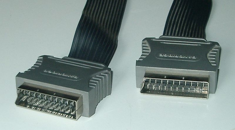

Alleen de mechanische constructie van die SCART connector vindt ik maar prut.

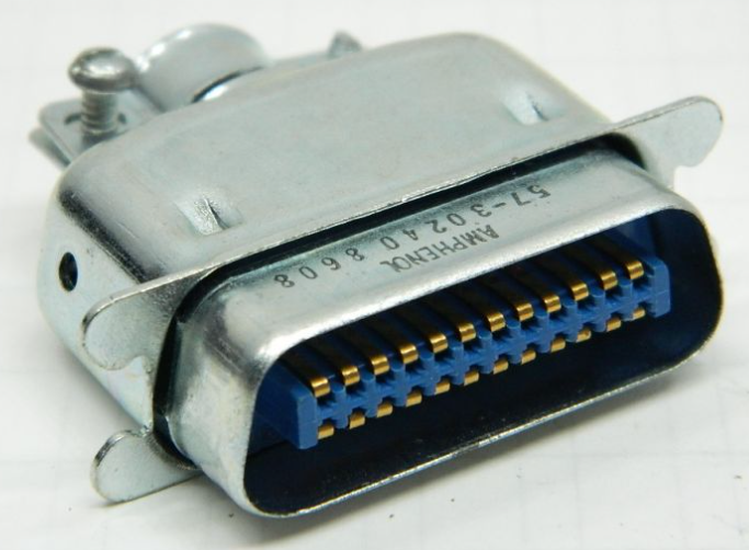

Had liever zo'n rechthoekige 24 polige Amphenol plug gezien.

pin 8 werd bij B&o gebruikt om afstandsbediening-data tussen tv en vcr uit te wisselen.

De keren dat zo'n pootje dubbel krom lag.
Maar is mede ook door later die goedkope constructie, trek je aan die plug ligt kreng uit elkaar.

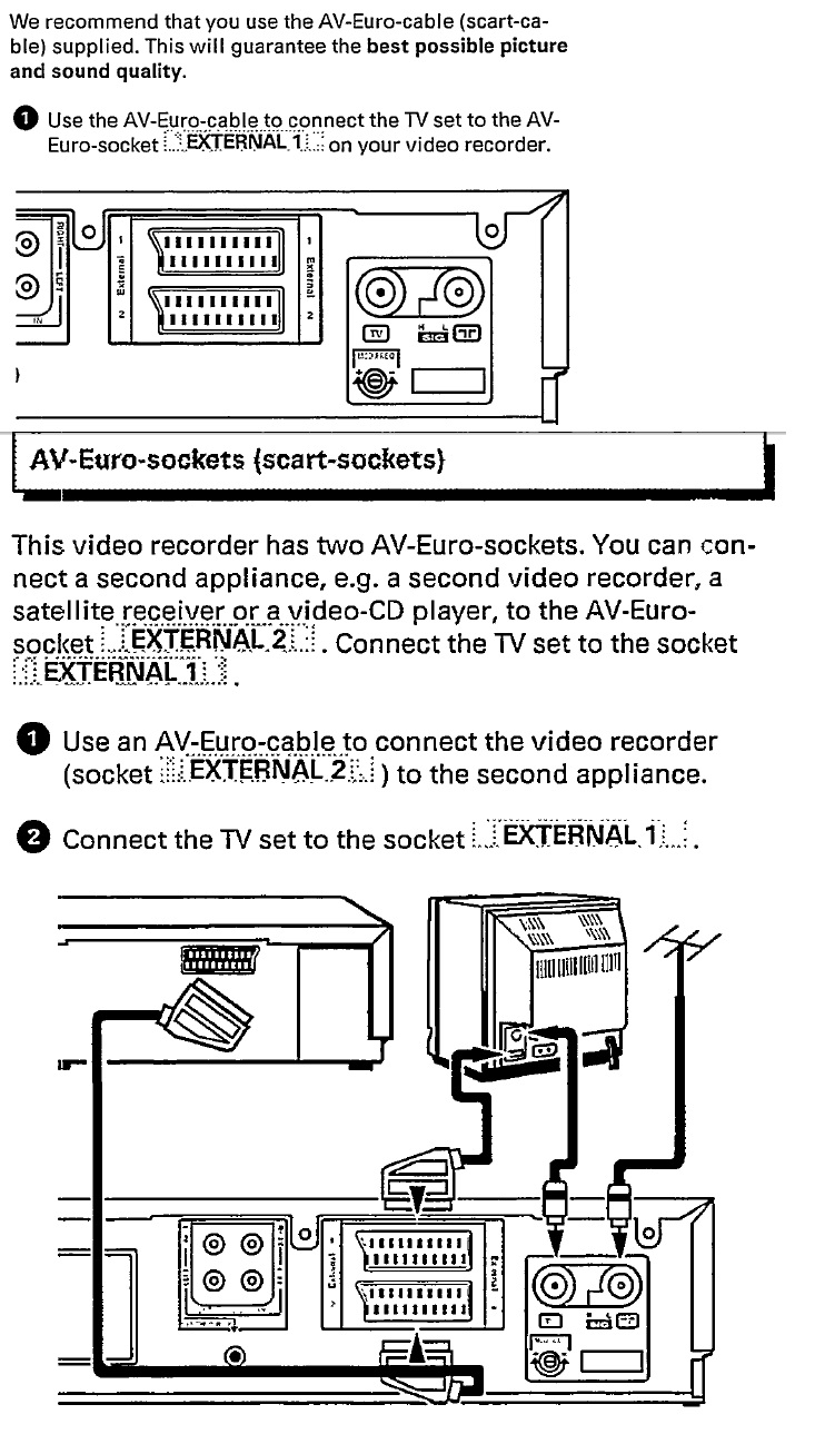

Hier de Philips VR723 gebruikers handleiding.
Toch geen kinderachtige recorder.
Maar komt niet verder als deze uitleg.

Constructie zo goedkoop mogelijk omdat het consumenten apparatuur is, had inderdaad beter geweest zo'n rechthoekige 24 polige Amphenol plug die Ben liet zien.

Klopt, vooral de goedkope, ronde, zwarte scartkabels met gammele pluggen zijn van slechte kwaliteit.
Heb nog nooit problemen gehad met de platte scartkabels van Bandridge.Gebruik ze al jaren en passen perfect.

Mooi is dat scart 1 op TV's vaak zowel voor CVBS als RGB geschikt is, en dan te gebruiken om cvbs en bv. teletext RGB met elkaar te combineren is zodat teletekst en cvcbs tegelijk weer tegeven zijn. De omschakelpin CVBS/RGB werd dan ook wel "fast blanking" genoemd.
