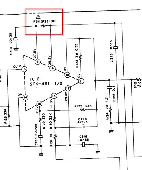

Nu zit er op positie R311 een Fuse Weerstand, die kapot is denk ik, C315 is uit elkaar geknald en ik denk dat R311 mee gegaan is.
De kleurcode geeft 100 OHM? aan, maar zijn de waardes anders als het een fuse weerstand is?
Als ik de weerstand nameet in mijn componenten tester krijg ik een waarde van 12 MEGA OHM.
Via mijn OHM meter krijg ik ook hoge waarden 1,5 MEGA OHM
Waarmee kan ik dit component vervangen, en kan dit met een reguliere weerstand?
Fuse Resistor

het is een 100 ohm weerstand die niet kan branden of gloeien bij overbelasting en de rest beschermd, zoek maar eens op veiligheidsweerstand 100 ohm iets van een 1/2 watt.
Fuse Resistor
door Harreld
, 22-09-2023, 15:11 (1062 dagen geleden) @ Goldline
Maar gezien de de gegevens die ik meet is dat ding stuk, en kan ik er een regulieren 100 Ohm weerstand inzetten?

Dat de weerstand in de fik gaat en niet onderbreekt bij overbelasting.
Een 1W metaalfilm of draadgewonden weerstand zijn een betere keus als je geen veiligheidsype hebt.
Maargoed, de kans is groot dat je STK-plak stuk is, veroozaaakt door rotte solderingen en/of elco's. Nieuwe plakken (begon al in de jaren '90) zijn vaak vervalsingen, dus zorg dat je er ergens een echte uit oude stock te pakken krijgt.

Dit is een veiligheidsweerstannd welke onderbreekt bij te grote stroom.
Waarde is gelijk aan een normale weerstand,dus hoort 100 Ohm te meten
en is dus onderbroken.De spanning komt vanaf C315,meet eerst hoe hoog
deze is en controleer ook C314 als deze nog goed is.Ook op dat punt
de weerstand naar massa meten,op dit punt gaat ook de spanning naar het
eindtap IC.Deze kan ook defekt zijn.

Dat C315 is "geknald " is niet de directe oorzaak dat de R311 is stuk gegaan. Hij zit "achter" C315.

Van de Akai U11 is dan meestal de STK module defect.

Dat komt dan weer vaak, doordat een of meerdere pootjes losgekrompen zijn uit het soldeer. Ook de andere even controleren.
