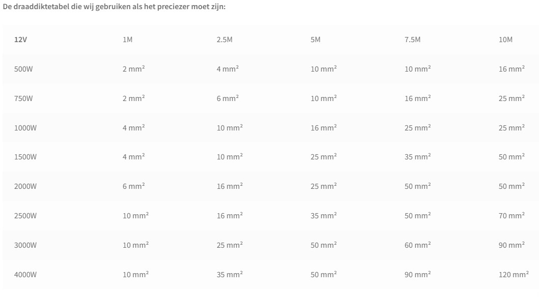

de factuur gevonden: volgens mij is er bekabeling gebruikt als omschreven:
6 meter zwart 1x25mm2
1,3 meter rood 1x25mm2
3x1,5 mm2 wit (2 meter)
3x1,5 mm2 wit (1,1 meter)

Ik wil niet zo stellig zijn, maar door 25 mm2 mag 150 A. Dan is de omvormer al afgeslagen.

Hoi Maurice
Bedankt voor je reactie, ik ben echter niet deskundig om dit te overzien, te begrijpen.
De dealer heeft bij levering van de 1500W omvormer niet geleverd wat overeengekomen was en daarom wordt de omvormer nu vervangen door een (duurdere) 2000W omvormer.
Het is geen goedkoper 2000W omvormer (€2400) en geen goedkope litium accu (€1748), het merk is WCS
(https://www.wcs-mobiletechnik.de/ )
de hoofdvraag blijft voor mij is het veilig en handelt de dealer juist door de huidige bekabeling NIET te vervangen. De gegevens van de bekabeling heb ik op factuur nagezocht.

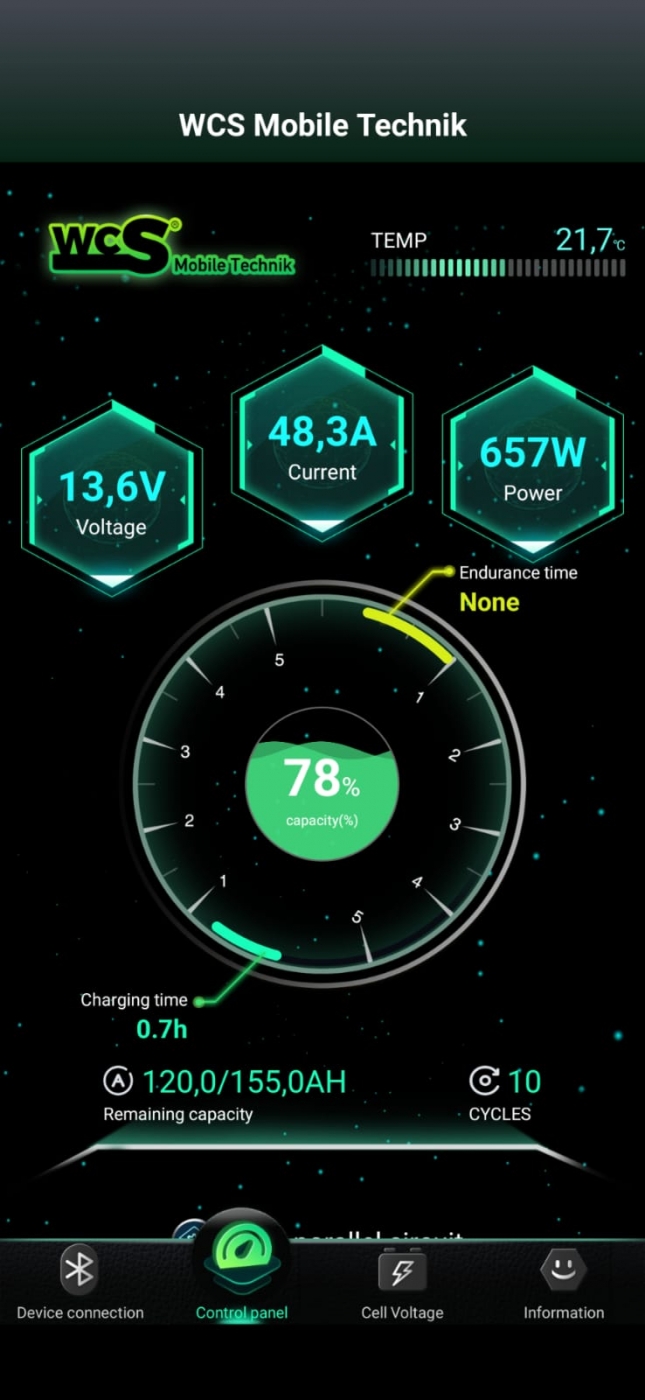

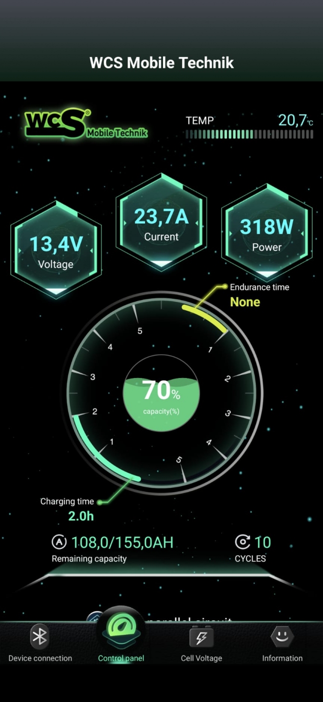

camper / technisch (stroom) vraag
door ffeilers
, Breda, 25-09-2023, 23:09 (1058 dagen geleden) @ Maarten Bakker
Wat dat laatste betreft: Ik neem aan dat het om lithium-ijzerfosfaat accu's gaat (LiFePO4). Die worden standaard gebruikt als vervangers voor loodaccu's. Ze zijn veel minder ontvlambaar dan gewone lithiumaccu's dus met de veiligheid zal het wat dat betreft wel goed gaan.
Ik kan wel het technisch blad laten zien van de 155ah accu.
Ik kan het technisch blad laten zien van de 2000/60w omvormer.
En het technisch blad van de 1500W omvormer.
Misschien kunnen de reageerders dan beoordelen of de kabeldikte ivm de nu te plaatsen 2000W omvormer vervangen moeten worden. Ben benieuwd naar mogelijke reacties.
Blijft wel dat de dealer zelf aangaf dat de kabels dikker moesten worden.
Zou daar dan het "verdienmodel" van de dealer in kunnenn zitten. (800 euro)
Als "leek" is dat toch allemaal moeilijk te volgen, terwijl ik denk ik toch wel enige basiskennis heb.
mvg Frans
![[image]](images/uploaded/202309252100136511f4ddac226.jpg)
![[image]](images/uploaded/202309252102526511f57c5fd7e.jpg)
![[image]](images/uploaded/202309252107146511f6827a39a.jpg)
door Maarten Bakker
, Haarlem/Delft, 26-09-2023, 00:12 (1058 dagen geleden) @ ffeilers
Op het datablad staan spanningen die doen vermoeden dat het om LiFePO4 gaat. Op de foto van de accu zelf op hun site staat dat het inderdaad om een LiFePO4 accu gaat. Dat is prima spul, hoewel de handelsnaam die zij eraan meegeven misschien wat ongelukkig gekozen is qua chemie.
Van de draaddikte en combinatie van apparatuur durf ik verder niets te zeggen. Dikker is wel beter.
door Anton van den Oever
, Hazerswoude-dorp, 26-09-2023, 01:23 (1058 dagen geleden) @ ffeilers
Gewijzigd door Anton van den Oever, 26-09-2023, 01:25
Je moet in dit soort zaken altijd uitgaan van het worst case scenario en dat is dat de omvormer maximaal 4500 W kan afgeven (ook al is dat piek)
Bij een rendement van 93% moet er dan iets van 4850 W uit de accu uit de accu vandaan komen wat neer komt op een stroom van ruim 400 A!
De kabel is nu 25 mm, naar ik aanneem zal men de 6 mtr. lengte ook gebruikt hebben.
Als we even rekenen met de rho van koper bij 20°C dan heeft deze een weerstand van ca. 0.0055 Ω en geeft dus een spanningsval van 2,2 V!
Er wordt dus dik 850 W in de kabel opgestookt! (al gaat dit natuurlijk niet helemaal op omdat de omvormer een lagere spanning aangeboden krijgt en zal terugregelen)
Echter, bij een continu afname van 2000 W is dat nog altijd 180 W en geheel afhankelijk van de gebruikte soort kabel (temperatuur belasting) en de wijze van inbouw geeft dat wel of geen problemen, al verwacht ik het eerste.
Het moge duidelijk zijn; nooit zo de grenzen opzoeken!
Een ander punt van zorgen is de accu van slechts 155 Ah, bij omvormers van 2 kW en meer moet je veel eerder aan accu's van 800 a 1000 Ah! gaan denken want ander wordt de warmte ontwikkeling in de accu veel te groot en blijft er weinig van de verwachte levensduur over.
Ik weet wel, die krengen wegen niet bepaald weinig en dat is vaak de reden dat er kleinere geplaatst worden.

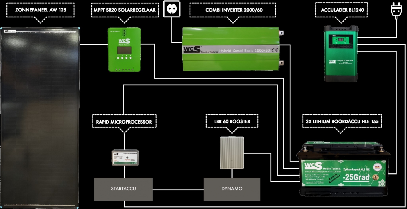

Dan de gegevens die je aanlevert, lees ik dat geadviseerde accu een 400Ah voor de kleine
welke dan maximaal laad met 60A (Dat is de LADER)
Omvormer is 2000W met een piek van 5sec naar 4300W.
Dat heeft te maken met inschakel pieken van grote apparatuur.
Mooi ding dat ie niet direct door zijn hoeven gaat met bv aanzetten van een stofzuiger.
De midden combi adviseren ze een 600Ah.
En die waardes lijken mij stuk zinvoller dan een 155Ah.
Landbegrenzing is dan die 3-16A. Kennelijk kun je dat instellen.
Of grens bij 3A en regelen tot max 16A, zoals je wilt.
Betekend bv dat bij afname 1000W van de omvormer er 3A uit de Wal gehaald wordt en de rest
uit de accu, handig is dat.
Even goed blijkt al uit je datasheet dat de gekozen 155Ah aan de magere kant is.
Zie maar, advies bij die 155Ah accu is maximale ontlaad stroom is 160A.
En mag best een piekje hebben van 600A echter max 5 seconden.
Mij betreft is die installatie niet optimaal.
Zoals je aangeeft, je wilt kennelijk ook eens je camper uitlenen, dan gaat dat absoluut
problemen geven.
Men gaat veel te veel gebruiken en dan is het treurnis als na uur 's avonds men al in donker zit.
Resume:
Accu 155Ah 12V, gegeven MAX 160A ontladen.
Gegeven vermogen 1984Wh (uur lang ONDER de 2000W) en is het leeg.
Omvormer van 2000W er aan hangen die bij 2000W en 12V dus 167A vraagt,
dan zit je wel erg op randje van die 155Ah accu te werken, eigenlijk er al overheen.
Max oplaad stroom 75A als advies.
En dat als die accu dat kan verwerken, ik weet de laadcurve niet.
Als accu bv al 50% vol is, is dan nog steeds die laadstroom 75A of gaat ivm omzetting
de laadstroom significant naar beneden?
Ik ken die lithuims er te slecht voor.
OOK lezen we dat als je steeds die accu maximaal leeg trekt (80% leeg) dan heb je iets meer
dan 3500 op en ontladingen, daarna gaat de accu rapido slechter worden.
Daarom is ook altijd het advies, ga nooit die accu's diep ontladen. tegen die 80% grens.
De zeg 2000/100 (ga ik in het midden zitten)
Accu opladen kan die met max 100A, dat is mooi je accu trekt maar 75A max laadstroom.
Die 2000/60 is dan te klein voor gegeven 155Ah, kan wel maar laden duurt langer dan.
En je geplaatste 1500 die heeft maar een accu laadcapaciteit van 30A.
Dan duurt het dus minstens 2x zo lang eer die accu weer vol is.
Accu kan dan wel 75A als laadspanning willen vragen maar krijgt er maar 30A max.
Dat geeft niet, is een keuze.
Mijn idee, Benader die WCS club eens en leg het hen voor.
Aangeboden die 155Ah accu met die 2000/100 combilader/omvormer.
Eens zien wat ze zeggen.
De accu datasheet geeft al aan dat die een 2000W omvormer niet leuk vind.

Dit is de situatie zoals hij er straks in mijn camper uitziet: echter geen 3 x 2 accu s, en geen BL1240 en geen LBR60

, Breda, 28-09-2023, 20:30 (1055 dagen geleden) @ Maurice
Hoi Maurice,
Zou jij mij de funtie van de BL1240 in onderstaand schema kunnen uitleggen.
Ik zie eigenlijk de toegevoegde waarde niet.
(zie schema)
Als ik met de camper aan het rijden ben dan is de laadstroom naar de accu 23,7A.
Sta ik thuis aan de walstroom dan is de laadstroom naar de accu 48,3A
(zie afbeeldingen).
Ook de LBR60 booster lijkt mij overbodig, omdat de camper fiat ducato, 2 jaar oud, volgens mij standaar al een booster dynamo heeft (maar dat zou ik na moeten vragen).
![[image]](images/uploaded/202309281826346515c55aa14c2.jpg)
door Maurice
, Dordrecht, 28-09-2023, 21:08 (1055 dagen geleden) @ ffeilers
BL1420 lijkt me een kleine druppellader voor als de camper weken lang in de opslag staat.
Hoewel als je vakkundig de accu;s los koppelt, lopen die niet leeg.
Dan zit je alleen met de zelfontlading.
Maar niet iedereen is zo handig of heeft er zin in te gaan sleutelen.
De standaard motor dynamo kan niet die hele bulk aan accu's opladen.
Daarom hebben ze er een veel grotere dynamo in gezet.
Immers die kan nu extra 2x155Ah en de startaccu bij gaan laden.
Standaard is die motor accu maar iets van 50Ah en alleen even dat start verbruik bijwerken.
Daarna enkel wat laag verbruik tijdens het rijden bij houden.
Daar is de huidige automotor dynamo op berekend.
Echter houd er rekening mee dat brandstofverbuik uiteraard toeneemt met die dikke dynamo.
Energie moet ergens vandaan komen.
Inderdaad navragen wat je huidige dynamo is.
Booster is verkoop praat en blits gedoe.
Gewoon een zwaardere dynamo.
Houd er wel rekening mee dat je nu verschillende type accu's oplaad met die dynamo.
Daar hoort dus regel apparatuur bij om die lithium netjes op te laden.
tevens als die startaccu vol is en je lithium leeg, dat niet die start accu wordt overladen.
Dus mis ik nog laad regelaars bij die "booster"dynamo.
Zowel voor de start als lithium accu's.
Maar neem aan dat het maar een schets is.
Ik mis namelijk ook je wal aansluiting op de combi 2000.
Dus,
extra druppellader voor de stalling tijd
extra dikke dynamo om tijdens het rijden fatsoenlijk gehele accu pakket op te laden.

![[image]](images/uploaded/20230922200416650df3404b942.jpg)
info van i-net. https://budget-marine.nl/kennisbank/welke-draaddikte-moet-ik-gebruiken/

, Breda, 22-09-2023, 23:26 (1061 dagen geleden) @ Goldline
zoals ik het dan uit de tabel begrijp zou 50mm2 veiliger juister zijn?
door F2ride2001
, 23-09-2023, 13:22 (1061 dagen geleden) @ ffeilers
JA plus dat je weet dat je niet in onderspanningsbeveiliging terrecht komt
door Maurice
, Dordrecht, 23-09-2023, 22:12 (1060 dagen geleden) @ ffeilers
6meter zwart kan natuurlijk ook betekenen dat er 3 stukken van 2meter zijn gebruikt.
En dan gaat het bij jouw om de totale lengte van bv de rode + kabel vanaf
de accu tot aan de klemmen in je omvormer.
Waarbij je dan ook nog voor evt tussen stukken rekening moet houden met je overige
verbruikers.Als deze ook op delen van de installatie er bij geschakeld worden.
Even in je camper de lengtes opmeten.
De gegevens in de tabel zijn natuurlijk al de veilige waardes.
Je hoeft daar niet nog eens een dikte boven te gaan zitten.

Read more: https://nl.manuals.plus/victron-energy/3000-watt-multiplus-manual#ixzz8EXs5Dx3w
Het gaat hier om een 3000 W-omvormer maar toch.....
Er valt met dit soort installaties niet te spotten!
Groet,
Cor

Johan,
Lees het stukje nog eens heel goed.
Als ik het zelf goed begrijp, lees en interpreteer dan wordt hier gesproken over een minimale circuitweerstand van ten minste 5.6 mOhm om te garanderen dat de inschakelstroom onder 2,400 A blijft en er niets stuk gaat.
Dus zomaar super dikke kabels aanleggen en denken hoe dikker hoe beter kan dus verkeerd uitpakken.
