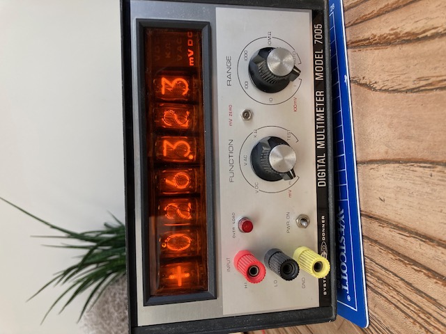

Wie kan mij helpen aan een netsnoer voor mijn Systron Donner digitale multimeter.
Een link op het www alwaar dit verkrijgbaar is ook prima.

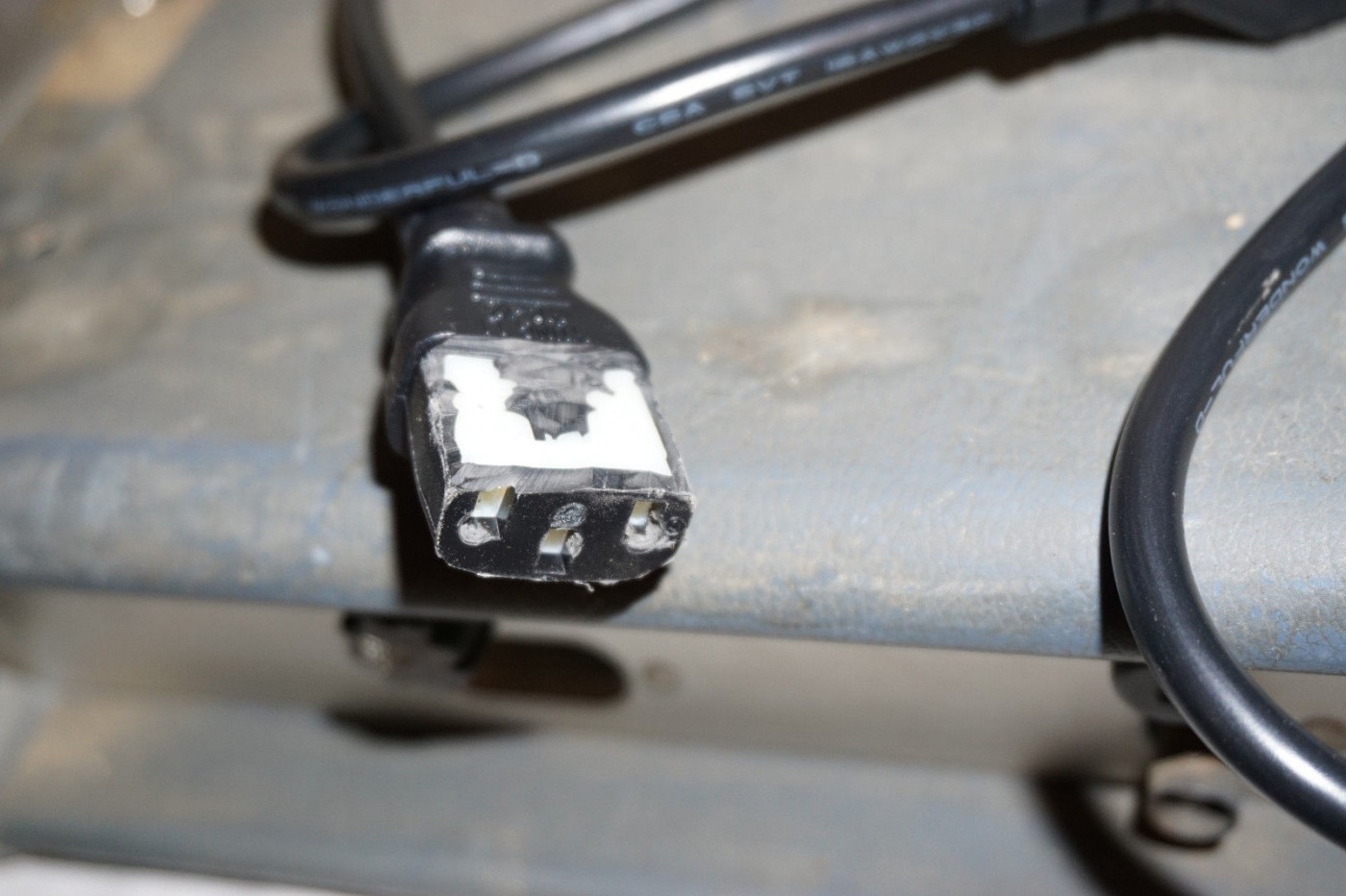

Wat heet, erg dik zijn ze niet gezaaid. ik heb slechts twee exemplaren, waarvan een nog in rubber uitvoering en de ander in PVC. Er was niet erg veel ruimte in de apparaten anders had ik er wel van die driepolige eurodinges ingezet. Die snoeren liggen er hier genoeg.
Ik vond een afbeelding op het www van iemand die een eurosnoer een beetje aangepast heeft. Wellicht geschikt voor een "tijdelijke" oplossing.
![[image]](images/uploaded/202309241318036510370bc035e.jpg)

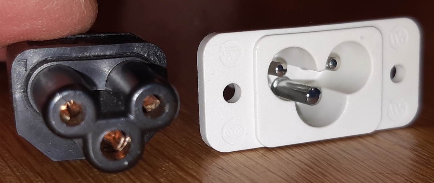

Een andere mogelijkheid is de volgende:
![[image]](images/uploaded/2023092419521965109373cb438.jpg)
De afmetingen van deze z.g.n. Mickey Mouse netentrees zijn zodanig dat ze zonder meer in het bestaande gat passen, hooguit dat de gaatjes van de bevestiging niet helemaal overeenkomt maar dat moet het probleem niet zijn.
Deze netsnoeren zitten meestal bij laptops en in de meeste huishoudens zwerven er nog wel een paar rond, zo niet zijn vrijwel altijd bij de kringloop op voorraad.
De netentree is soms wat lastiger maar daar kan ik je wel aan helpen, geef bij interesse maar een pm.

Gister maar een oude euro stekker gepakt en met de vijl aan de slag gegaan.
Met een beetje geduld een nette contra stekker kunnen maken, in de meter geplaatst en de foto bewijst de werking.
Aangezien de meter lange tijd heeft stilgestaan moet hij opnieuw gekalibreerd worden, in de manual staat een goede uitleg maar dit klusje bewaar ik voor een lange zondag zonder verplichtingen.

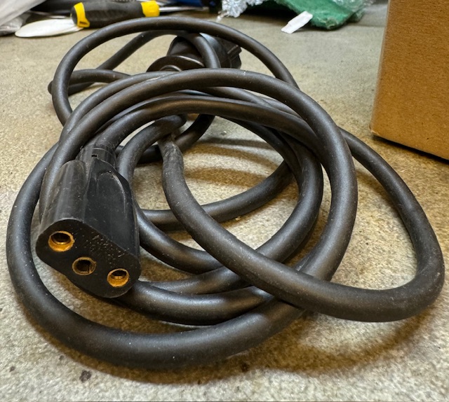

Denk dat ik net het juiste snoer voor je had gevonden. ![[image]](images/uploaded/20231002143719651ad59fcf150.jpg)
Systron Donner netsnoer
door soundman2
, Wouw, 03-10-2023, 21:12 (1050 dagen geleden) @ Ronald Okkinga
Tja, dat is hem. Nu ik zo even naar de foto kijk , zie ik dan dat de netspannings bussen ook gewoon aanraakbaar zijn of is dat geel kunststof?
door Ronald Okkinga
, Geleen, 03-10-2023, 21:54 (1050 dagen geleden) @ soundman2
Er zit net een klein randje kunststof voordat de busjes beginnen.
