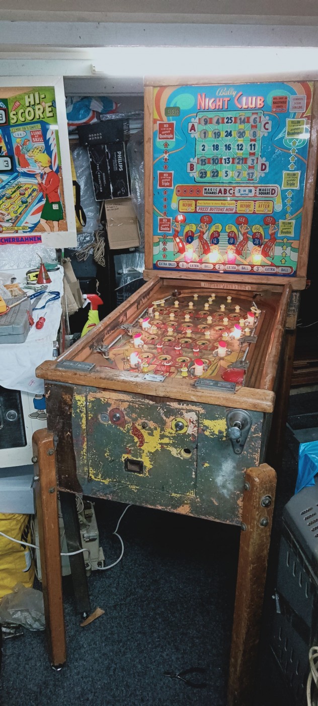

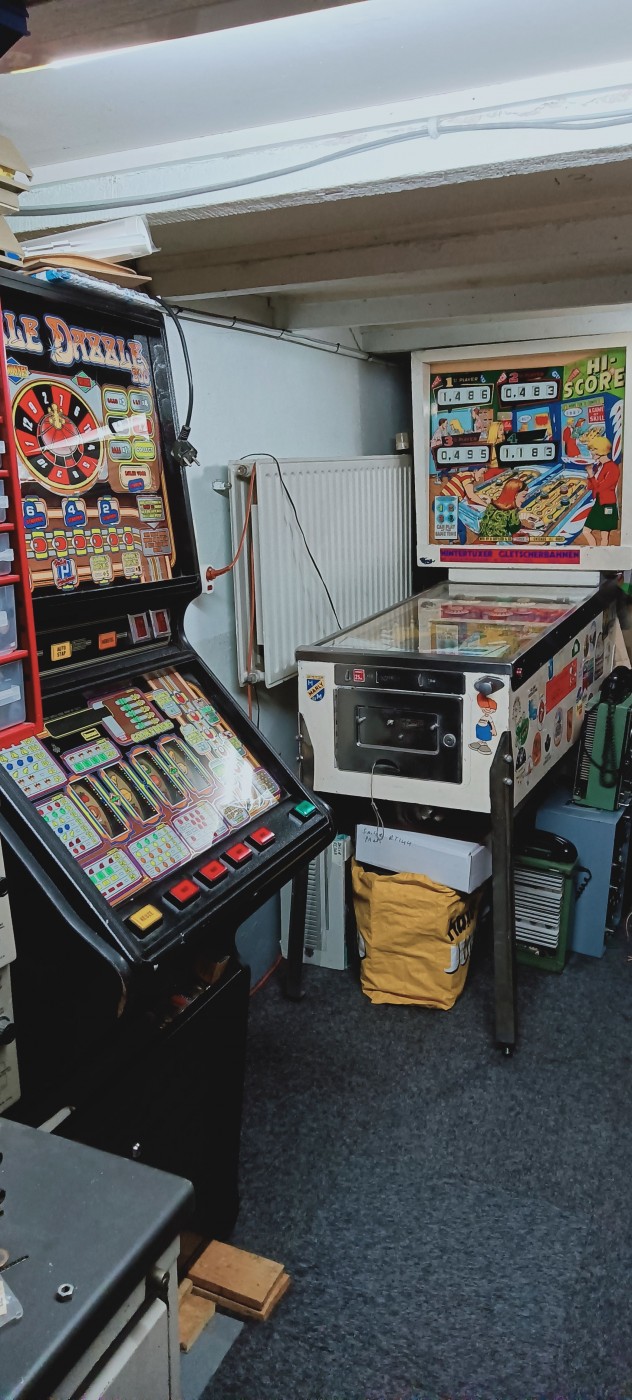

De machine heb ik de geld automaten laten ombouwen destijds.ergens in 2007.
Dus 20c 50c en 1€ heden.
De sleutels hangen achterop , is geld op, klep open en graaien maar in de bakken
Want dat geld uitkeren, nee ook met deze software is dat kennelijk ook geblokt, dammm
Maar let op dat maakt het spel niet minder leuk.
De Rotamint Exquisit draait op 20c, ook soort fruit automaatje
De Gotlieb Hi-score (1967) flipperkast die draait wel op FL0,25 en FL1,-
De Bally Night-club (1956) Bingo op FL0,10 cent
Hoewel gebleken met klein vijltje sleufje fractie uit gevijld deze op €0,01 ook werkt.

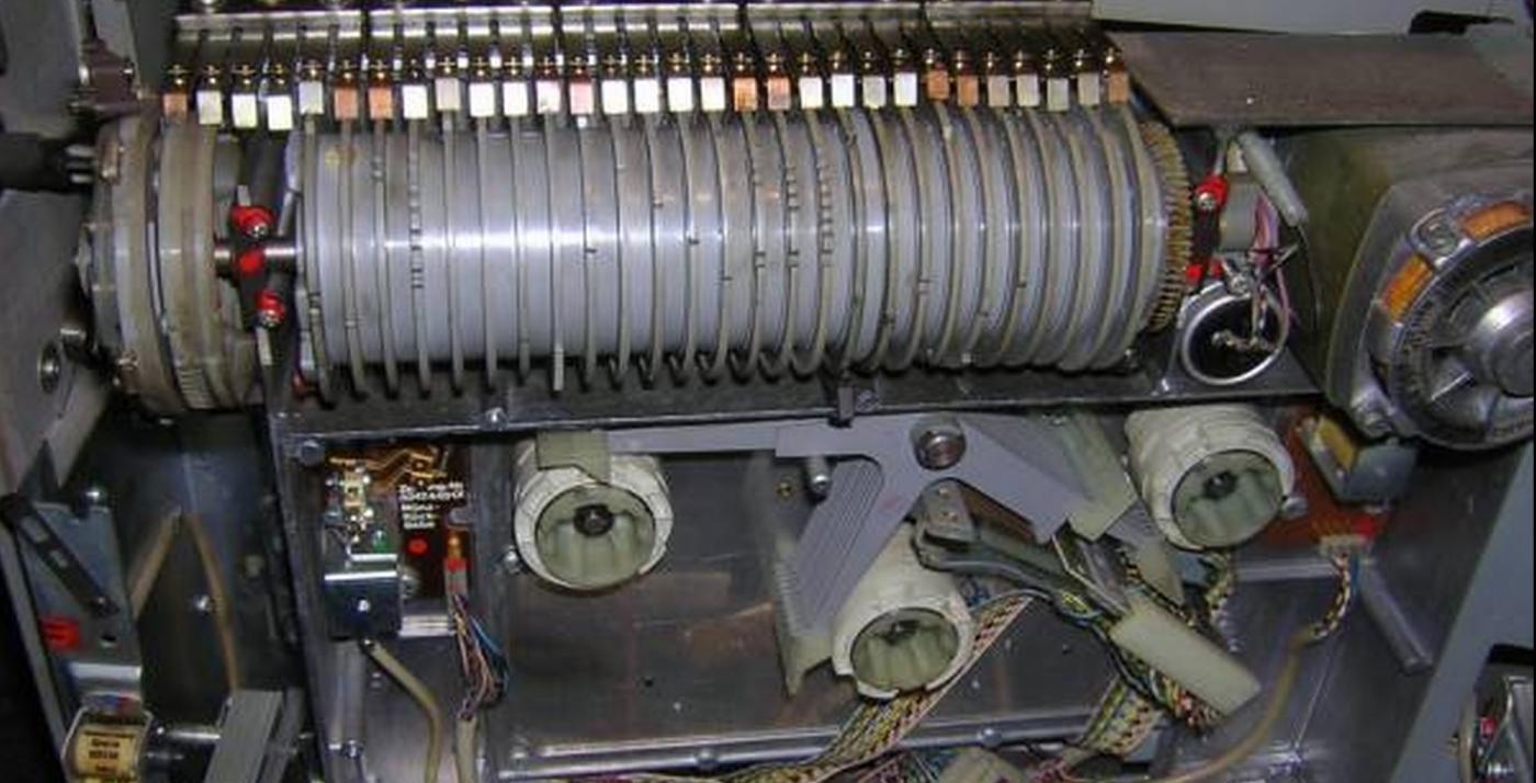

Even die mechanische flipper uit 1967, zie hoe ik met omzetten van wat stekkers spel kan beïnvloeden.
Tilt gevoeligheid, jaja de kegel hangt vrij
Zie boven die chrome horizontaal is tbv schuin houden kast, dan gaat de bal dus rollen, plop tilt.
Instellen per credit 3 of 5 ballen.
Instelling wanneer je bij hoeveel punten n vrij spel krijgt, 3 waardes zijn dat.
Dan speelveld puntentelling.
Bv de bumpers lamp uit is 1 punt aan 10 punten.
Die lampen wisselen
2-aan/2-uit of alle 4 uit
stekker omzetten
2-aan/2-uit of alle 4 aan.
Die andere ben ik even vergeten.
