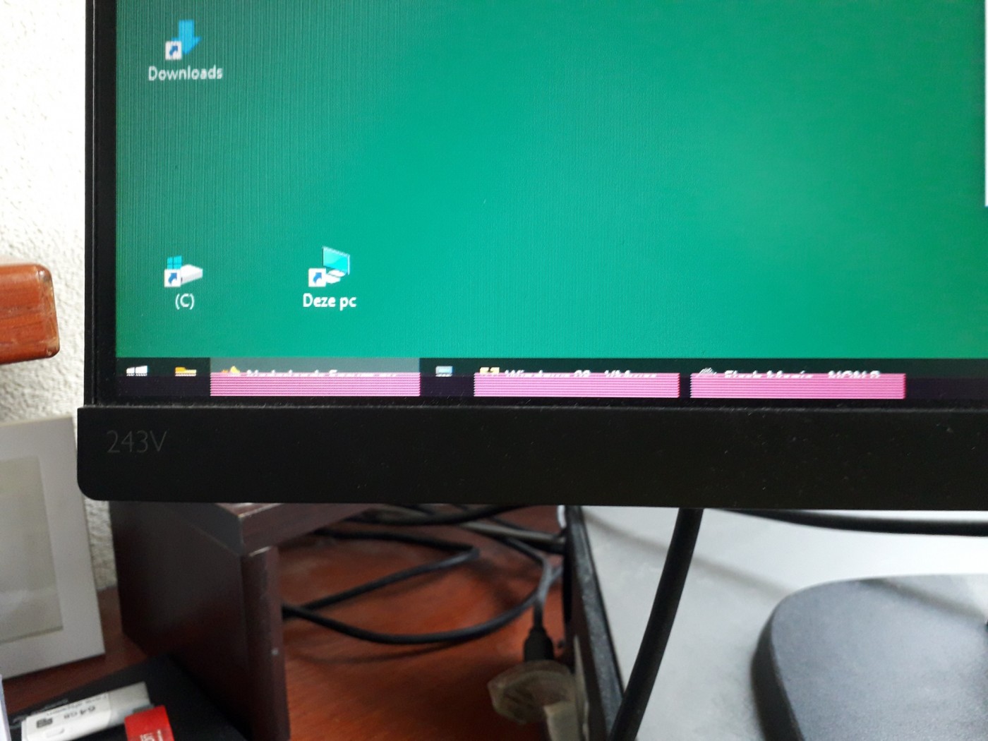

Ik heb een PC met Windows 10. Onderaan het beeldscherm de statusbalk met daarin een handvol icons of hoe ze ook heten.
Een paar dagen geleden werd na aanzetten van de PC de onderste helft van de statusbalk donker afgedekt waardoor de icons en teksten maar half leesbaar waren. Als ik met de cursor een van die icons aanwees werd die icon met een paarsachtig patroon opgelicht.
Vanmorgen bij opstarten was die helft helemaal zwart en bleef bij aanwijzen met de cursor ook zwart. Het werkt verder nog wel maar het is best hinderlijk.
Een weekje geleden heb ik dat ook gehad maar toen was het probleem bij de volgende opstart verdwenen. Nu lijkt het permanent.
Net een Print screen gemaakt. Daarin is het probleem verdwenen maar nu is ineens dat paarse patroon weer terug. Bijgaand een foto van het beeldscherm waarop het probleem wel te zien is.
[images/uploaded/20231002100017651a94b19a61e.jpg]
Bij diverse instellingen (waaronder die van de taakbalk) kan ik hier niets over vinden.
Iemand enig idee ?[image]

probeer eens een andere resolutie, ziet er uit als een videokaart probleem.
hard of software ,dat is de vraag.

Lijkt me anders een beeldscherm probleem.
Aansturing onderste lijnen defect.
Probeer eens eerst een ander scherm.
Dergelijke typische fouten van deels kleur, strepen en wegvallen is TFT scherm zelf meestal,
Moderne TV'schermen hebben meestal ook een VGA ingang.
Probeer het maar eens

Zou kunnen.. dus testen met andere CRT...
Ik lees net: in Leo's PrtScn is het weg- maar op de foto is het er wel.
Raaje-raaje.:-| Ben@

Ik miste (totdat ik electron's bericht nog eens las) dat een printscreen mogelijk een ander resultaat geeft.
Zou je eens kunnen controleren of de printscreen er goed uitziet terwijl het beeld op de monitor op het moment dat je de printscreen maakte, er niet goed uitzag?
Als dat het geval is, dan zit het probleem hem in de hardware. Misschien de videokaart maar iets meer waarschijnlijk de monitor.

Het lijkt er op dat het een beeldschermprobleem is. Heb nu vanmorgen gezien dat direct na inschakelen PC en Monitor die onderste "regel" (zo te zien 10 lijnen) al ontbreekt; dus waarschijnlijk nog voor de software kans krijgt om ueberhaupt iets aan te sturen.
Dat strookt ook met het verschijnsel dat bij een Screenprint alles goed lijkt en op een foto tegelijkertijd de regel wel ontbreekt.
Ga vandaag dus maar op pad om ergens even een andere monitor te regelen.
Windows 10 statusbalk probleem
door Leo Bolier ⌂ @, Goor, 03-10-2023, 13:22 (1051 dagen geleden) @ Leo Bolier
Zojuist een vervangende monitor geleend. Probleem is over.
Monitor dus defect. Zou zo'n defect te repareren zijn ?
