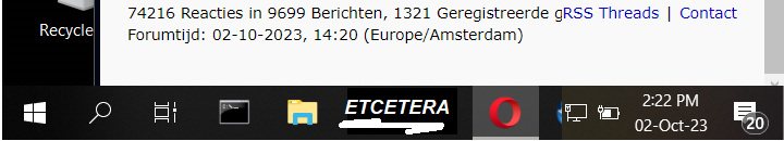

Success! Ben@
PS. Zo ziet het bij mij uit:
