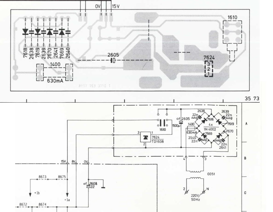

Heeft iemand ervaring met mankementen tangentiale platenspeler Philips FP146-mark II?
Mijn exemplaar draait plotseling (bij aanzetten) niet meer en geeft een rateltje, vergelijkbaar met een ratelend relais (dat er volgens mij niet in zit).
Krijgt kennelijk wèl spanning; leds in schakelaars lichten op. Voorschakellamp (40W) licht niet zichtbaar op.

Gaat de arm wel naar de plaat toe?
Of weigert die ook?
Bij mijn Technics SL-Q5 als ik lang op "Start -> " druk , kan ik manueel de arm naar de plaat
bewegen en ergens een nummer kiezen op de plaat.
Als dat ook niet werkt is ook de besturing mis.
Zou ik het in de voeding eerst zoeken.
Misschien wel hele dikke rimpel door uitgedroogde elco's.

'Ratelen' treedt op zodra (secundaire) spanning ingeschakeld, dus voordat iets behoort te bewegen.
Snaren goed; de motortjes komen sowieso niet aan draaien toe.
C's etc. kunnen zeker de oorzaak zijn, alsmede de voeding. Aan C's kom ik niet toe, maar voedingstrafo kan gemeten worden.
Aanvullende opmerking: toen e.e.a. zich voor het eerst voordeed was het hier 29graden, terwijl ik - toen alles nog werkte - enige lichte warmte-ontwikkeling had waargenomen. Schreef dat toe aan voedingstrafo, aangezien het weinig voorstelde en de primaire zonder schakelaar aan het net hangt (zie schema).
Secundaire van trafo maar eens bekijken.
Hoop nog steeds dat ergens iemand ervaring met dit apparaat heeft...

door Maurice ⌂ @, Dordrecht, 09-10-2023, 21:15 (1045 dagen geleden) @ Ted Mooren
Ted,
Zet je multimeter op stand AC en meet dan de gelijkspanning over de laagspanning, voeding van systeem.
Controleer ook of niet een schakelaar vast staat.
En probeer uit te zoeken wat er tikt.

Wat er dat omschreven geluid kan maken zou de elektromagneet (selenoid) van de armlift kunnen zijn, of 1 van de motortjes die niet willen draaien of te weinig spanning krijgt.
Dit kan een zet in de goede richting geven als je dit kan lokaliseren.

Als de nettrafo ratelt, dan komt dat meestal door een defecte diode in de gelijkrichterbrug, waardoor er DC door de windingen loopt. Mogelijk kloppen dan ook diverse spanningen niet meer. Snelle controle kan met een scope. De rimpel op de voedingsspanning is dan 50 ipv 100 Hz.
