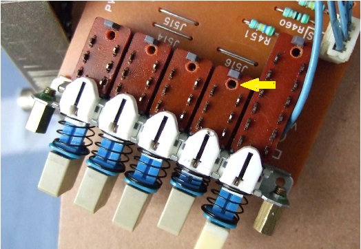

I[image]k heb wat apparatuur (Philips) met problemen in de contacten, drukschakelaars en draaischakelaars. wat moet ik vooral niet doen, ik wil onherstelbare schade voorkomen. Wie heeft er tips voor handelingen en reinigings middelen.

door Ben ⌂ @, Dijkdorp, 19-10-2023, 13:35 (1035 dagen geleden) @ Kornelis
In mijn ogen is gewone spiritus het veiligste middel voor reiniging.
Op moeilijke plaatsen gebruik ik een injectie spuitje en spuit er ook niet teveel in.
Wel een aantal malen het contact heen en weer bewegen.
Na een paar uurtjes de spanning erop, spiritus is dan wel weer verdampt.
Succes en groet, Ben

door electron @, eindhoven, 19-10-2023, 18:15 (1035 dagen geleden) @ Kornelis
Heb je al bij NFOR-> Tips &Trucs gekeken?
Contactspray: https://kraltp.home.xs4all.nl/Tips-en-trucs/gereedschap/#contactspray
Elk contact heeft zo zijn eigen werkwijze nodig. Wat ik doe!:
1) Gebruik IsoPropylAlcohol(IPA) of Alcohol Ketonatus(KruidVat) van 95%.
Niet weken! Reinigen met penseeltje en snel drogen.
Gewoon water bevat mineralen die geleiden- dus beter geen Spiritus gebruiken.
2) Spuitbus met Lucht(Action) is erg handig.
3) Ik gebruik contactspray van PRF. Niet duur en goed.
De bruine bus 7-78 is goed voor reinigen en laat een beschermende laag achter.
Soms zijn druktoetsen niet toegankelijk.
Dan boor ik er een gaatje in, en spuit er wat prf 7-78 in. Verdampt snel en werkt goed.
Ben@

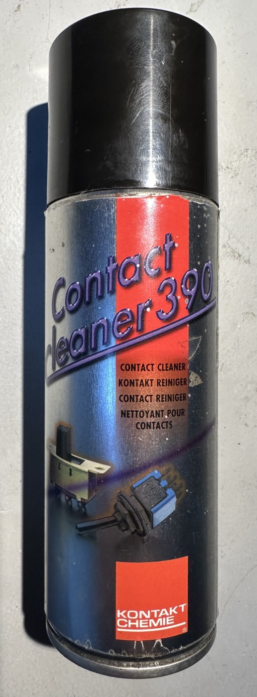

Je had vroeger Kontakt 390. Hier en daar nog te krijgen. Gebaseerd op een oude receptuur van Philips. Dit zou geen oliezuur bevatten maar is iets beter in het oplossen van oxidelagen dan de zachtere middelen die ik hierboven noem en smeert geloof ik ook. Kontakt chemie heeft dit langere tijd in opdracht van een groothandel geproduceerd maar inmiddels uitgefaseerd. Mogelijk is het nieuwe Kontakt 60 Plus een vergelijkbaar middel maar gezien de reputatie van Kontakt 60 durf ik niets te beloven.

Philips contactspray 390 kan ook alleen blijft dat vaak wat vettig. Persoonlijk kies ik Tuner 600 dat is ook speciaal bedoeld voor dit soort moeilijke contacten in gesloten schakelaars.

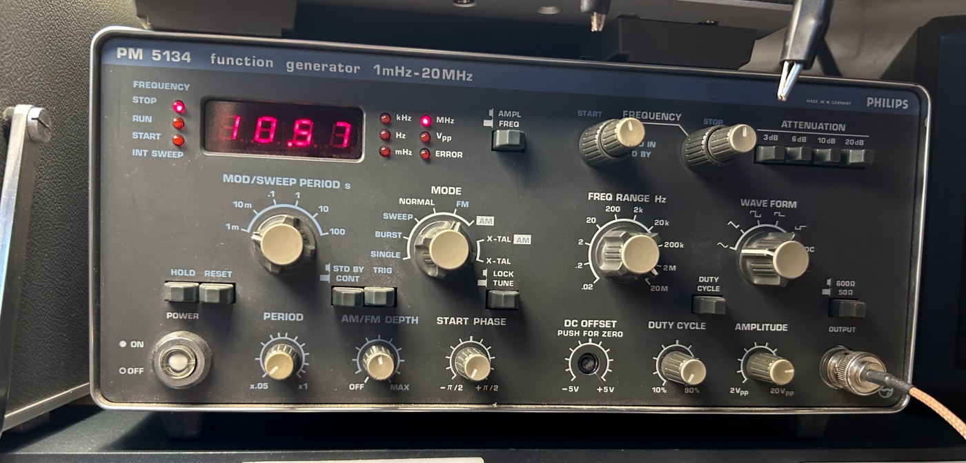

PS. Ziet er goed uit- die PM5134.:)
