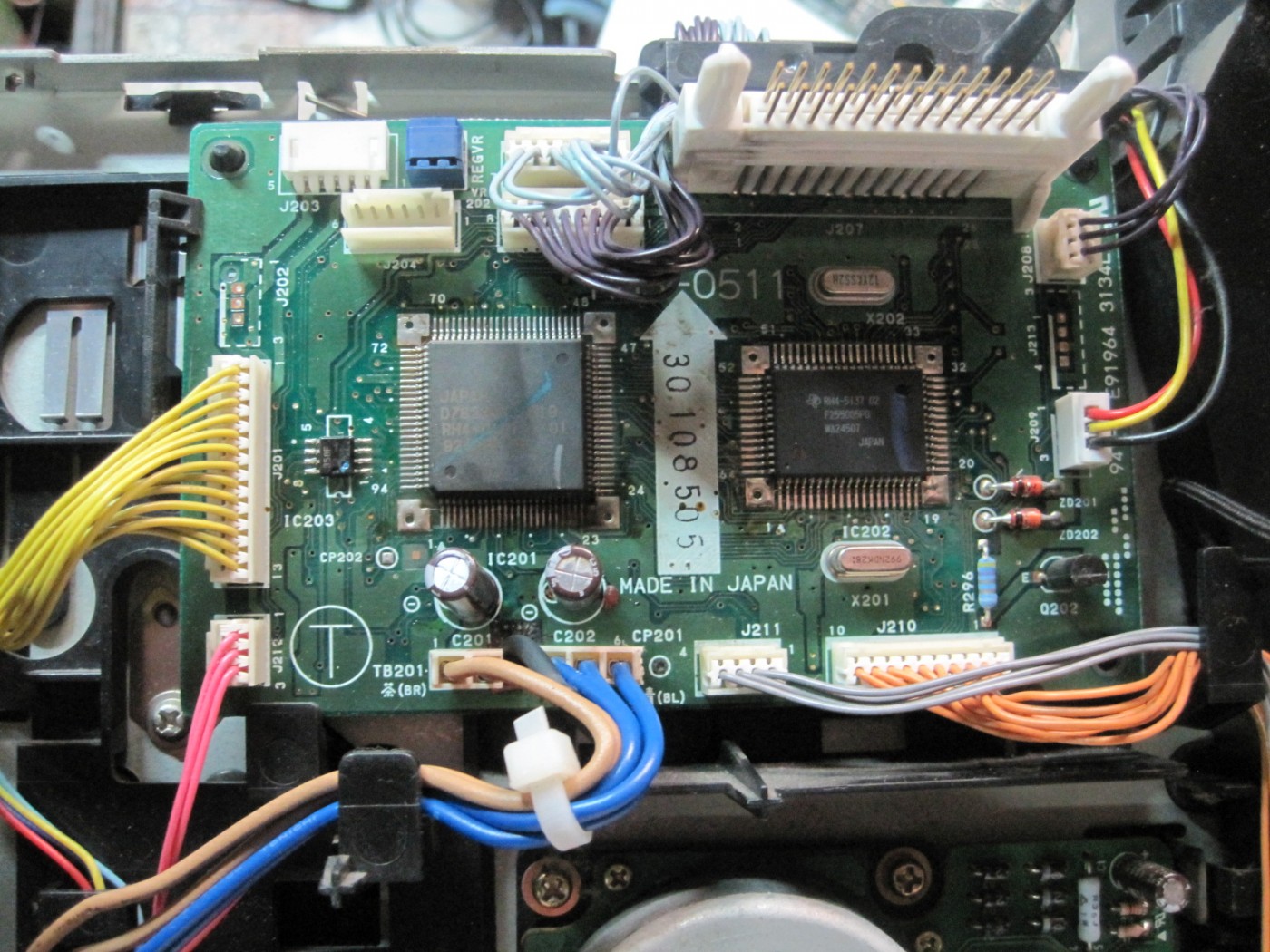

Vandaag de Laserjet4 printer onder handen genomen met fout 41.2. Volgens de service doc wijst fout 41.2 naar het DC contollerboard. Een ander onderdeel wordt niet genoemd. Een klein printje met twee grote flatpacks erop. In het verleden heb ik dat eens gerepareerd. Er was toen een draad van de voeding uit de print gebrand. Met wat gepriegel heb ik de print destijds kunnen repareren en het heeft jaren gewerkt. Nu was er meer aan de hand. Bij het controleren brak er zomaar een pennetje af van de voedings connector, in casu een blokje waarin losse draden over gaan in soldeerpennetjes. Het blijkt dat er een elco is gaan lekken en die heeft een en ander aangetast, ook de pootjes van een van de QFP's. Alles schoongemaakt en gerestaureerd.
Na de terugbouw de printer gestart: "Zelftest OK". hoera......
Een testpagina werd keurig afgedrukt helemaal blij.
De printer weer op zijn plaats aan het netwerk, een pagina met de pc gestart.
De oude fout is terug 42.1 @%$^%$#
Ook het afdrukken van de testpagina mislukt, fout 41.2.
De printer blijf nu in de SELFTEST hangen. Normaal schakelt de printer even later in de Nederlandse taal om verder te gaan. Zover komt hij nu niet meer en ook het toetsenbordje is geblokkeerd.
Het laatste advies van HP, vervang de DC controller.
Wie heeft ooit een LJ4 gesloopt en de printjes bewaard? Het is een printje van ca 10 x 15 cm en de voedingskabel zit er vast aan gemonteerd. Ik vraag het, want niet geschoten is altijd mis. Het printje zit aan de rechterzijde van de printer en is zichtbaar als je de unit met daarin de uitbreidingslots verwijdert.
Wie heeft iets voor mij. Gezien de leeftijd van de printer gaat een nieuw controllertje het niet worden, zo het nog leverbaar zou zijn.

Missing beam heb ik ook bestudeerd. Evenwel trad de fout spontaan op, terwijl de afdrukken gewoon goed waren, ook nu, als de printer afdrukt, zijn de afdrukken zonder mankeren. Dan weer de foutcode. Nu blijft de printer in de selftest hangen. Op het bordje met de QFP's (de DC controller) zitten maar twee elco's en daar zitten nu nieuwe in. Ik heb besloten om de voeding aan de tand te velen, maar op de aansluiting waar vijf volt staat, zit een wat harige rimpel (ik moet nog een keer meten hoeveel). Van de andere spanningen weet ik niets. De voedingskabel naar de DC controller bestaat uit 3 + 1 + 2 aders. De drie en de twee aders lopen parallel, vermoedelijk om spanningsverlies te beperken. De enkele ader is een paar jaar geleden uitgefikt, maar na herstel deed de printer weer alles goed.

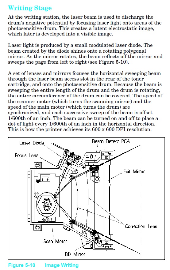

Beam detect is alleen op 1 stukje van de spiegel, lijkt het op, zie tekening.
Wat ik nog weet is dat die laser unit wel open kan.
Met alcohol eens wat spiegels en lenzen reinigen.
