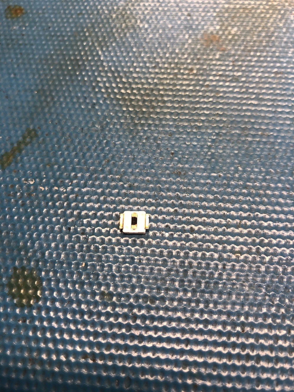

met potmeter 8R15 kan je de lichtsterkte,dus ook de stroom van je leds regelen.
Ik vermoed aan welk project je werkt
![[image]](images/uploaded/2023112420404065610a489817d.jpg)

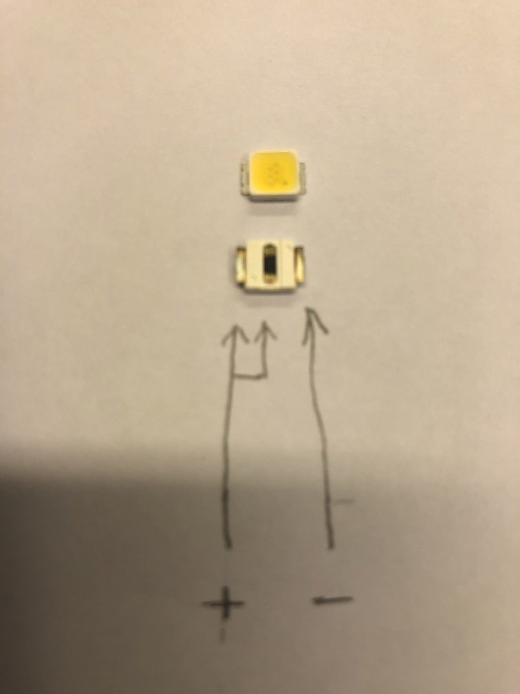

Nog een foto om te verduidelijken wat ik bedoel.
Hierop is te zien hoe de power led aan gesloten wordt met 4 soldeer vlakken.
1 voor anode, dan 2 stuks in de midden voor warmte afvoer en de laatste is de kathode.
![[image]](images/uploaded/202311251314586561f352d46f9.jpg)

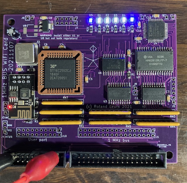

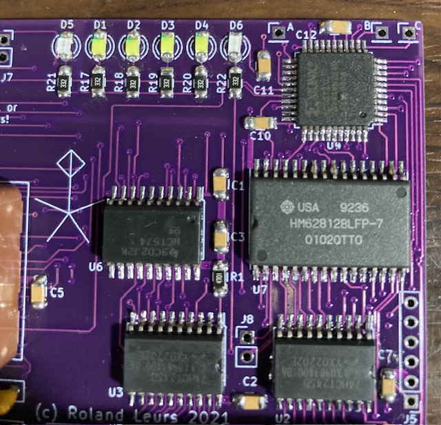

Marcel vraagt:
Zijn SMD-LED's extra gevoelig voor oververhitting bij het solderen? Het soldeerpunt zit veel dichter bij de LED-chip dan bij ouderwetse LED's, en de maximale junctietemperatuur is maar 90 of 100 graden Celsius.
Mijn ervaring is dat het best mee valt. Ik gebruik heel vaak goedkope LED's van een grote Chinese webwinkel. In mijn eigen ontwerpen gebruik ik overigens meestal stroompjes van circa 1mA, dus een serieweerstand van 3k3 bij ca 3V voeding en 4k7 bij 5V voeding.
Om ze te solderen vertin ik eerst een van de pads. Dan terwijl de tin vloeibaar is schuif ik de led in de vloeibare tin. Even laten afkoelen en dan de andere kant vastzetten. Zo doe ik dat overigens ook met condensatoren en weerstanden. Op deze manier is mij nog nooit een normale smd LED kapot gegaan en ze kunnen uren branden.
Hieronder twee foto's van een van mijn projecten met (normale) smd leds en andere smd componenten:
![[image]](images/uploaded/20231126111503656328b7680c1.jpg)
![[image]](images/uploaded/20231126111520656328c8db93f.jpg)

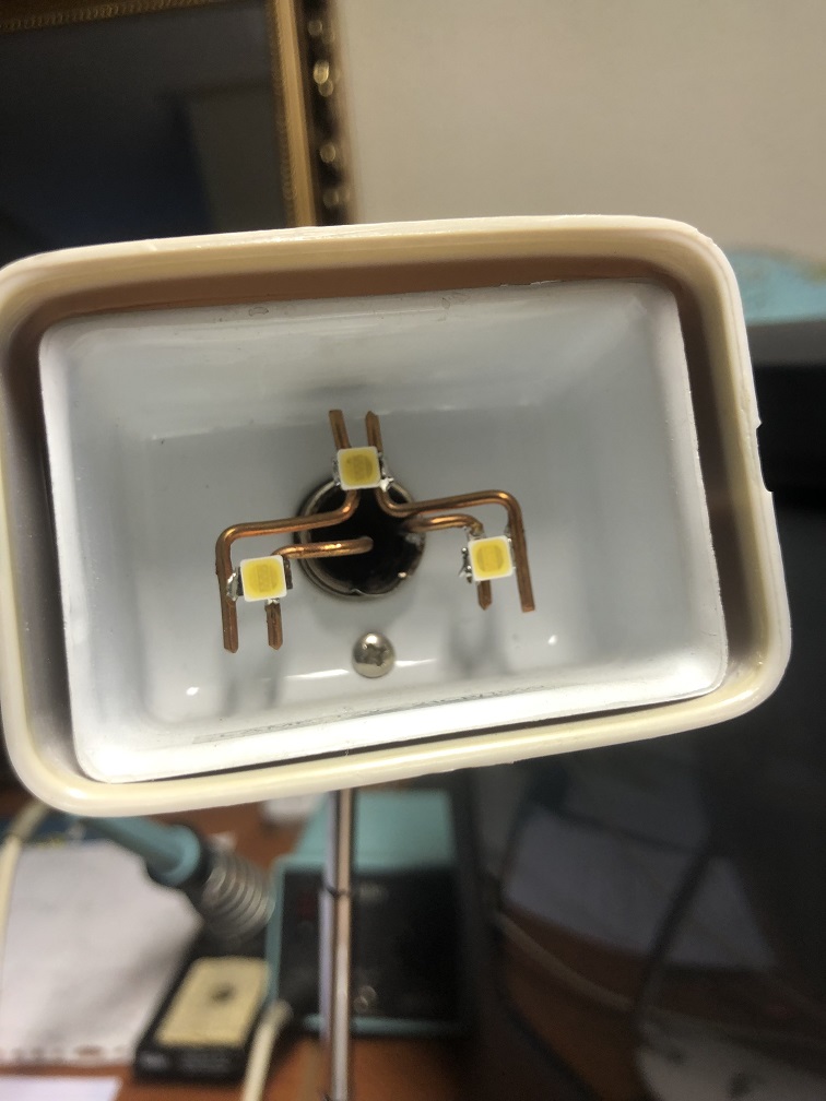

Ik denk evenals Roland dat het warm maken van de smd leds in de praktijk meevalt maar mijn ervaring is natuurlijk wel met een iets ander type.

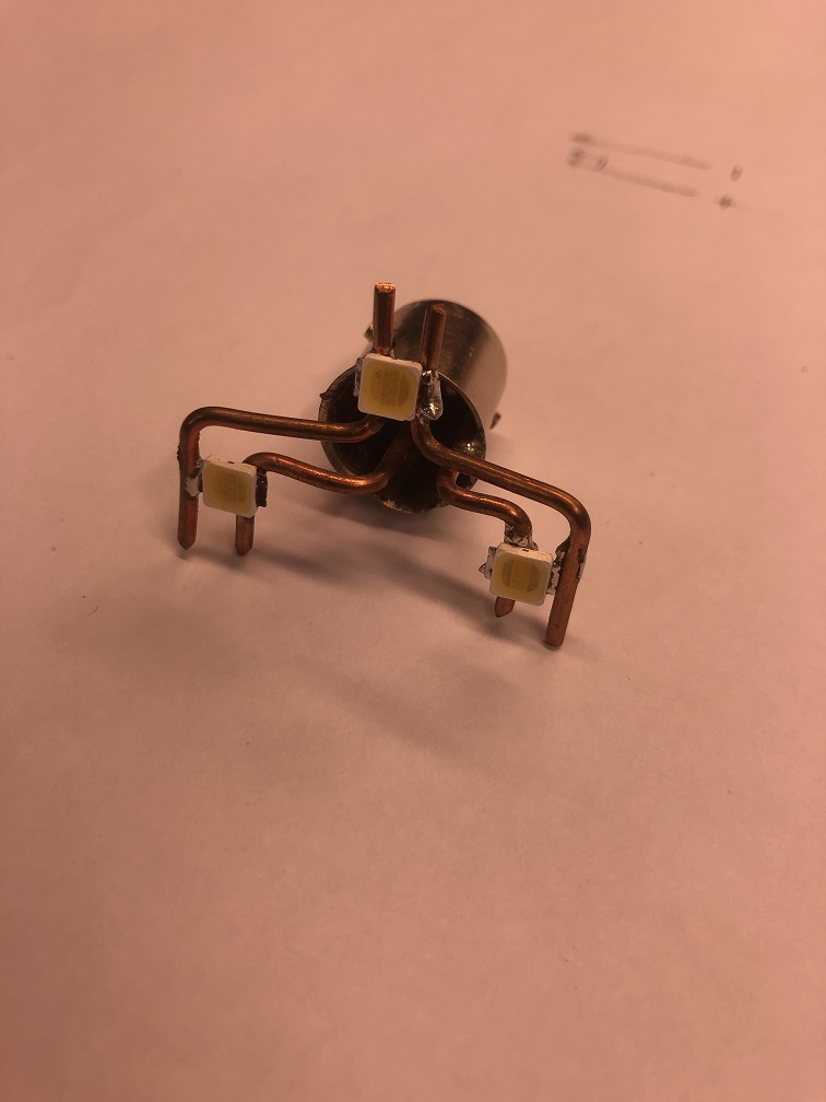

Ik heb een aantal jaren geleden een proefje gedaan met een schemerlamp, een erfstuk van iemand die mij dierbaar was.
![[image]](images/uploaded/2023112615451165636807a934c.jpg)

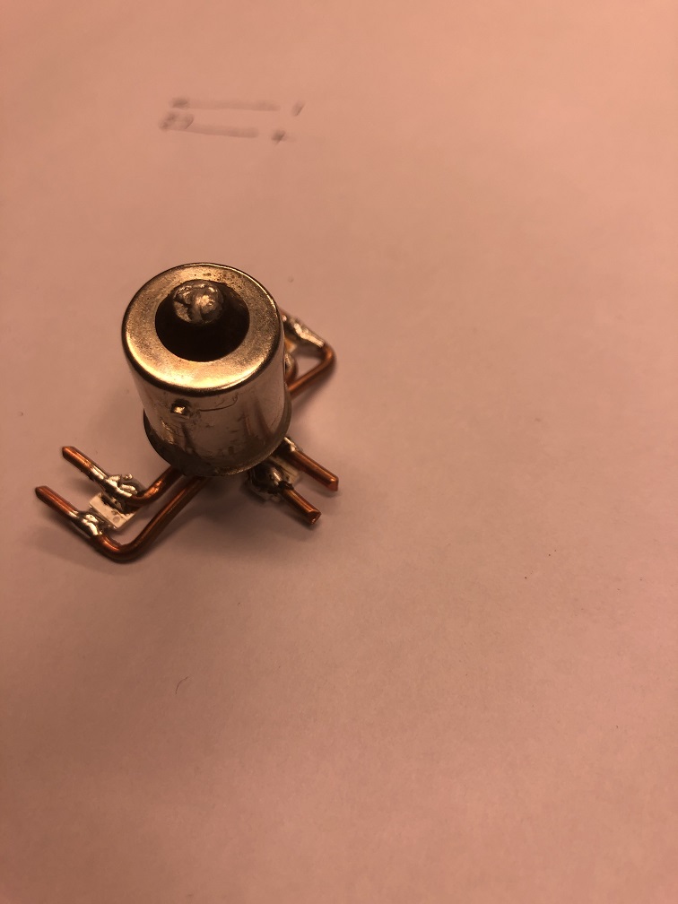

De originele gloeilamp van 12V/15W was stuk en had een ouderwetse fitting.
Deze fitting heb ik gebruik om 3 power leds in serie aan vast te solderen met koperdraad van 2,5 qmm.
![[image]](images/uploaded/202311261545466563682aa6fc9.jpg)
Dit koperdraad heeft dus 2 functies nl. t.b.v.montage van de leds en warmte afvoer.
Deze power leds kunnen een stroom verdragen uit mijn hoofd gezegd van ongeveer max. 320 mA bij 3,3V.
Echter er moet dan flink gekoeld worden vandaar dat ik voor deze schemerlamp voor een stroom van ongeveer 200 mA heb gekozen.
Hiermee wordt het opgenomen vermogen incl. verliezen ruim 2,2 W.
![[image]](images/uploaded/20231126154615656368472738d.jpg)
Op de foto is te zien dat ik de koelvlakken tussen anode en kathode ook aan de anode heb gesoldeerd zodat een goede koeling is gewaarborgd.
Om dit soort vlakken zelf op een print te solderen anders dan met een oven wordt wel wat lastiger.
Let niet te veel op het soldeerwerk want dat had beter gemoeten.
Maar het was dan ook lastig om te doen aangezien dat koperdraad veel warmte afvoerde op de plaatsen die ik nu juist netjes wilde solderen.
Met de dikste soldeerpunt die ik heb, veel flux, een relatief lange soldeertijd en een temperatuur van bijna 400 graden lukte het maar helaas niet zo heel netjes.
Dus ondanks het enorme soldeergeweld bleven de leds heel.

Ik gebruik smd led's van Reichelt , merk Huiyan spanning over de voorschakelweerstand van 150 ohm 2,6V dus de stroom door de led is 17mA, spanning over de schakeling is exact 5V.
Dat past binnen de 25mA wat de max waarde is. Ik overweeg toch de voorschakelweerstand iets te verhogen zodat de stroomsterkte door de led wat minder wordt.
Mijn vraag was meer algemeen omdat ik gelezen had op verschillende fora dat smd led's nogal eens snel defect raken bij het voor het eerst gebruiken. En hoe lang laten ze de led's dan inbranden ik had gelezen enkele dagen maar of dat "gebruikelijk "weet ik niet
Volgens de grafiek linksonder op bladzijde 5 van https://cdn-reichelt.de/documents/datenblatt/A500/19-213-R6C-AQ1R2B.pdf moet 17 mA kunnen tot een omgevingstemperatuur van ongeveer 50 graden Celsius.
De maximale junctietemperatuur is slechts 90 of 100 graden Celsius. Kan het zijn dat ze te heet worden bij het solderen? Bij LED's met draden eraan soldeer je op een veel grotere afstand van de feitelijke LED-chip.
Hoe lang smd led's testen
door FredDijksman
, 25-11-2023, 19:10 (996 dagen geleden) @ MarcelvdG
Ik soldeer ze nu met een zeer fijne punt waar ik een klein beetje tin op doe dan leg ik de smd led in de losse flux zodat bij blijft liggen en raak met de tip van de bout even het soldeervlakje aan zover mogelijk weg van de led. Hij vloeit dan zeer snel vast onder klodders tin aan de zijkant. Daarna goed schoonmaken.
