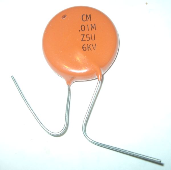

door Armand @, België, 04-12-2023, 23:06 (987 dagen geleden) @ Doeve
Deze Wima misschien https://www.ebay.nl/itm/162238930185?hash=item25c6319d09:g:8gwAAOxyA7tSaPTn&amdata=enc%3AAQAI...
Gegevens staan hier https://www.wima.de/en/our-product-range/pulse-capacitors/fkp-1/
of deze nieuwe (keramisch) 10nF 6000V heb ik en is gratis.
Indien interesse kan ik de verzendkosten vanuit België vragen op het postkantoor.
Groeten, Armand

door Armand @, België, 05-12-2023, 12:13 (986 dagen geleden) @ Armand
Datablad van de oranje keramische condensator CM (Vishay Cera-Mite) is hier te vinden.
https://www.vishay.com/docs/23118/564r565r.pdf
Groeten, Armand
