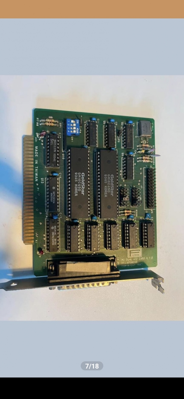

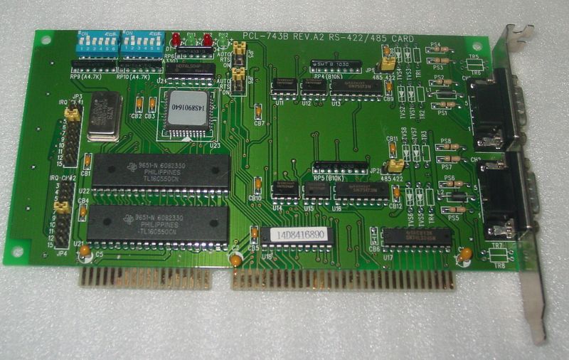

Ik ben een card tegengekomen en heb uiteindelijk uitgevogeld dat het om een Flytech PC dual 422 card gaat, maar verder kan ik er op het internet niets over vinden.
Wie weet iets over deze kaart en de functie ervan?
mvg
Frans
welke card met welke functie?
door Forumbeheer @, Delft / Haarlem, 30-11-2023, 20:01 (991 dagen geleden) @ ffeilers
Zo aan de IC's 16C450 te zien een dubbele RS-232 kaart, één interne poort, één externe poort.

door soundman2 ⌂ @, Wouw, 30-11-2023, 20:02 (991 dagen geleden) @ ffeilers
Zou een spelletjes interface kunnen zijn.

door Otto @, Drenthe, 30-11-2023, 20:28 (991 dagen geleden) @ Forumbeheer
Ik dacht meer aan een dubbele RS-422 (zie opschrift rechtsonder :-) )

door Maurice ⌂ @, Dordrecht, 30-11-2023, 21:03 (991 dagen geleden) @ ffeilers
Is een RS422 kaart dat had je al uit gevogeld.
Zal mogelijk tbv een meet apparaat of een data aansturing, uitlezing.
Heb je de harde schijf al aan de gang?
Mogelijk dat daar de software op te vinden is.
Gooi de kaart niet weg, zijn altijd wel mensen opzoek naar dergelijke "rare"kaarten.
En als je de software gevonden hebt, direct archiveren bv op een floppy.
T apparaat gaat op E-bay in de verkoop en de kaart blijft in de computer, en dan wordt het zoeken.
RS422 is gewoon een ander soort seriële communicatie tussen apparaten en computer.
Heeft zo zijn voordelen tov de bekende RS232.
Als je eens zin en tijd hebt zoek maar eens de verschillen op.

door Forumbeheer @, Delft / Haarlem, 30-11-2023, 22:46 (991 dagen geleden) @ Otto
Gewijzigd door Forumbeheer, 30-11-2023, 23:03
RS-422 klinkt plausibel vanwege het typenummer maar heb ik nog nooit met 25 pens connectoren gezien dus in eerste instantie legde ik die link niet. Ik denk nu dat het twee kanten op kan.
De 16C450 ken ik van RS-232 kaarten, maar ik vermoed dat het UART gedeelte net zo vrolijk RS-422 kan genereren. Alleen de line drivers/receivers zijn wel compleet anders (differential signalling) en ik weet niet of die er op zitten. Misschien kan de TS de types doorgeven van de chips eromheen, ik denk vooral het rijtje dat in voetjes zit, tussen de slotplaat en de 16C450's.
EDIT: Bijvoorbeeld EIA-530 definieert een DB-25 pinout waar RS-422 signalen overheen gaan, dus dat komt inderdaad wel voor.

door Maurice ⌂ @, Dordrecht, 01-12-2023, 00:32 (991 dagen geleden) @ Forumbeheer

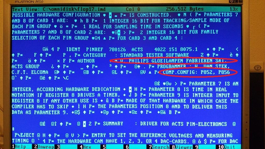

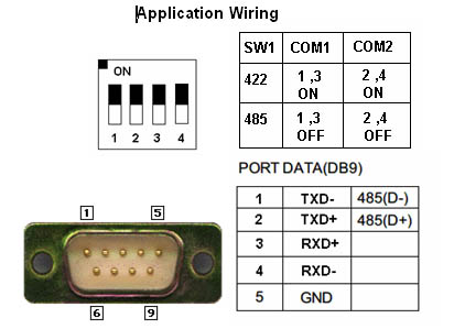

Die 25 pins kan meerdere Com poorten bevatten.
Bijvoorbeeld zo de 9pins
EN hier soortgelijke als deze 8-bitter kaart.
Jumpersettings PC COM PS-422/485 I/O Card

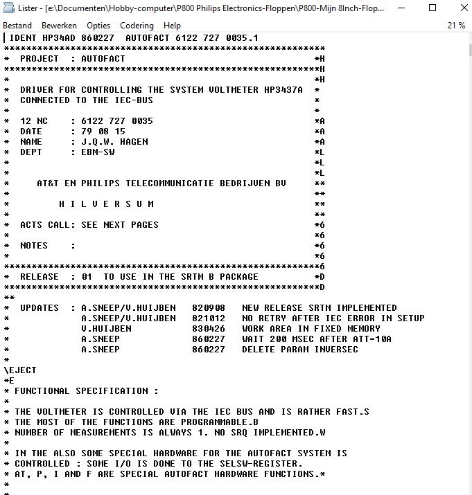

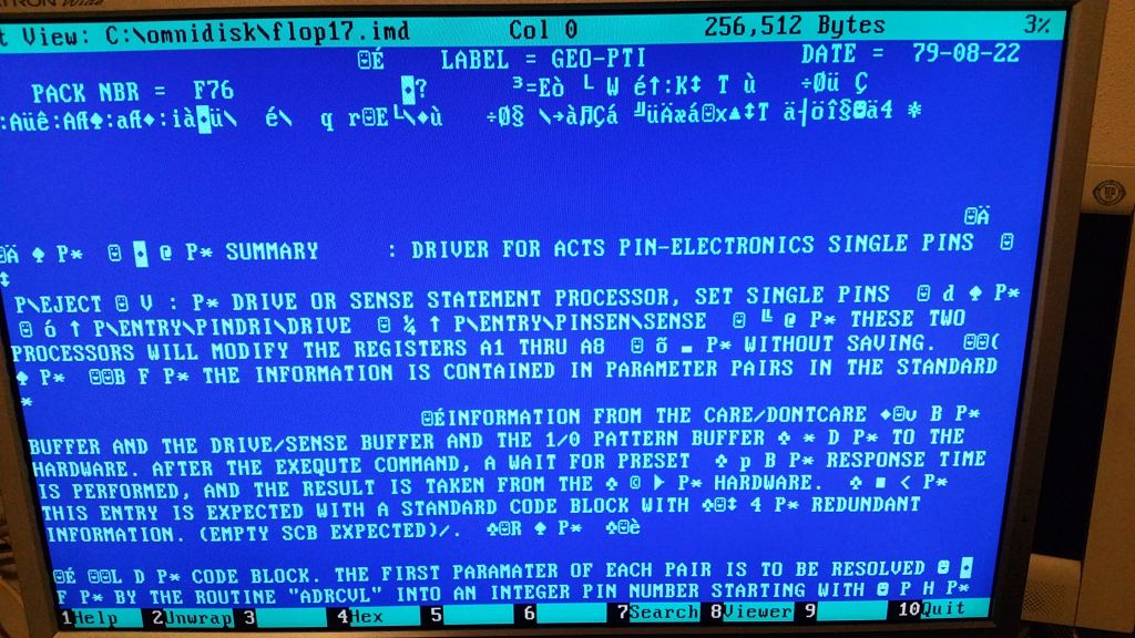

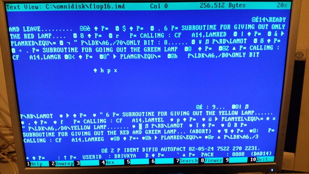

door Maurice ⌂ @, Dordrecht, 02-12-2023, 03:32 (990 dagen geleden) @ Ad Zijlmans
Gewijzigd door Maurice, 02-12-2023, 03:34
Ad,
leuk te vernemen.
Ja als je zo door die floppen bladert , ik heb wat software op de PC om die oer oude 8 inch floppen
toch enig te kunnen lezen.
En dan lees je bv software voor een Hewlett-Packard 3437A System Voltmeter
Een of ander XYZ apparaat.
En aansturing van wat gekleurde lampen.

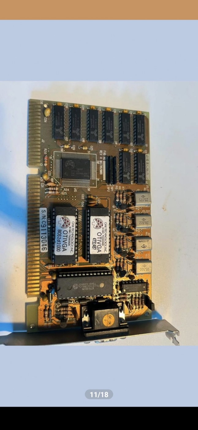

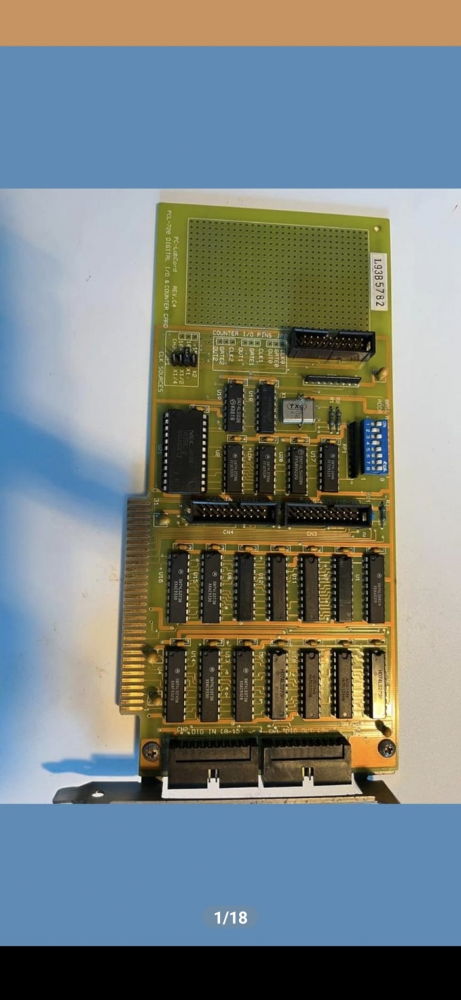

hier nog een aantal kaarten, waarvan ik er bij heb gezet wat de productienaam denk ik is:
Advantech PCL-743B 2-poorts rs-232

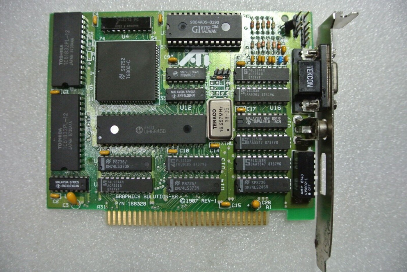

ATI GRAPHICS SOLUTION SR 168328 8-BIT ISA CGATTL VIDEO GRAPHICS ADAPTERKAART

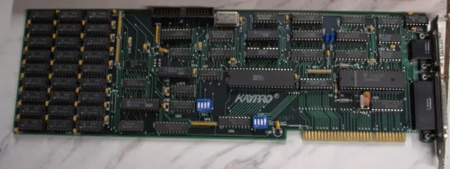

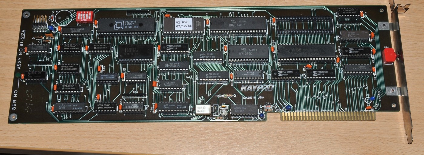

Kaypro PC 16-2 CPU met co-processorbord
Kaypro PC 16-2 Floppy Disk Controller Board
MFM HARDE SCHIJFCONTROLLER DTC 5150CRH
oti graphic card
PCL-720 REV C402-2 Digitale IO en telkaart

Die eerste is een RS-422/RS-485 kaart. Werkt met 2 chips 16C550 dus de opvolger van de 16C450. Dat is dus in elk geval het bewijs dat je met zulke chips een RS-422 signaal kunt genereren.
De beide Kaypro-kaarten zijn denk ik bedoeld voor een passieve backplane, dus gebruik zonder moederbord.

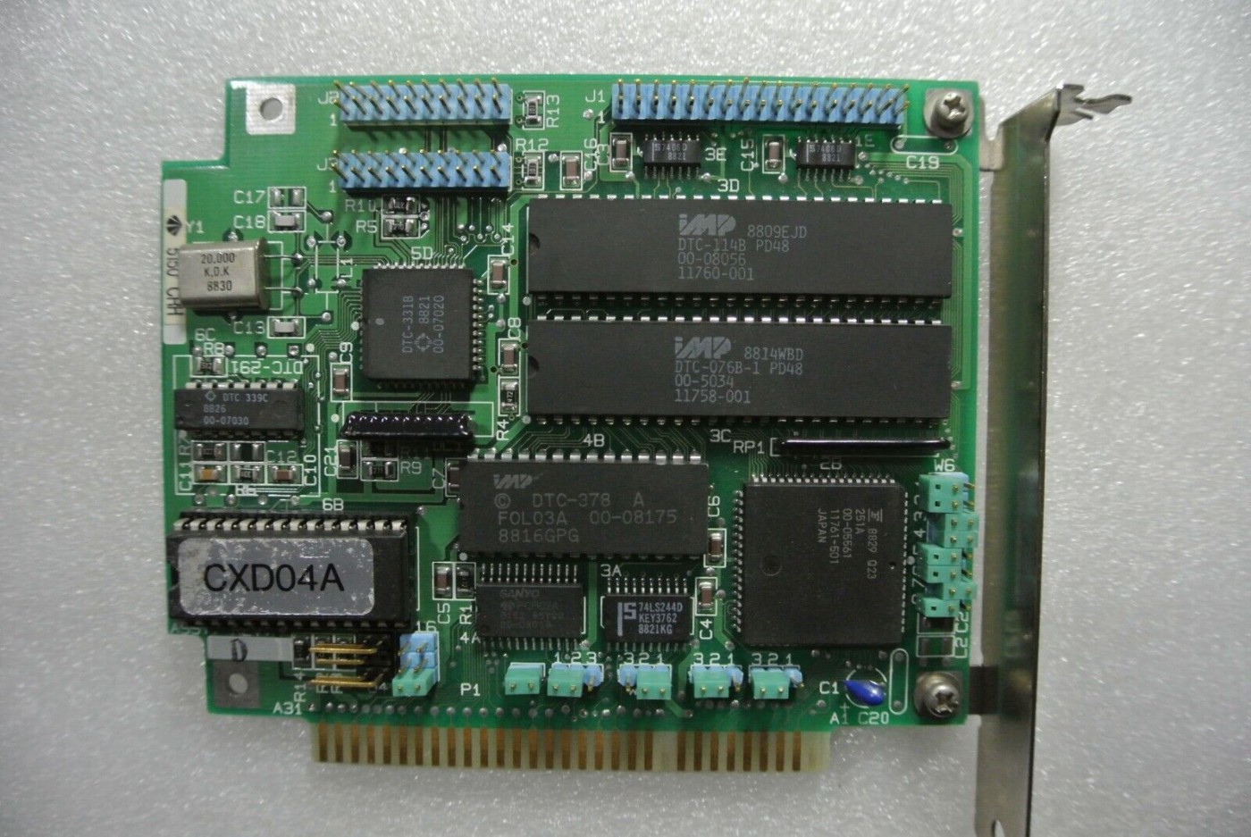

door Maurice ⌂ @, Dordrecht, 02-12-2023, 22:38 (989 dagen geleden) @ ffeilers
Die Harddisk MFM kaarten als je die gaat proberen weet dan dat dat niet gaat zoals heden.
Per kaart moet je de harddisk opnieuw low-level formatteren.
Low level is wat anders dan een gewone format zoals je dat kent.
Dit gaat een stapje dieper.
Dan nog zien dat de kaart de betreffende harddisk op zijn lijstje heeft staan in de bios.
Dus niet "even' een goede werkende harddisk uit een pc trekken om te testen.
Kans is dat die data na 1 schrijf bewerking de boel kwijt is, als die hem al herkent.
Kypro 16 inderdaad betreft het kaarten die op een printplaat met alleen stekkers wordt gestoken.
De verzameling kaarten vormen dan samen een geheel systeem.

door Ad Zijlmans @, Made, 03-12-2023, 12:34 (989 dagen geleden) @ Maurice
Dank voor de screenshots Maurice,
Herinnert aan oude tijden.. zo te zien een project van Philips S&I (Science & Industry) uit begin jaren 80.
Mijn projecten waren ook in die periode bij Philips Natlab en Philips Medical Systems.
Leuk om nog eens terug te zien.
Gr.
