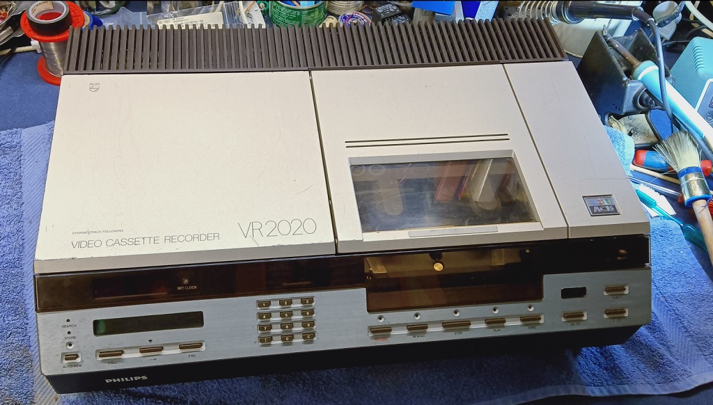

Had zondag van Erik doos VCC banden overgenomen.
Leuk weer eens wat banden kijken.
De Philips VR2840 er bij gepakt.
Tja was al tijdje beroerd dat beeld maar was nu geen kijken meer aan.
Die video kop heeft ook al wat uurtjes weg, dacht ik al is nu klaar.
Ok genoeg andere VCC maar ja die staan al heel wat jaartjes opgeslagen.
Ik wist nog de Vr2024 gaf 10jr geleden al boel problemen.
Gezien op de lijst dat de VR2020/51 in 2012 nog gedraaid heeft.
Op zolder deze uit de stapel gevist.
Stekker er in, band er in en gaan,dat was niet veel beter, functioneerde wel allemaal
maar beeld was beroerd.

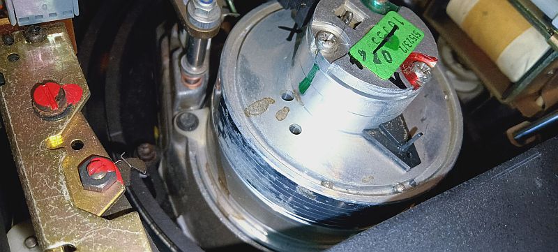

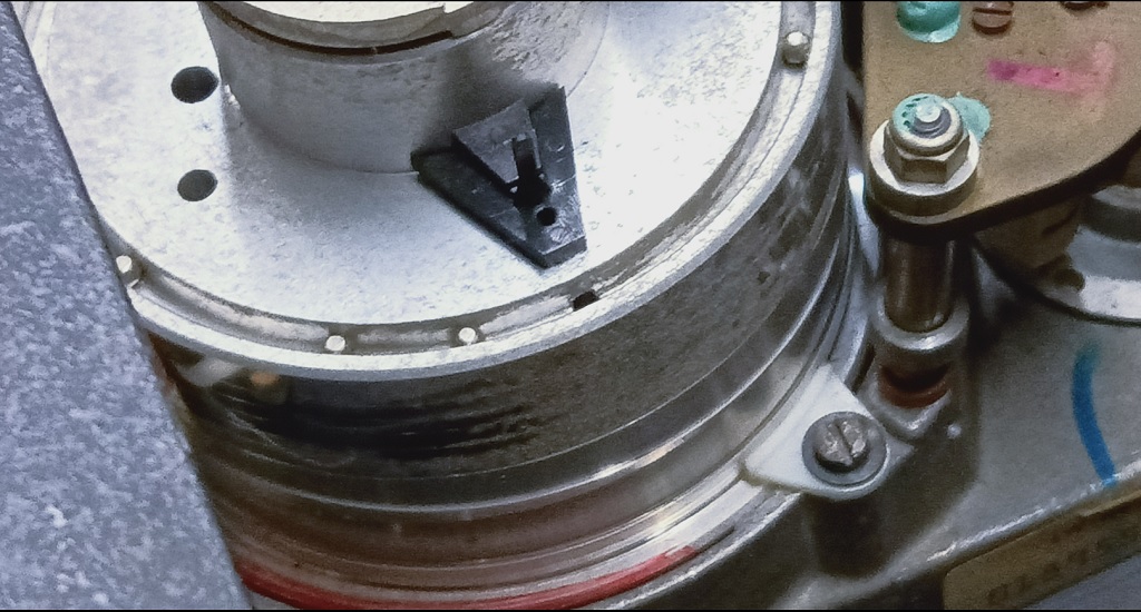

Kijk ik beter op die kop:fir
Getverderrie, corrosie? hoe dat nu, is een droge zolder.
Dan maar kop eens uitnemen , hoe ging dat ook al weer.
Je kon met 3 schroeven losnemen gehele mechaniek rechtop zetten.
Wat stekkers losnemen, kunststof sensortje en 3 borgschroeven, kop er uit.
Die is wel klaar, zie ook die donkere band aan top ten teken dat die ook wat uren weg heeft.
Goed de kelder in en van de stapel schroot een ERRES 20VR20 gevist.
Huuhhh idem, wat is hier gebeurd waar ik niets van weet.
Maar goed er staat op enkele defecten maar kop is goed...in 2004.

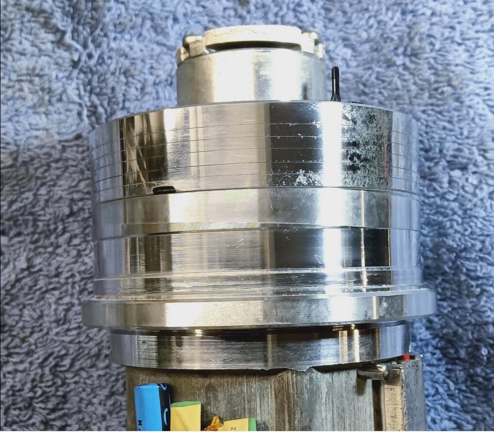

Kop er uit en pot Koperpoets en stevige katoenen doek.
Na een goed uur poetsen en reinigen is de kop uitstekend glad.
Ook rond de kopjes heb ik het glad gekregen, wonderlijk.
Ja is oppassen rond die kopjes.
Je ziet nog wel oppervlakkig dat er corrosie is geweest, maar is glad.

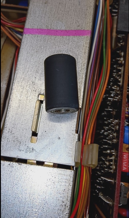

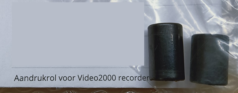

Gezien ook de aandrukrol die had beste tijd gehad.
Ik had jaren geleden al een nieuwe rol besteld.
Blijkt nu deze nieuwe is 18mm hoog, oude is 21mm.
Kennelijk voor andere V2000, jammer.

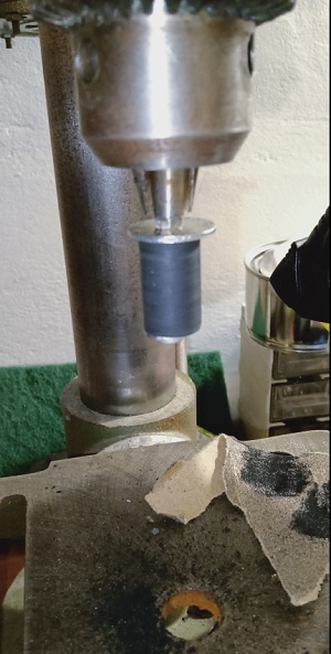

Dan maar de ouderwetse truuk en in de boorkolom met stuk schuur papier.
Ziet er weer prima uit.

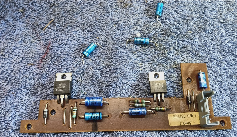

Ook het klok voedingsprintje de elco's van vervangen.
Daar er een dikke kras op kunststof rookglas zat, zat er ook al jaren in.
Die van de Erres 20VR20 afgenomen en gereinigd.
Verder gehele recorder gereinigd en van stof ontdaan.

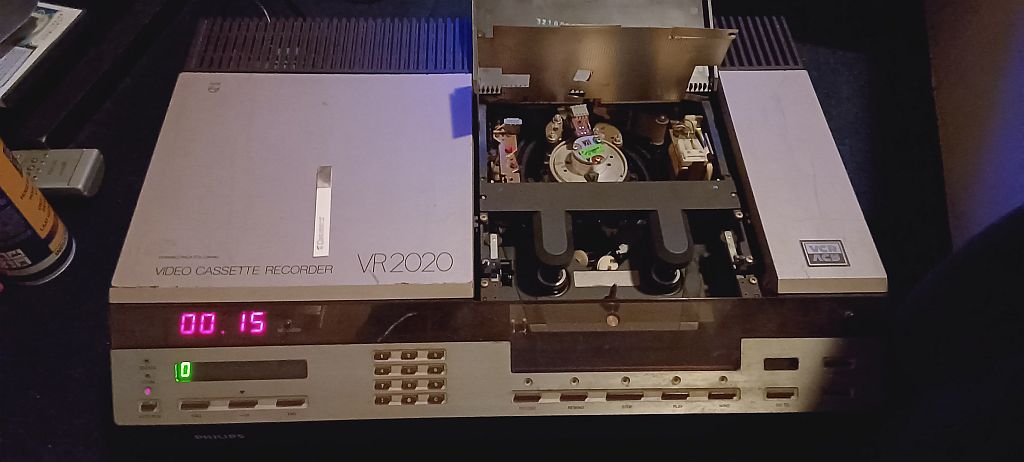

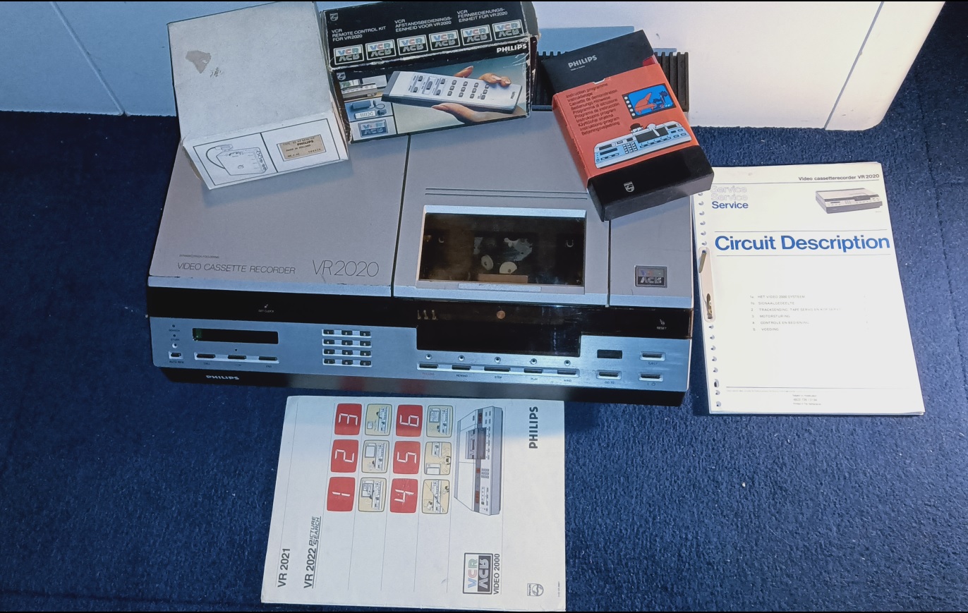

En ja dat is waar ook, de VR2020 was een vrij basic recorder zonder toeters en bellen.
En laat ik nu de nodige toeters en bellen hebben.

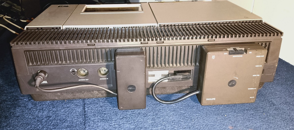

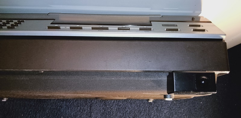

de 22AV5530 Video signaal in uit koppel module, en de Afstandsbediening met modules.
Org demonstratie cassette en de manual.
Afstandsbedienings ook steek je zo onder aan de voorzijde.
De modules aan de achterzijde, kwestie van insteken.

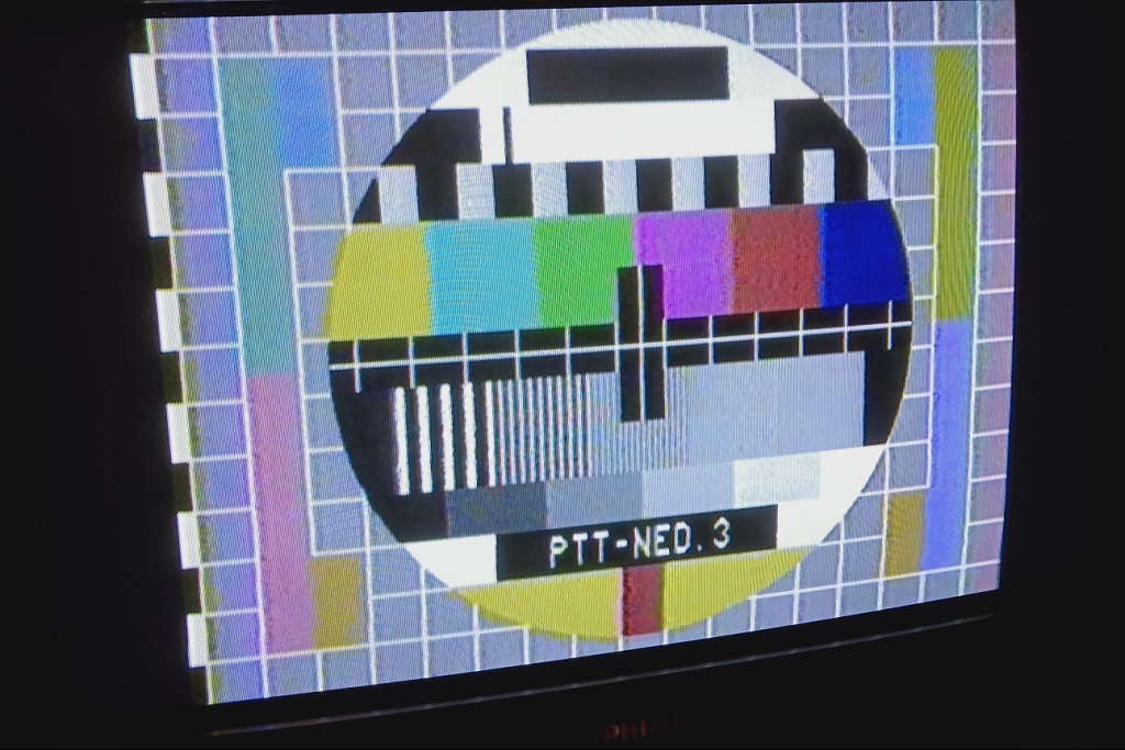

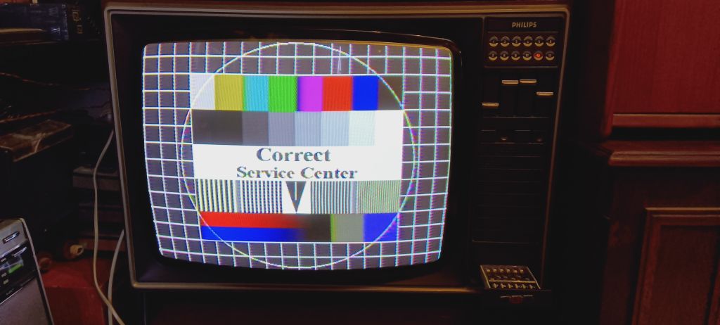

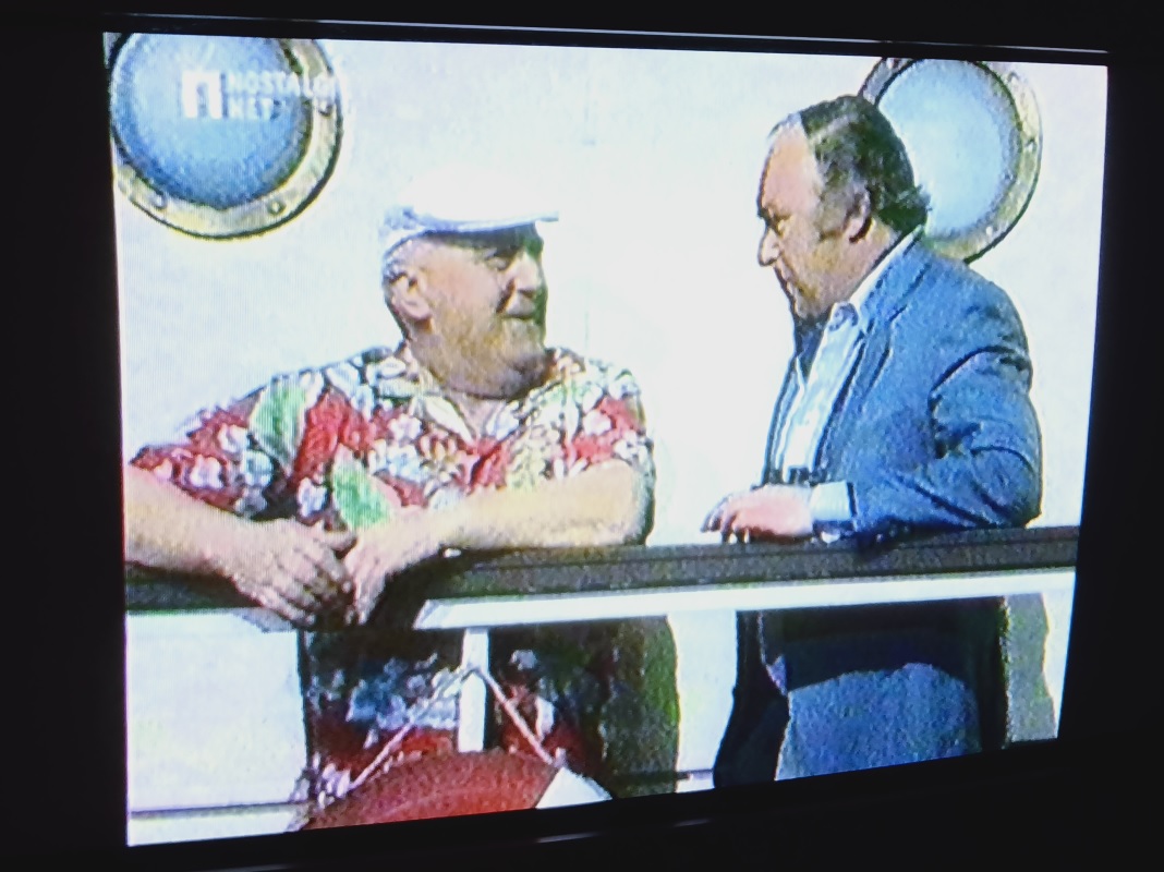

Test tape er in met ouderwets testbeeld, destijds ergens vroeg jaren 1990 opgenomen
dacht ik.
En staat nu heerlijk een ouderwetse klucht met Piet Bambergen en Rene van Vooren, samen
met Joke Bruis.
Perfect werkende speler weer,
Ondanks die klaarblijkelijk beroerde videokop.
Met wat tijd en inzet is ook dat gewoon te redden.

door Hans van Kampen @, Voorhout, 01-12-2023, 00:04 (991 dagen geleden) @ Maurice
Mooi verslag weer Maurice en complimenten. Mooi dat vintage spul:)

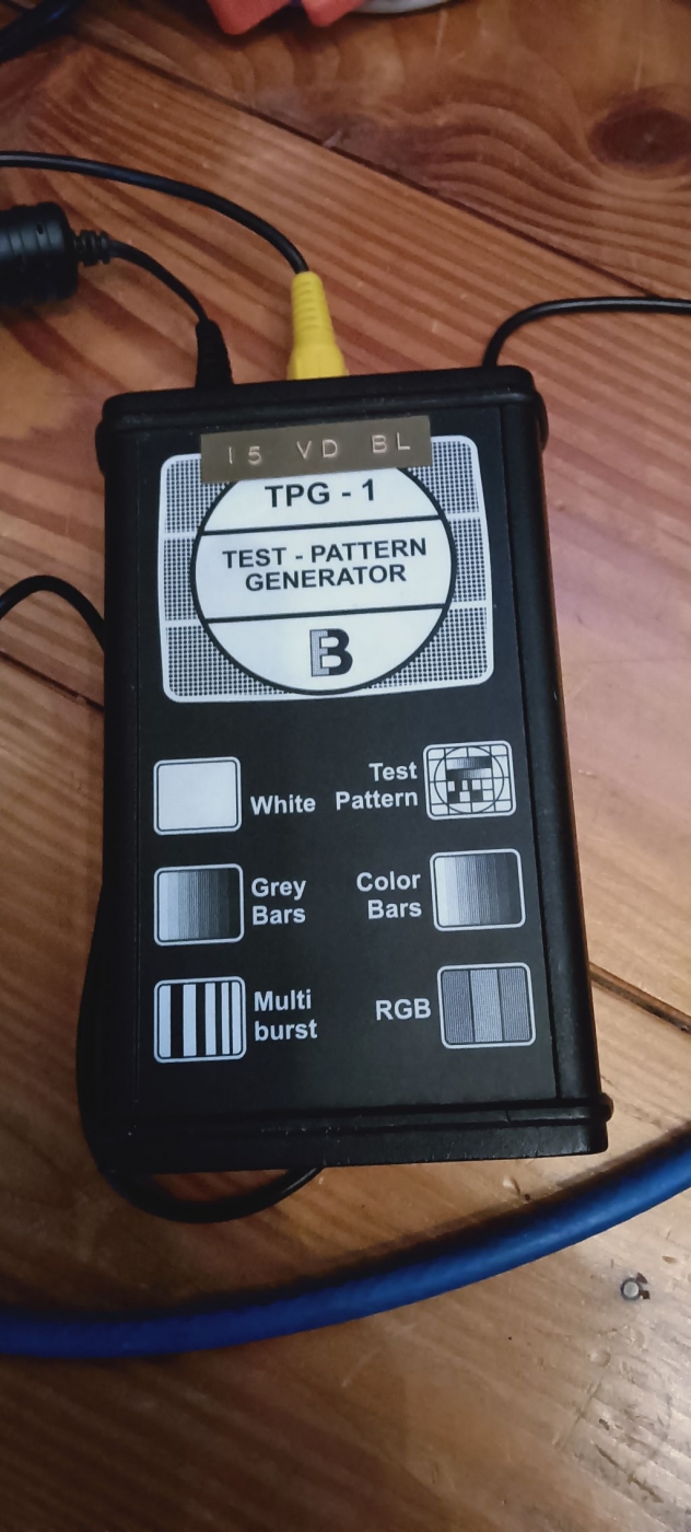

Heb jij een generator die dit beeld maakt of is het van een pc? Een dergelijke generator staat nog op mijn verlanglijstje. Ik heb een mooie FLUKE 54300 maar genereert helaas niet dit beeld.
Philips VR2020-herstel verslagje
door Maurice ⌂ @, Dordrecht, 01-12-2023, 00:27 (991 dagen geleden) @ Hans van Kampen
Hans,
Deze vond ik op een VCC band.
Ergens vroeg jaren 1990 toen ik al dat spul nog niet had.
Ik heb wel een TV-Test-Pattern-TPG-1 bv.
Inderdaad dar van weekend eens mee gaan testen.

Toch even ongeveer 43 jaar oud dan nog zo’n beeld van de PTT - NED. 3
