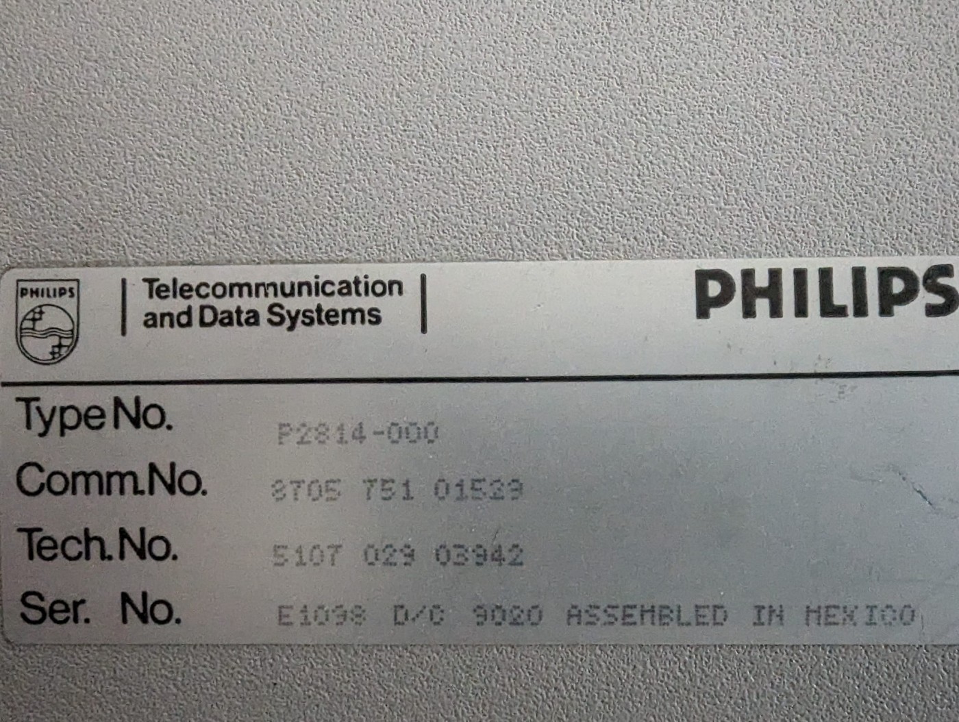

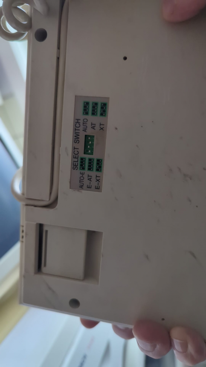

Een ibm xt pc kan niet worden bediend met een IBM AT keyboard (voor zover ik nu heb begrepen).
Er zijn keyboards die echter beide kunnen bedienen (zie afbeelding).
Ik bezit nu een philips keyboard P2814 waarvan het lijkt dat je deze ook voor zowel xt als at kunt gebruiken echter zonder schakelaar.
Is dat zo en hoe zou dat dan werken (zie link)?
https://www.worthpoint.com/worthopedia/philips-p2814-keyboard-din5-xt-1947577566
mvg
Frans

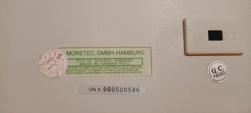

IBM 5150 en 5160 zijn IBM PC en XT computers
PC is ouder dan de XT.
Of getoonde omschakelbaar is, denk het niet en puur een XT is.
Als gezegd deze voorde 5150 en 5160 is.
Er zijn later inderdaad omschakelbare XT-AT
Echter er zijn ook keyboarden die dan wel het vakje XT-AT hebben maar niet daadwerkelijk het s
schakelaartje hebben.
Die zijn dan ook alleen AT.
De hoop dat met een draadje solderen het toch een XT wordt, nee.
De scancodes zitten dan ook niet in keyboard.
Je getoonde met meerdere schakel opties, kan ook.
De extra is tbv wat speciale Pcs die extra toetsen kunnen hebben.
Dacht de Compact PCs o.a..
Heb hier een identieke bij een compact PC.
Nogmaals, dus goed opletten of bij toetsenborden ook dat schakelaartje daadwerkelijk er is.
Zo niet en is vakje verder leeg is het een AT en nooit een XT.
Hier voorbeeld, AT dus.

Ik heb dus NIET de getoonde versie met schakelaar , maar alleen de philips P2814-000

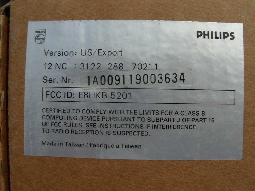

, Dordrecht, 08-12-2023, 22:36 (983 dagen geleden) @ ffeilers
Hah aj dat zal, mijn fout, code nummer wat op dat keyboard stond.
In deze doos met 12NC nr zat het bord met andere code nummers
Benieuwd welke code nummers jouw bord heeft.
Dan weten we dat, omdat puur die code P2814 duister is.
![[image]](https://www.transistorforum.nl/forum/images/uploaded/20140401134054533aa5c609606.jpg)
![[image]](https://www.transistorforum.nl/forum/images/uploaded/20140401134154533aa602bb495.jpg)

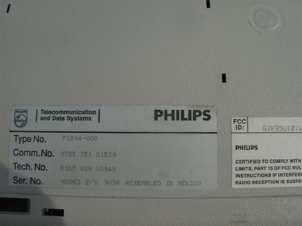

door ffeilers
, Breda, 09-12-2023, 14:00 (982 dagen geleden) @ Maurice
bij deze:
![[image]](images/uploaded/20231209130033657464f1f179e.jpg)

Dus jouw P2814-000 toetsenbord zat in die doos?
Dat was met het P2814 toetsenbord dat hier eerder op het forum langskwam ook het geval. Toch lijkt de doos niet met het toetsenbord te kloppen. Het toetsenbord is door Honeywell in Mexico gemaakt, de doos is voor een toetsenbord dat Chicony in Taiwan gemaakt heeft.

door Maurice
, Dordrecht, 10-12-2023, 00:02 (982 dagen geleden) @ Maarten Bakker
Maarten,
Hij heeft bericht geciteerd.
3e foto is zijn keyboard.
Zo te zien zijn de code nummers identiek.
Foto 1 en 2 zijn die uit vorige draad.
Inderdaad zie ik dat daar serienummer niet van overeen komt.
Dat weer.
Hoewel in beide serienummers zowel doos al bord zelf 9036 en 90036(34)
lijkt er op.
IBM XT keyboard vs AT Keyboard
door Maarten Bakker
, Haarlem/Delft, 10-12-2023, 01:36 (982 dagen geleden) @ Maurice
Gewijzigd door Maarten Bakker, 10-12-2023, 01:37
Ah duidelijk, heb ik niet goed zitten opletten.
Datumcode is 9036 versus 9119 uit het oude bericht, 90036 is toeval denk ik.

door Maarten Bakker
, Haarlem/Delft, 08-12-2023, 20:09 (983 dagen geleden) @ ffeilers
Gewijzigd door Maarten Bakker, 08-12-2023, 20:16
In theorie kan het misschien door een uitgebreidere processor te pakken en die het protocol uit te laten snuffelen. Ik denk dat dat de "auto" stand is op het toetsenbord dat je toont. Ik denk ook dat er dan eigenlijk altijd nog een schakelaartje bij zit om te voorkomen dat het toetsenbord onbruikbaar is op een beetje afwijkende computer.
Alleen dat is hier niet aan de hand. Het toetsenbord in de advertentie heeft gewoon een omschakelaar, kijk maar net beneden de typesticker.
Verder zijn er veel verschillende uitvoeringsnummers van het toetsenbord, dat zijn de 3 cijfers achter P2814. Vooral verschillende talen en vermoedelijk allemaal omschakelbaar tussen XT en AT met een schakelaartje onderop, maar zelfs dat is niet zeker. Er kunnen best niet-omschakelbare varianten van zijn die dan alleen op een AT of op een XT werken.
het keyboard wat ik NU zelf heb is een P2814-000
Geen schakelaar te bekennen.
Blijft voor mij de vraag: waarvoor is hij nu geschikt XT of AT
eigenlijk dacht ik een simpele vraag te hebben gesteld, maar dat blijkt dus niet zo te zijn
mvg
Frans
