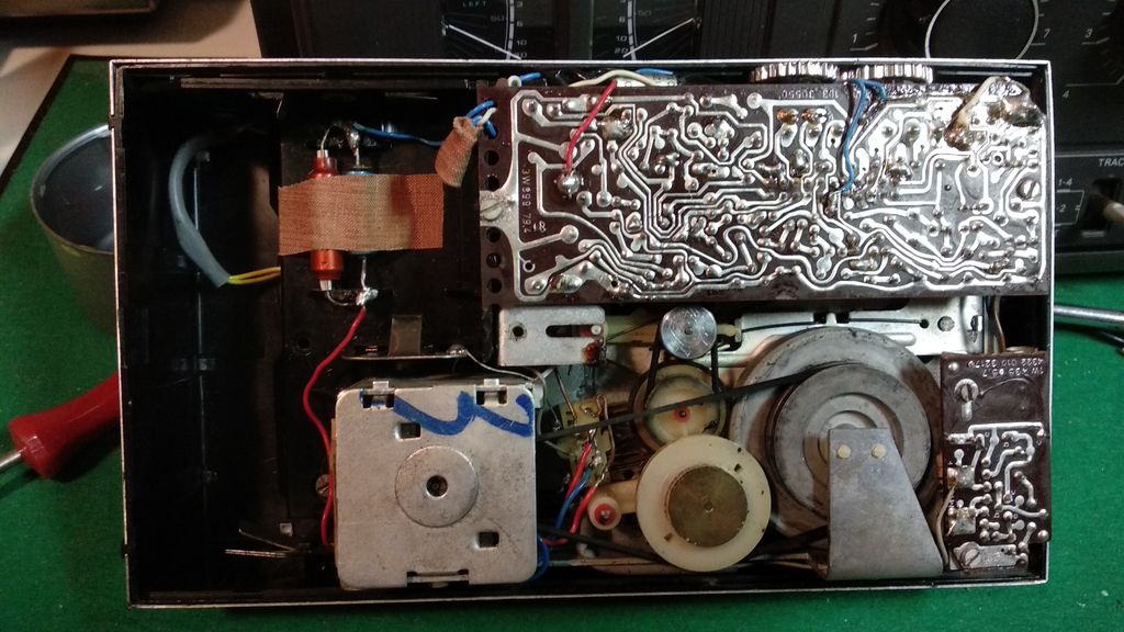

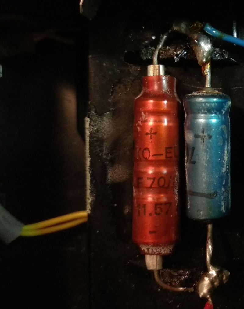

In 1972 kocht ik deze Philips EL3302 nieuw. Wat schets de verbazing, dat bij reparatie van jarenlang stilstaan met de snarensnot, ik deze aanpassing zag. Ook was er nog een extra aarde aansluiting gemaakt. Iemand, die weet, wat dit voorstelt, want normaal zag ik die niet in de 2 kapotte EL3302, die ik ook nog heb, zitten. Oh ja, ik weet, het de snaar zit niet goed...

Beste (naam)?,
Welkom op dit forum! Ik zag je vraag ook al voorbij komen op Facebook. De aanpassing lijkt mij niet "af fabriek" gezien de gebruikte tape en de parallelschakeling van twee geheel verschillende condensatoren. Philips zou condensatoren van eigen merk hebben gebruikt....
Het waarom van deze schakeling zou iets met ontstoring te maken kunnen hebben, in sommige gevallen hoor je motorstoring via de luidspreker. Of dat hiermee afdoende is opgelost weet ik niet. Aangezien je het toestel nieuw hebt gekocht heeft het er altijd in gezeten. Ik ken geen modificaties van deze recorder, maar mogelijk zijn er andere lezers die een modificatieblad hebben. Blijft vreemd dat het geen twee Philips condensatoren zijn...

door Goldline @, Oranjedorp, 15-12-2023, 13:52 (977 dagen geleden) @ freetimeweb
wel apart dat de rode elko uit 1957 is en je toestel 8 jaar nieuwer.

Die condensator uit 1957 (de rode) in een toestel uit 1969-1970 is wel heel erg vreemd.

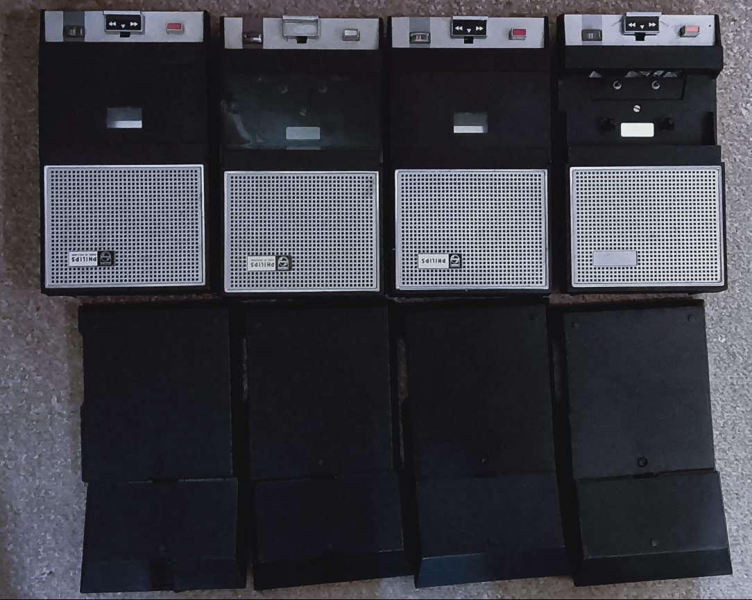

door Maurice ⌂ @, Dordrecht, 15-12-2023, 22:53 (976 dagen geleden) @ Maurice
Ok, kon niet uitstaan.,

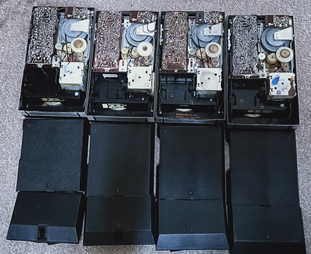

Alle 4 EL3302 even geopend.
Dat is 1 is een LF D8 201, gelijk aan de EL3302
De gevonden printen.
En de oudste(3e van links de LF D8 201) had ik dus alleen inwendige foto van met toevallig dat nr uit schema 3W999-43.4
3W999-79.4 -EL3302/00G sn: 264375 1969 wk 49
3W999-79.5 -EL3302/89P sn: 607669 geen jaar stikkertje meer.
3W999-67.1 -EL3302/00G sn: 357156 1968,wk17
3W999-43.3 -LF-D8 201/00 sn; 144710 1967,wk38
Geen van deze hebben die aanpassing zoals in jouw getoonde versie.
En in dezelfde volgorde van links naar rechts

Hooguit aangepast door de technische dienst van de winkel. Dit is 100% geen Philips modificatie en lijkt meer op knutselwerk van iemand thuis. Lijkt inderdaad op het eerste gezicht iets met ontstoring.

Ik denk dat menige monteur sneller normale tape bij de hand heeft in plaats van leukoplast hechtpleister. Dus misschien toch een oplossing door een handige Harry met verstand van zaken/ Wellicht is er een elco ooit defect geraakt en bij gebrek aan wat passends deze oplossing gekozen. Voor een gebruiker is er niets aan de hand, met een dergelijke reparatie werkt het ook.
Verder lijkt de blauwe elco ook weer aan vervanging toe.

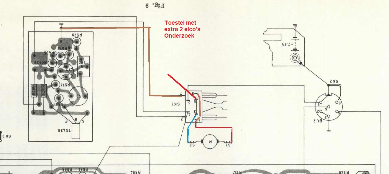

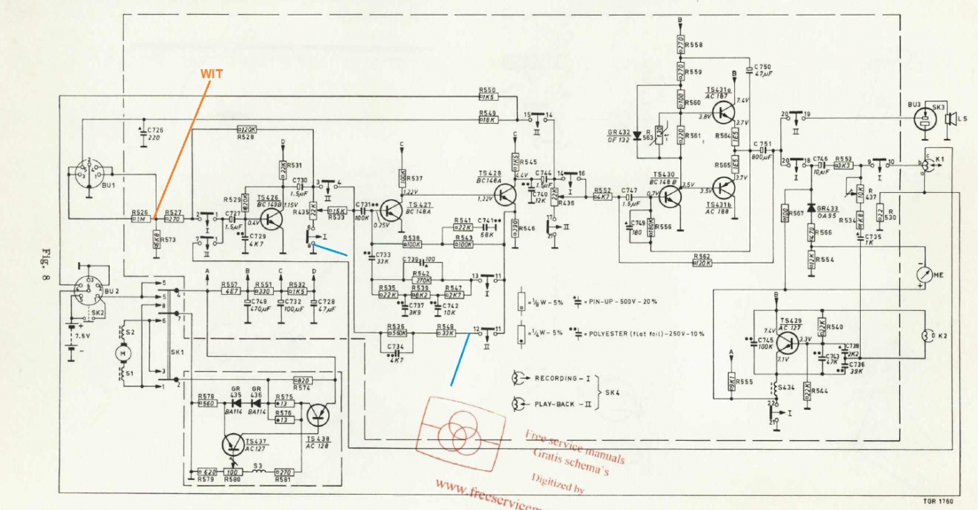

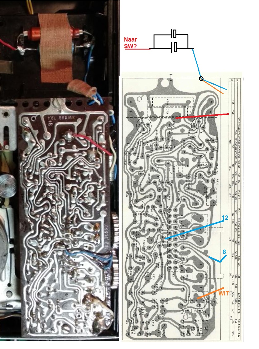

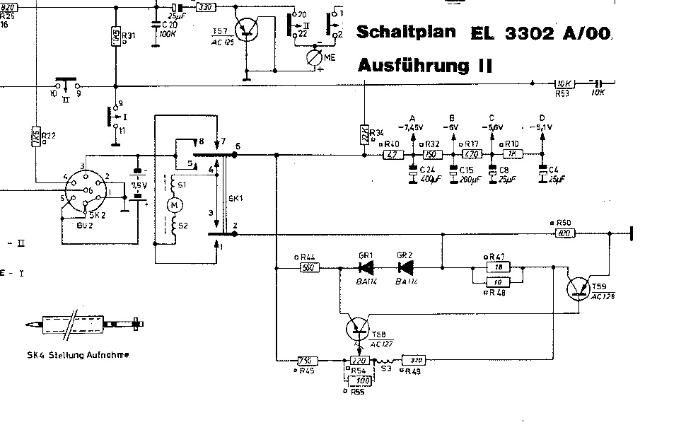

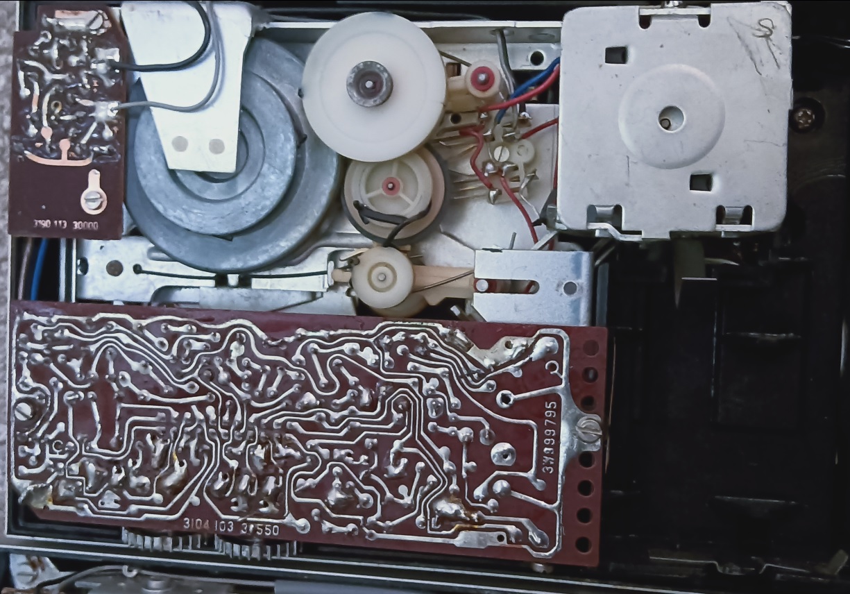

Uhmm raar zo te zien.Maar kan aan mij liggen of de draad niet goed te zien.
Rood aan min elco's , geen idee, denk naar de schakelaar.
Dan zit blauw aangesloten op schakelaar 12, andere op 8.
De witte draad, in mijn tekening oranje, gaat naar knooppunt R526,R527,R573.
De rode draad op de print is massa punt, de koelplaat van de eindtrap, TS431 A en B.
Waarom die blauwe draad dan zeer gevaarlijk zit geknutseld op dunne massaspoor welke
o.a. gaat naar contact 8 schakelaar, is me een raadsel.
Breekt van de print los als je er al naar kijkt, met die harde kern draden.
ZO veel andere mogelijkheden om betere massa te pakken.
Andere blauwe draad zit op schakel contact 12.
Welke geschakeld wordt in stand II.Play-Back.
Lijkt me een terugkoppeling,filter.
Wat wilde men daar mee aanvangen?
Betreffende schema op FreeServicemanuals EL3302

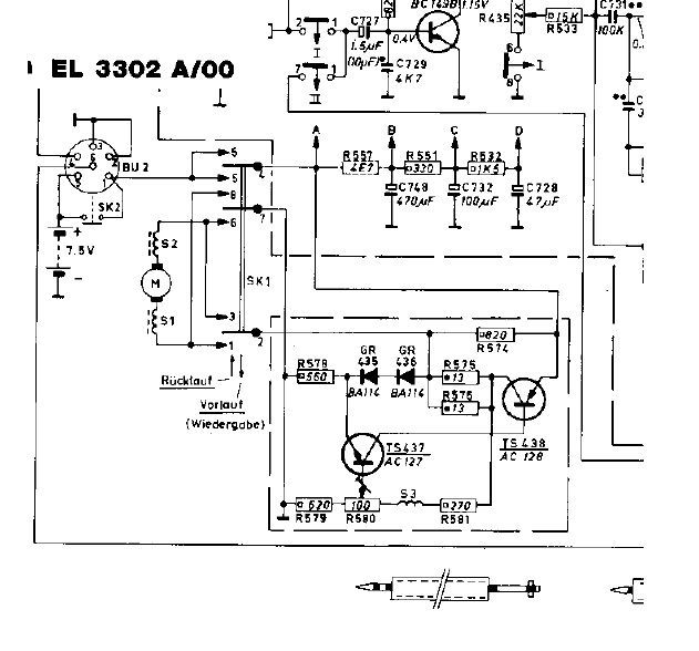

Hier die motor schakelaar.
Zie foto deze verbouwde EL3302-3W999=79.4 tov het schema, motor/aan schakelaar schema
En mijn motor schakelaar van de EL3302-3W999-79.5
Rode draad MIN-Eclo's gaat dus naar BLAUW, contact 6, schakelaar.
Verwarring met mijn schakelaar is dat daar de RODE draad op contact 5 zit.
Lijkt dat rode draad op 6 zit bij blauw, maar is contact 5.
Dat is de BRUINE draad op contact 5, in probleem geval hier TS.
