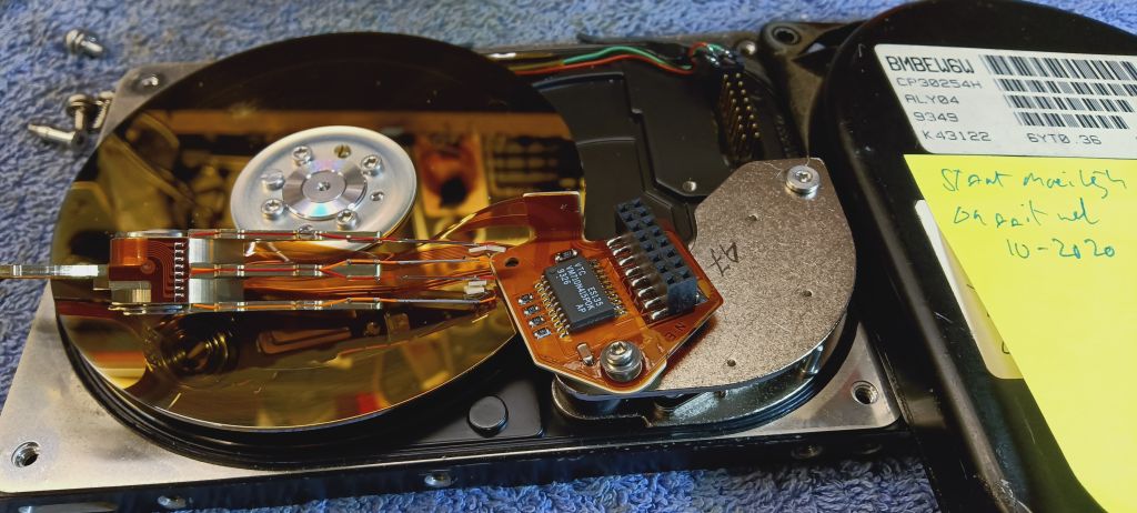

Vanmiddag bezig geweest met een 286.
Zit 44MB MFM DOS HD in met WIN3.0.
Leuk.
Maar wilde een SCSI 150MB Tape er aan hangen.
Dus een WIN311 er van maken met andere IDE HD.
Dan verknoei ik niet het basis systeem.
"Even"een andere HD er in, heb vast nog een WIN311 kant en klaar.
Jaja.
Deze gaf in okt2020 al problemen.
Nu eens open geschroefd.
..ahhh zo, t werkt beter als alle 4 de kopjes op hun plek zitten.
2 stuks geheel niet meer op hun plek en draadjes afgebroken.
Let ook op die rare vlek beetje op 11uur.midden schijf,soort van schimmel vlek.
Of is de plek waar ooit kopjes vastgeplakt hebben gezeten, kan ook.
Jammer,
op naar volgende HD.Ik heb er zat.
Hoewel toch weer even leuke studie zo'n harddisk mechaniekje.
