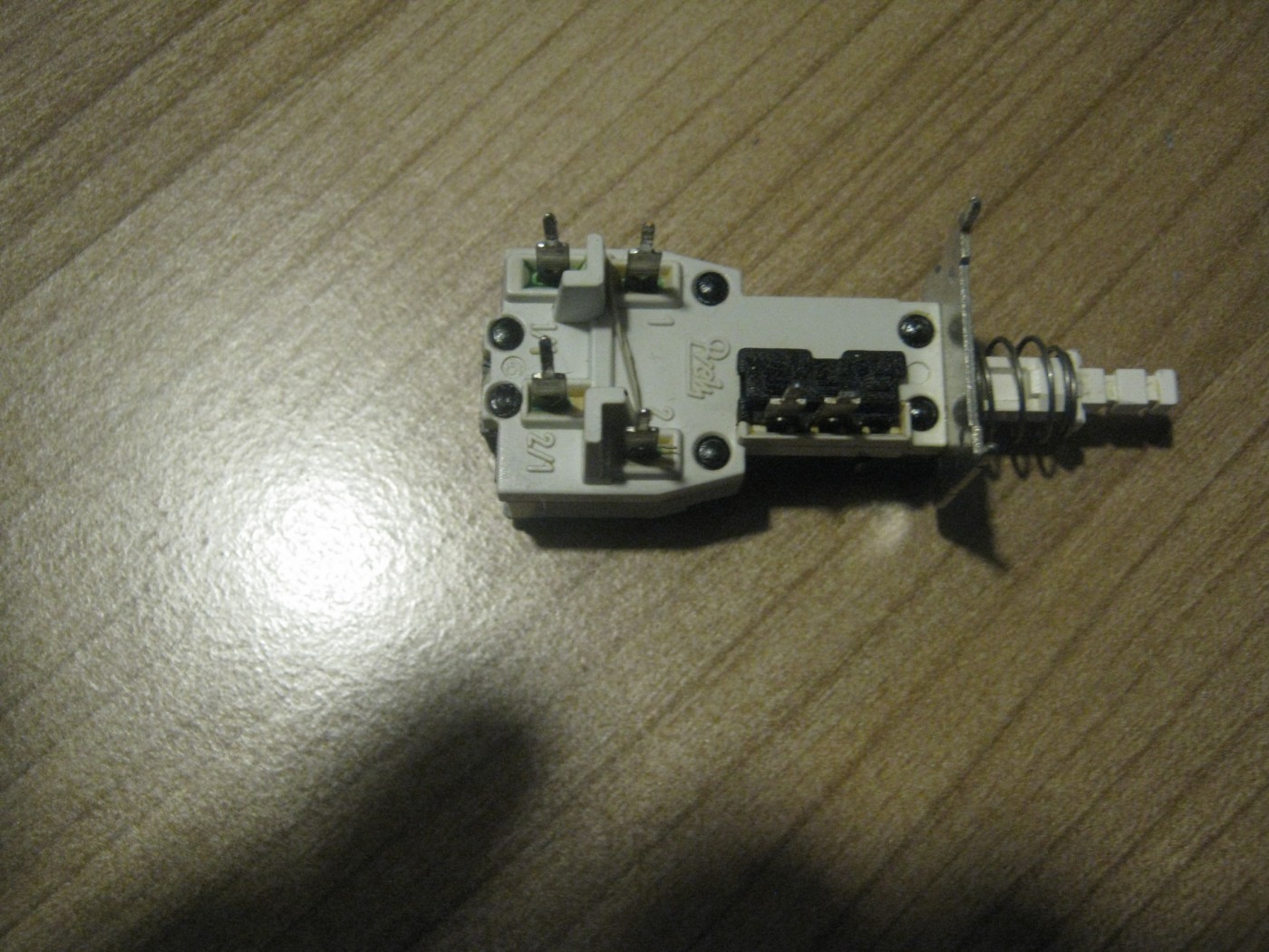

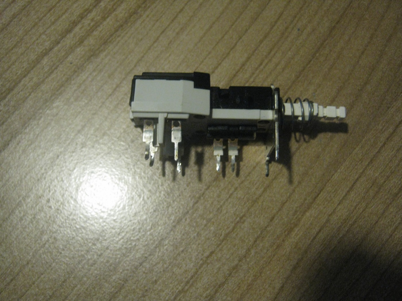

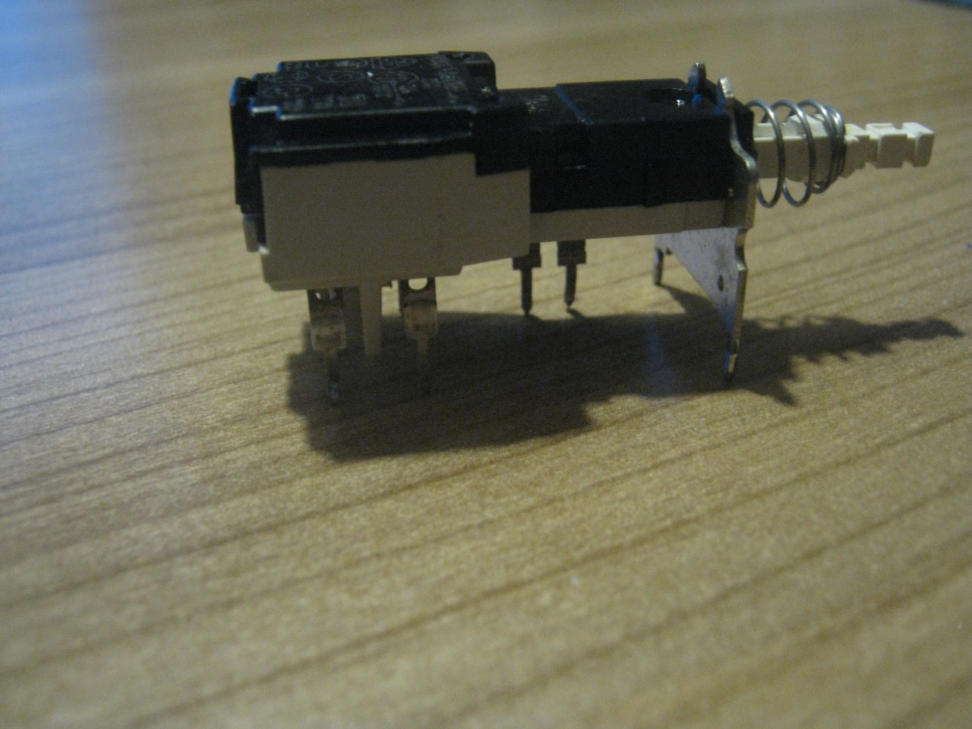

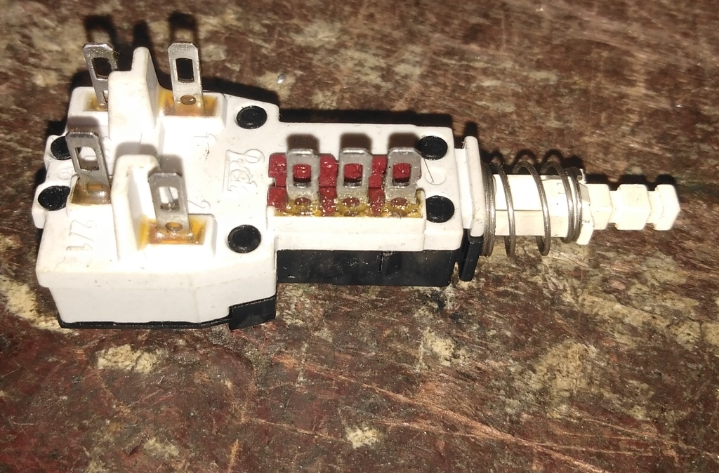

Ik zoek deze net schakelaar zat vroeger veel in Philips tv enz.
Of weet iemand waar te bestellen.
Groetjes Patrick

Patrick,
Deze schakelaars heb ik ruim in voorraad.

Je bent al geholpen door Hans, maar voor de volledigheid...
Komt hij toevallig uit een Grundig TV?
Die gebruikten het hulpcontact voor mute/processor reset en dat ging door kruipstroom na een aantal jaar vaak mis. Een ander merk schakelaar zoals GDE of het circuit modificeren met een extra weerstandje, was dan de oplossing.
Als ik me goed herinner was het Nedis-nummer van deze schakelaar MSW-084.

Dank je voor de invo..deze zit in een Philips scoop de Pm 3055 die ik van Jan heb gekregen voor mijn hobby:-)

Patrick,

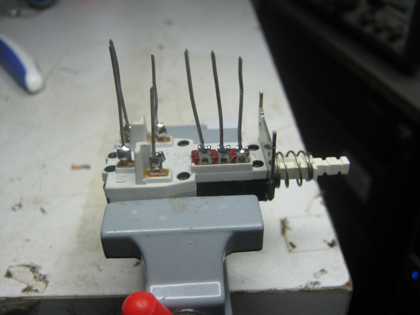

Mijn voorraad van dit model voor printmontage is op, maar met soldeeroogjes zijn er nog genoeg. Creatief aan de gang met knipper en punttang?

Had de foto nog niet gezien Hans maar is perfect gaat om de afmeting,afhandeling via mail,hartelijk dank nog.

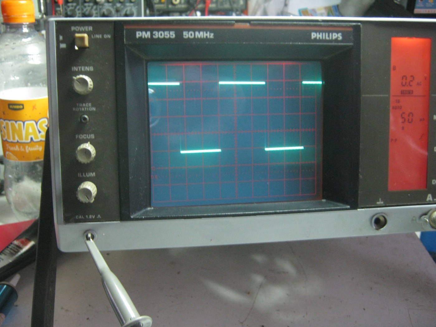

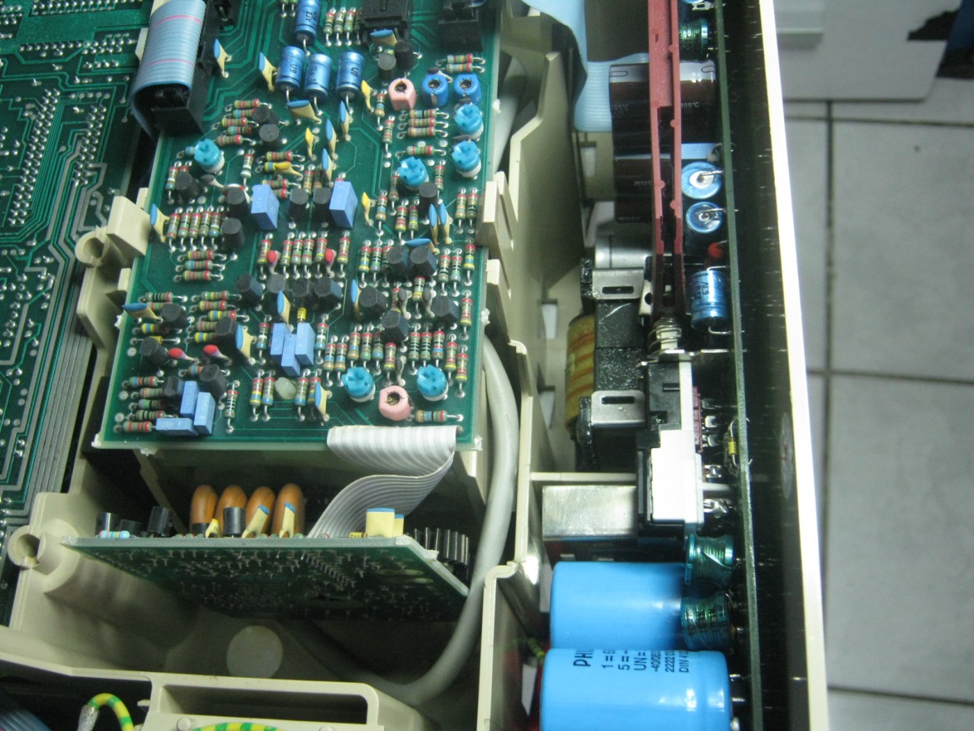

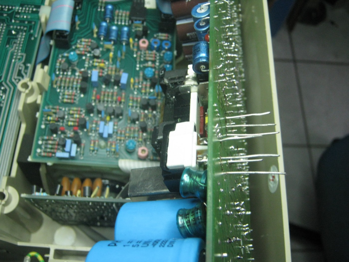

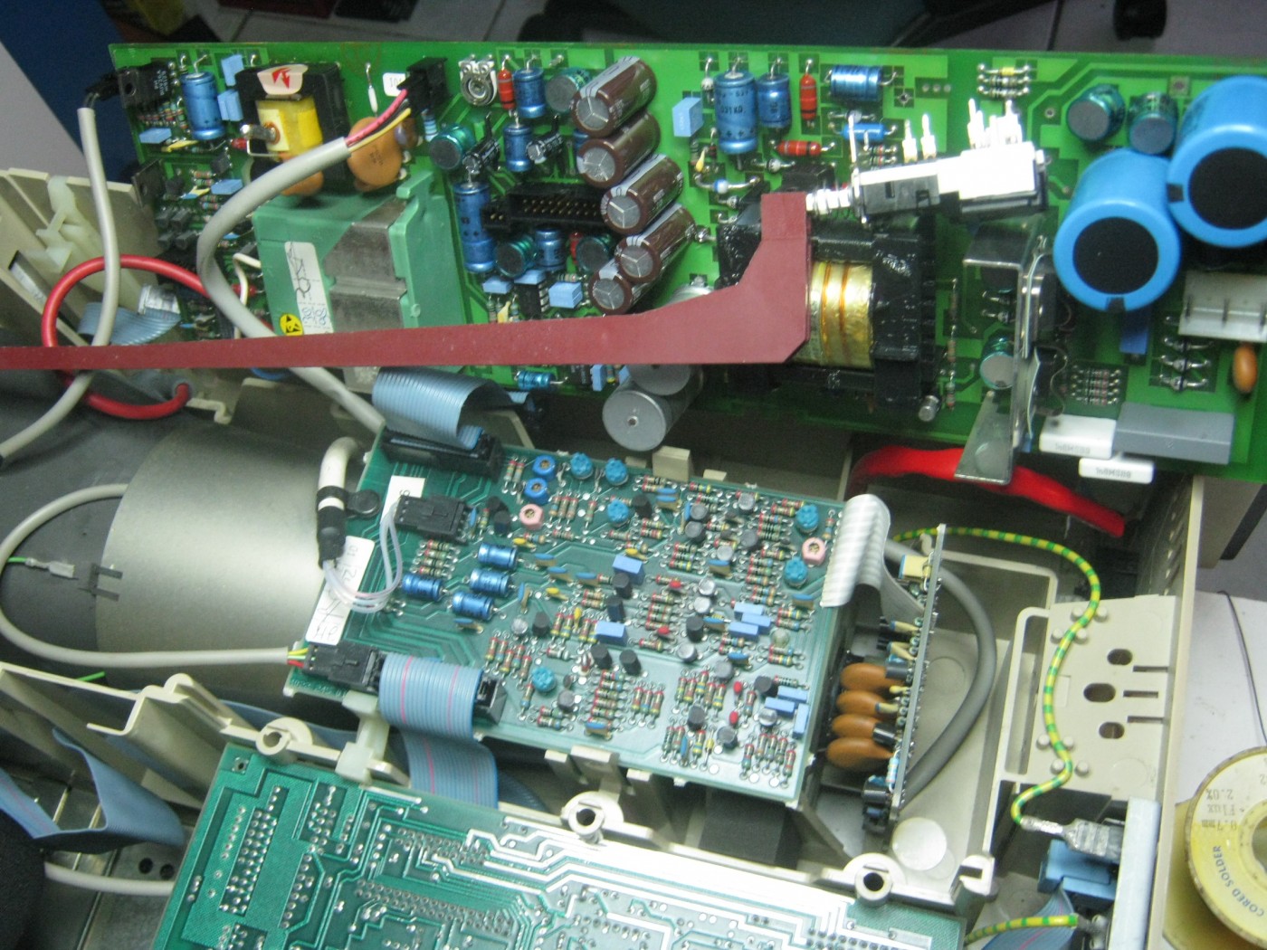

Voor Patrick even de schakelaar ingezet dank nog aan Hans wal voor de vervangende.
Dut weer;-)
Jan.

Mooi wark Patrick:)
