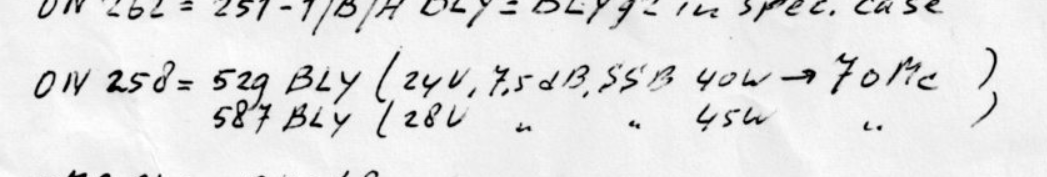

door Plantarum @, 17-12-2023, 12:58 (974 dagen geleden) @ Plantarum
De volgende aantekening kreeg ik nog van een collega:
Philips/Mullard 587BLY
door Forumbeheer @, Delft / Haarlem, 17-12-2023, 13:53 (974 dagen geleden) @ Plantarum
Gewijzigd door Forumbeheer, 17-12-2023, 13:59
Nijmegen, 1994 week 46.
Dat is een vrij laat exemplaar lijkt me. Dat zou erop kunnen wijzen dat het inderdaad om een grotere serie gaat maar dat er toch nooit een pro-elektron nummer (BLxxx) aan is toegewezen. Meestal kreeg zo'n tor dan wel een ONxxxx nummer om een custom, customvariant of geselecteerde transistor aan te duiden maar hier kennelijk niet.
[EDIT: Een verbeterde of geselecteerde variant van de 529BLY = ON258 dus, ik lees nu pas je tweede bericht - je hebt dus nu basisspecs die mogelijk kunnen helpen om het dichtstbijzijnde normale type te vinden als je de originele niet te pakken krijgt]
Als het inderdaad om iets militairs gaat, was het administratief misschien het makkelijkst om het nummer zo te laten. Er hangt dan meestal nog wel een Nato Stock Number aan, maar daar heb je bij zoeken ook niet zoveel aan.
Er is alsnog wel een kans dat hij ook onder een ander typenummer bestaat in "civiele uitvoering", maar dat wordt al een wat lastiger verhaal.

door Forumbeheer @, Delft / Haarlem, 17-12-2023, 13:57 (974 dagen geleden) @ Plantarum
Dankje, dat maakt al wat meer duidelijk. Ik heb mijn vorige bericht van een paar minuten geleden nog even aangevuld.
Het lijstje komt me misschien bekend voor, in theorie had ik dat dan ingevoerd moeten hebben. Ik ga eens even zoeken of dat klopt en of ik dus nog ergens incompleet ben in mijn archief (zie ook https://www.circuitsonline.net/forum/view/113864/1 )
