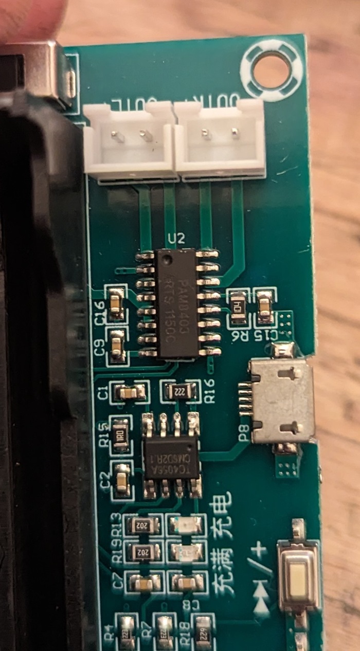

Ik kom hier terecht via het buizenforum. Ik heb oude speakers voorzien van een bluetooth versterkertje met batterij en oplader. Werkt prima, maar...
De versterker is stereo en heeft dus 2 kanalen, maar er is maar één luidspreker. Nu lees ik overal van alles over bridging maar ook over weerstandjes en dan de draden gewoon aan elkaar solderen.... maar de andere schrijft dat je dan de versterker opblaast. Ik heb te weinig kennis en ervaring om te snappen wat en hoe ik dat het beste kan doen, en een zoektocht op dit forum heeft ook nog niet geholpen.
Ik heb nu één kanaal op de speaker verbonden maar dan mis je een volledig kanaal en dus delen van de muziek als er sterk stereo effect is. Ik zet nu Spotify op mono. Dat werkt wel, maar handig is dat natuurlijk niet.
In deze post een fotootje van de gebruikte module, en een foto van buiten en binnenkant van de box.

belangrijk om te weten welk type icc (chip) er dichtbij de speakeraansluiting zit (u2)

Die laatste chip bij U2 is de PAM8403 RTS1150C

Schema van dat IC U2 is de PAM8403 RTS1150C is HIER (download PDF link) te vinden.
Nergens staat daar dat je de uitgang kan samenvoegen.
Wat slimmer is om de INGANG samen te voegen.
Dan heb je een ware MONO versterker en gebruik je dus 1 uitgang.
Verplaats dan bv draadje van Pen 10 IC naar pen 7.
Pen 7 wordt dan dus links en rechts samen.
Wel NA de weerstand, dus echt vanaf het pootje.
Tussen weerstand en pootje 10 doorkrassen dat printbaantje
en draadje leggen van weerstand naar pin 7
Ik zie op jouw printje dat denk ik die 2 lijntjes in de rode cirkel is.
Wat slim is, cq handiger.
Drupje tin op soldeerpadje van pinnetje 10.
Dan met scherpe pin dat pootje 10 van IC om hoog buigen, als je soldeer is gaan vloeien.
Dan soldeer je een draadje op padje op de print naar pootje 7.
EN daar heb je je mono.
![[image]](images/uploaded/202312192303426582214e2f78e.jpg)

Maar misschien is het niet eens nodig. Want eigenlijk kan het totaal geen kwaad als de rechterversterker gewoon signaal krijgt ook al is er niks op de uitgang aangesloten. Uiteindelijk hoef je dan alleen maar een draadje op de print te prutsen dat de pootjes 7 en 10 van de PAM8403 aan elkaar verbindt. Effect is dat de twee kanalen worden gemengd en het monosignaal in beide versterkers gaat.
Heb je ook gekeken naar de inpedantie van de speaker? Er bestaan hoogohmige en laagohmige speakers en versterkers. De PAM is laagohmig, dat betekent je moet er een speaker van 4 of 8 ohm of daaromtrent aansluiten. Je luidspreker (in de Philips kast) heeft een aanpassingstrafo erop. Is het een hoogohmige luidspreker die met de trafo is aangepast voor laagohmig, dan is het goed. Maar als het een laagohmige luidspreker is die met een trafo is aangepast voor hoogohmig, dan zal het geluid heel zacht gaan klinken en kun je de trafo er beter tussenuit halen.

Ik ga de kanaaltjes voor de IC aan elkaar solderen. dat is het makkelijkste.

Ik heb zojuist bij beide speakers pinnetje 7 en 10 verbonden met een dun draadje. Even prutsen maar Werkt perfect. Zelfs bij Bohemian Rapsodi mis ik geen noot meer terwijl Spotify netjes op Stereo staat
Ps. die transformator heb ik ook bekeken. Die was al niet meer in gebruik want de draden vanuit de versterker zitten op de dezelfde pennen gesoldeerd waar ook de speaker zit. Blijkbaar heeft iemand dat in het verleden al eens bedacht.
