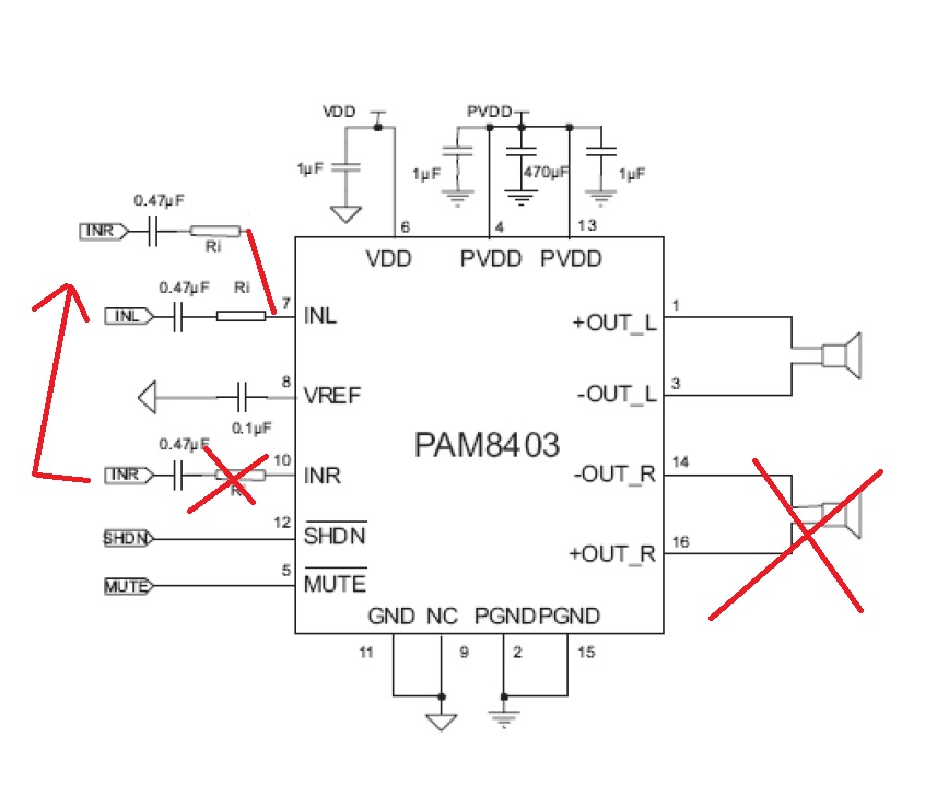

Schema van dat IC U2 is de PAM8403 RTS1150C is HIER (download PDF link) te vinden.
Nergens staat daar dat je de uitgang kan samenvoegen.
Wat slimmer is om de INGANG samen te voegen.
Dan heb je een ware MONO versterker en gebruik je dus 1 uitgang.
Verplaats dan bv draadje van Pen 10 IC naar pen 7.
Pen 7 wordt dan dus links en rechts samen.

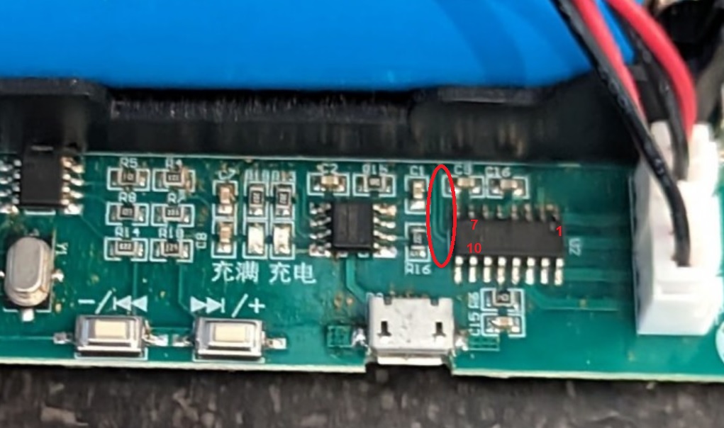

Wel NA de weerstand, dus echt vanaf het pootje.
Tussen weerstand en pootje 10 doorkrassen dat printbaantje
en draadje leggen van weerstand naar pin 7
Ik zie op jouw printje dat denk ik die 2 lijntjes in de rode cirkel is.
Wat slim is, cq handiger.
Drupje tin op soldeerpadje van pinnetje 10.
Dan met scherpe pin dat pootje 10 van IC om hoog buigen, als je soldeer is gaan vloeien.
Dan soldeer je een draadje op padje op de print naar pootje 7.
EN daar heb je je mono.
