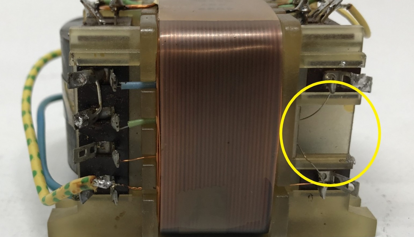

Op de bovenste fot rechts is de aansluiting van de zekering zichtbaar, hij zit tussen de 2 zilverkleurige draadjes.
Deze dus:
Gemeten met een weerstandsmeter moet je tussen beide aansluitingen een erg lage weerstand (<1 Ohm) meten. Is dat niet zo dan is de zekering defect.
