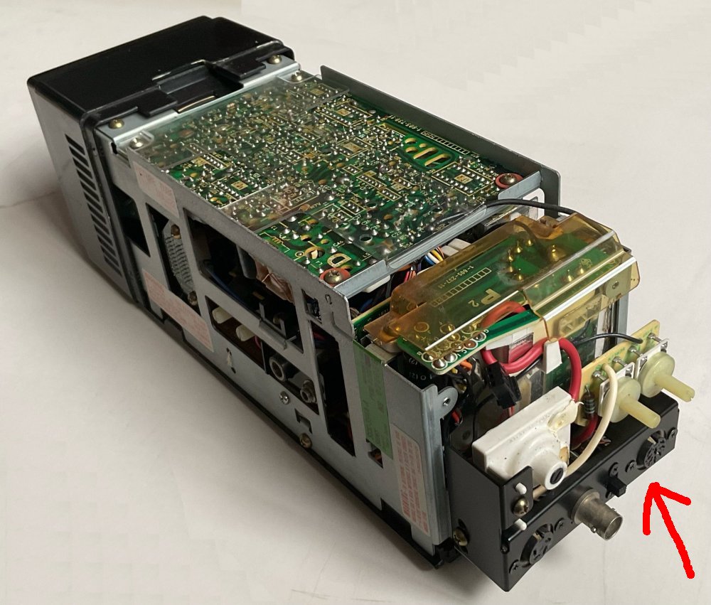

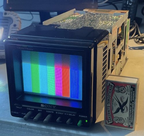

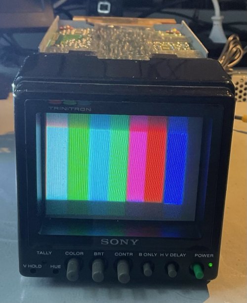

Even een nieuwe topic hierover aangaande dit monitortje waarvan de kleur nu OK is maar aanvankelijk nog een manco dat het zwart niet zwart is en terugslaglijnen in beeld plus dat de helderheids regelaar niets doet.
Ik kreeg op circuits online een zeer goede tip dat ik de SCREEN regelaar wat bij moet stellen binnen het toestellentje bij de HV trafo en dat was inderdaad het geval.

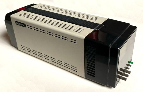

Het is het kleinste trinitron toestelletje wat SONY ooit heeft gemaakt met een schermpje van 90mm. diagonaal.
Op de een of andere manier krijg ik geen mooie foto's en ziet het zwart van het beeld er flets uit terwijl dat in het echt niet zo is en het wit lijkt wel licht blauw, Ik heb een felle lamp tegen de camera in moeten houden (soms links beetje zichtbaar) om overbelichting van het schermpje te voorkomen, het diafragma knijpt dan wat.
Bij rode pijl de SCREEN regelaar.

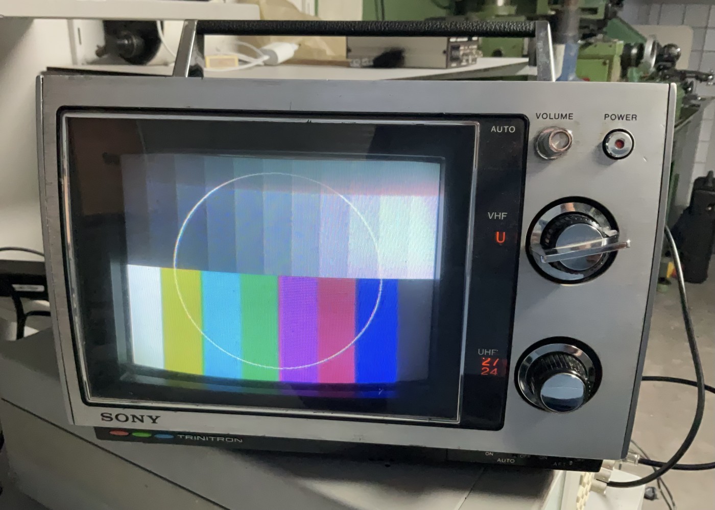

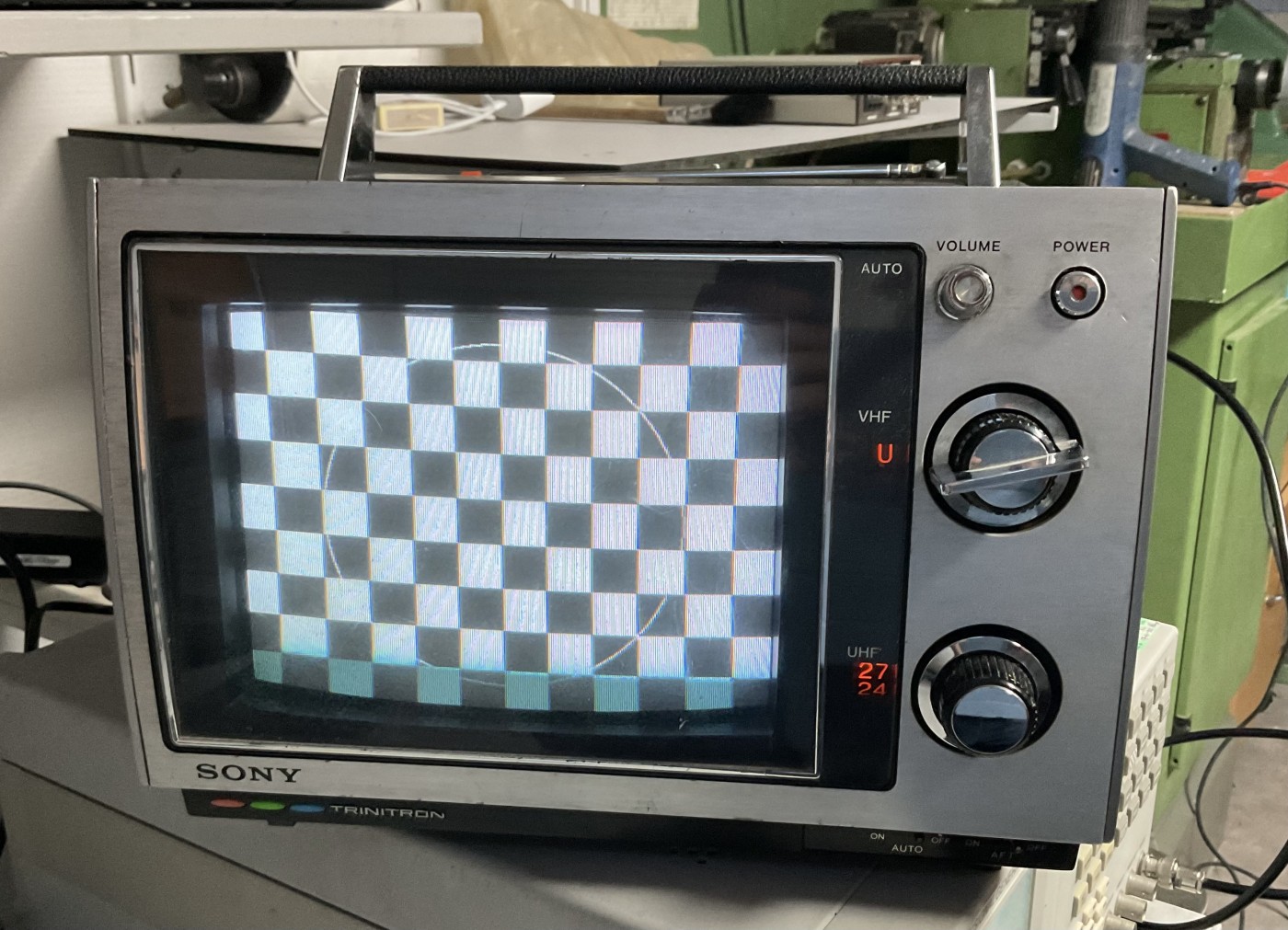

Meteen mijn SONY KV9000E aangepakt.
door Hans van Kampen @, Voorhout, 20-12-2023, 16:38 (971 dagen geleden) @ Hans van Kampen
Van dit toestel heb ik eerder een mechanisch defect gerepareerd maar het beeld zag er ook niet uit. Het zwart zag er bruin uit en trouwens het zwart/wit beeld was sephia en ook terugslag lijnen in beeld.
Ik heb geleerd:th de regelaar SCREEN iets terugzetten en perfect beeld, die verloopt inderdaad.
Beeld diagonaal is 19cm.
Foto’s weer slechter als het echte beeld.
