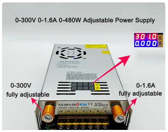

Door een bekende verkoop site wordt ook een geschakelde voeding aangeboden die met twee potmeters in te stellen is van 0 tot 300V en een maximale stroom. Zie onderstaande foto.
Er zijn wel wat bezwaren met geschakelde voedingen zoals schakelruis maar ik zou toch willen weten hoe dit regelbereik uitgevoerd is en of dit eventueel via een aanpassing naar 0 tot 10 V gebracht kan worden.

Wie weet hoe de geschakelde voeding werkt?
