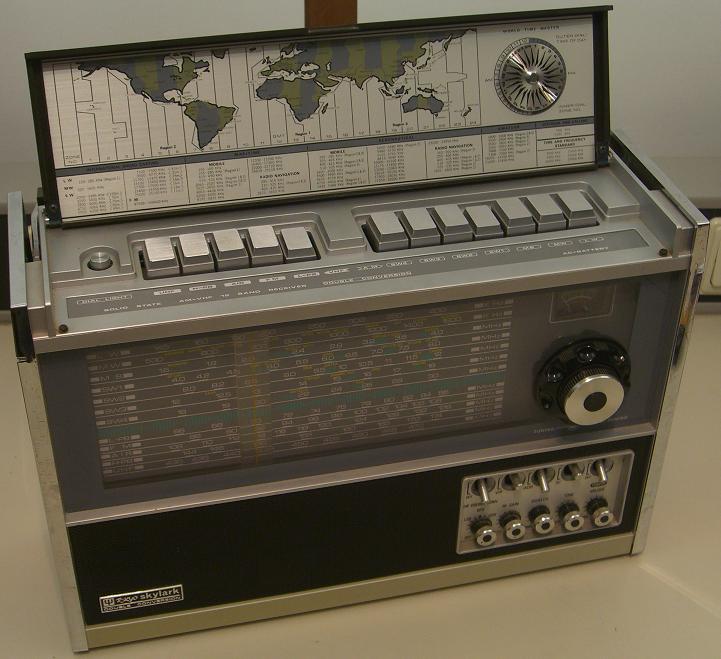

Ik heb hier een wereldontvanger met rampzalige kwaliteit schakelaars.
Gezien de hoeveelheid banden vind ik het een leuk ding om naar verweggistan te luisteren. Maar alle AM banden hebben de kwaal dat de schakelaar geen contact maakt. Je moet hem ingedrukt houden om de geselecteerde band aan de praat te houden.
Ik krijg het idee dat het allemaal geoxideerde zilveren contacten zijn. Heeft iemand een goed truukje om dit goed te krijgen? Dus graag zonder chemicaliën die na een half jaar je schakelaars helemaal weggevreten hebben... ;-) :-D

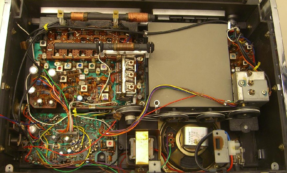

Ben je een type dat er niet voor schroomt om een horloge uiteen te halen en zonder dat er veertjes wegspringen, dan kun je het arretteermechanisme van de schakelaar opheffen en de schakelschuiven voorzichtig eruit halen. Je kunt dan de sleepcontacten en de vaste contacten schoonmaken. Let wel goed op de positie van de sleepcontacten, die hoeven niet altijd op dezelfde plaats te zitten.
daarna kun je nog siliconenvet erop doen, zodat oxidatie langer weg blijft.
Je hebt toch wel gecontroleerd of er geen pennen van de schakelaar los in de print zitten.
Je kunt ze aan de bovenzijde doorverbinden en uitvogelen welk contact of contacten er slecht zijn.
