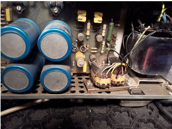

Laatst een PM 3231 gekregen met de mededeling weerstand uit gebrand.
Is de weerstand van 1100 volt voeding.
Uit ervaring weet ik dat de voedingstrafo vaak een sluiting tussen gloeidraadvoeding van de pijp en massa heeft.
Een vervanger is niet of moeilijk aan te komen dus wat anders bedacht. Ik had nog een trafo'tje van een TV 6 volt, die geplaatst en probleem opgelost. werkt alweer een jaar of tien.[image]

door Andries van Dekken. @, Surhuizum., 25-12-2023, 16:49 (966 dagen geleden) @ Doeve
Dat is de voordeligste manier om zo'n defect te herstellen.
Heb hetzelfde jaren geleden gehad met m'n PM3200.
De neg.spanning is bij deze nog hoger,heb toen uit voorzorg een
trafo'tje gebruikt met twee spoelkokers.
Werkt ook nog steeds zonder problemen.
Inventiviteit werkt meestal kostenbesparend.

door Maurice ⌂ @, Dordrecht, 26-12-2023, 11:48 (965 dagen geleden) @ Doeve
Is inderdaad een vaker toegepaste methode.
Kwam paar jaar geleden bij reparatie van een Tektronix 532 scoop ook de
6V gloeitrafo tegen als oplossing.
Zie hier links onder.

door Hersteller @, Haarlem, 26-12-2023, 14:00 (965 dagen geleden) @ Doeve
Heb dezelfde scoop, zelfde probleem, zelfde oplossing. Onderwerp ook al eerder gezien hier of op buizenforum. Van de PM3230 hoor je het niet.

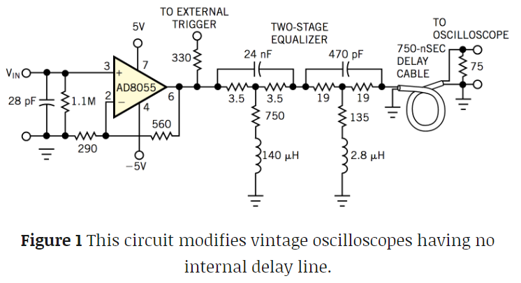

door electron @, eindhoven, 27-12-2023, 18:07 (964 dagen geleden) @ Doeve
Geweldig Henk- wist ik niet. Is toch ECHT een nuttige toevoeging.
Sommige oude eenvoudige scopes missen dat- de mijne: Beckman Industrial 9020.
Delay Upgrade voor PM3230: https://www.edn.com/delay-line-upgrades-vintage-scope/
