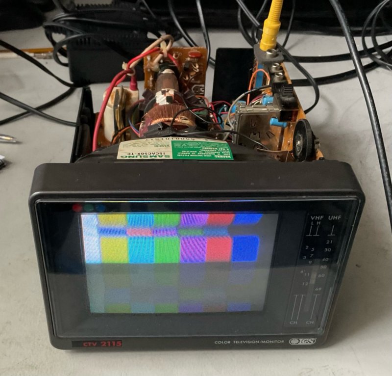

Bij aansluiten kreeg ik bij 2 stuks het onderstaande beeld dus werd tv-tje verdacht. Open maken en capjes controleren, meest uit gesoldeerd want mijn PEAK atlas ESR70 geeft anders aan in circuit/Leaky. Vooral eerst die 2 dikke C's bij ingang voeding maar die bleken goed en verder de ene na de andere C werd door de atlas OK bevonden. Ook 2 torren in het rastercircuit in orde. Raster toch wel mooie zaagtand op scope, dus ook dat niet:fir
Ook geen verlopen weerstanden of onderbroken zoals bij een ORION tv-tje die geen kleur gaf eerder.
Ieder keer weer de hele handel lostrekken, beeldbuis ontladen. Je staat er van te kijken wat een vonk je nog krijgt bij ontladen van de beeldbuis als die uit staat, echt een grote condensator die fles maar dat weten we.
Maar goed, hieronder het beeld waarvan de onderste helft niet zichtbaar door sluiter fotocamera in dit geval tablet maar het beeld zat vol met zo'n horizontale balk die je bovenin ziet met complementaire kleuren en vervormd beeld.
Op de scoop heb ik geen rimpel kunnen ontdekken bij deze voedingen.

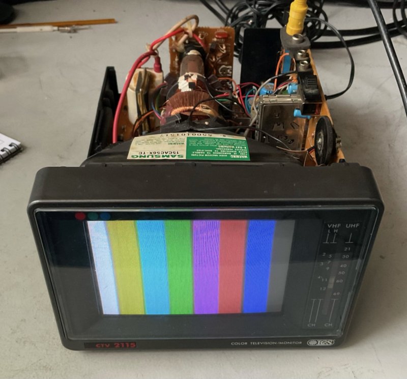

Een andere adapter maar pakken die van een CANON scanner is geweest, ook 12Volt etc. en toen het volgende beeld.
Nou ja, een anderhalve dag bezig geweest met dat tv-tje voor niets maar goed, netjes beeld en per saldo mankeerde hij niets en zo zie je maar dat de ene voeding de andere niet is.

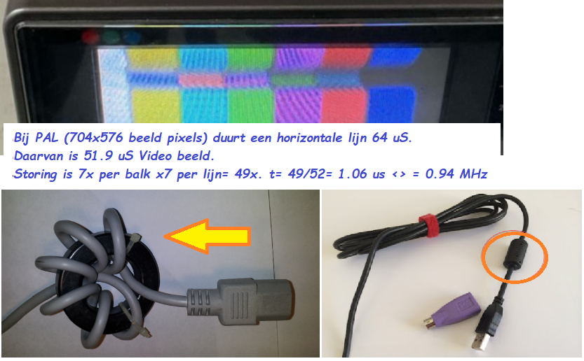

Er is niet vermeld of die storende adapter wel/niet een ferriet kerntje had
op de DC uitgangs kabel.

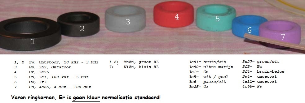

Zo'n ferriet kerntje (ringkern) kun je zelf aanbrengen en zou afdoende moeten
zijn om die 1 MHz storing te onderdrukken. Die zitten daar niet voor niets.
Groet, Ben@

Ferriet opnemen in DC voeding, opgelost !!
door Hans van Kampen @, Voorhout, 11-01-2024, 14:27 (897 dagen geleden) @ electron
Ben, ik heb zoals je omschreef een ferriet opgenomen in die bewuste voedingslijn van 12 Volt en die stoorstreep is geheel weg. In die Canon voeding zit er geen een waarbij het tv-tje al een perfect beeld gaf maar goed.
Je had het bij het juiste eind, een goed leer moment:th was een perfecte tip.

Fijn Hans-:) dat ontstoren weten zendamateurs meer van- noemen ze immunisatie.
Bij mijn radiootje liep de storing van VLF tot ca. 15 MHz!:-(
Het verbaasde mij dat inpakken van die adapter in Alu-folie nog het beste werkte.
Dus- gaat ik binnenkort koperfolie tape bestellen bij AliExp..
Die ferriet kraal ontbreekt vaak bij een digitaal apparaat.

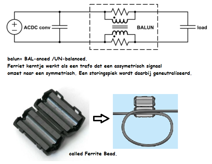

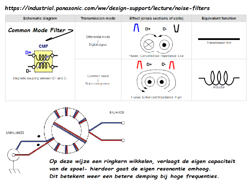

Die balun wordt bij gebruik in voedingslijnen vaak common mode filter genoemd. Dat kan helpen als mensen erop willen googelen. Zit ook wel ingebouwd in de AC kant van netvoedingen, maar in de DC kant meestal als ferrietkraal om het uiteinde van de kabel, als hij er al aan zit.

door electron @, eindhoven, 12-01-2024, 13:04 (896 dagen geleden) @ Maarten Bakker
@Maarten :)
Interessante materie- wellicht ten overvloede-
https://industrial.panasonic.com/ww/design-support/lecture/noise-filters
Ben@
