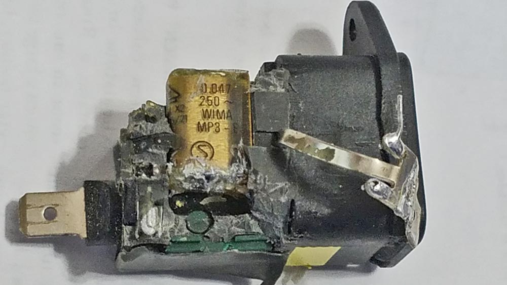

waar had ik dan een veilig een gecertificeerde vervanger moeten kopen?
Wat is veilig als een condensator direct over het net 100 klappen per seconde krijgt te verwerken?:-D
Ik heb een aantal datasheets van EMI line filters bekeken en er staat niets in over de gebruikte X/Y condensatoren.
Merken die MKP condensatoren gebruiken, heb ik (nog) niet kunnen vinden.Bestaan die wel?
In de jaren 90 gebruikte Schaffner MP3 Wima's, ook niet veilig maar gingen blijkbaar wel iets langer mee dan Rifa's.
