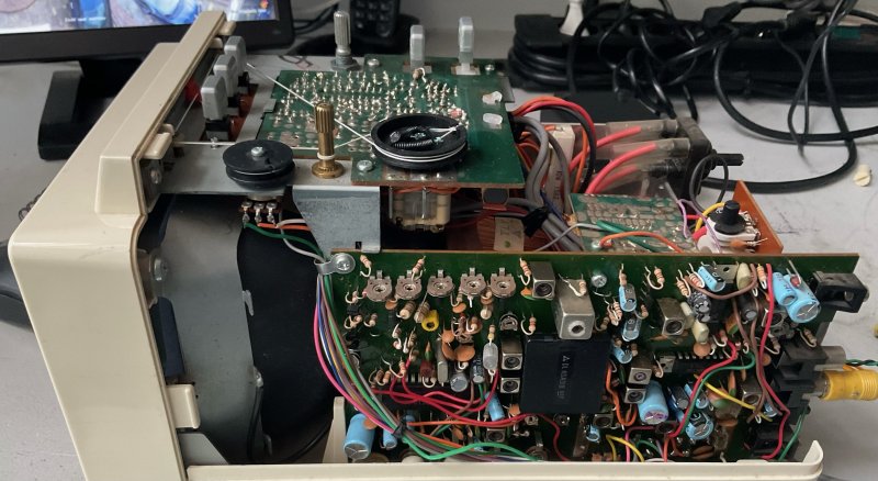

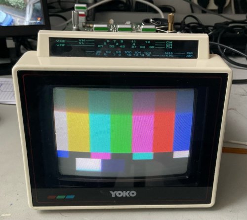

Ik heb een gigantische mini tv verzameling zoals wel bekend en heb ook nog deze Yoko maar gaf alleen zwart/wit beeld en net als een andere Orion tv dacht ik dat het ook een onderbroken weerstandje zou zijn die in de voedingslijn zit van een groot DIL-28 IC wat verantwoordelijk is voor de kleur maar het was slecht even bijregelen van een klein C-tje bij het 4,43mHz kristal en toen ineens KLEUR:-)
Regelaartje op dit board
Alleen (ik krijg het niet op de foto vanwege zwarte balk steeds) Als ik de generator hem een solid wit beeld geef loop die naar onder steeds donker weg. Als ik de generator op 85% wit zet (is dan licht grijs) is het beeld goed. Ook als ik de generator zet op solid rood, groen, blauw, cyaan, magenta of geel is het beeld goed. Alleen bij wit is de onderste helft donker, nogmaals, ik krijg het niet goed op de foto om te laten zien.
Regelaars zoals screen hebben geen effect, heb hier nog geen C-tjes getest overigens.

Wat me bij dit tv-tje nog bezig houd is als je hem uit de generator een solid wit beeld geeft het beeld geleidelijk aan donker wordt naar beneden toe. Met solid rood of geel of groen, of cyaan, of blauw of magenta heb je dat niet, perfect egaal.
