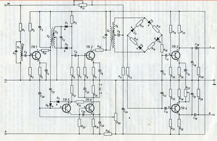

Mijn laatste vraag of iemand weet waarom deze elco parallel aan het stereolampje zit? Ik kan het niet verklaren.
Het zou bedoeld kunnen zijn om het lampje een soort softstart te geven zodat het langer meegaat (wat oudere lampjes gaan vaak stuk bij de relatief grotere inschakelstroom).
Maar of het echt zo bedoeld is.....
De elco weglaten lijkt me geen probleem (als je geen merkbare nadelen ondevnindt).
Vervangen door een iets groter of kleinere capaciteit lijkt me ook niet echt heel kritisch.
De 1K weerstand (R34) parallel eraan laat de schakeling normaal werken als het lampje stuk is.
TR6 schakelt niet alleen het lamje maar ook de bias van TR2. Zonder collectorweerstand (lampje en de 1K weerstand R34) kan TR6 zijn werk niet doen. Als het lampje stuk is blijft de schakeling normaal werken doordat de 1K weerstand dan de collectorweerstand van TR6 is.
Zonder deze weerstand kan de decoder met defect lampje niet meer naar stereo schakelen.
