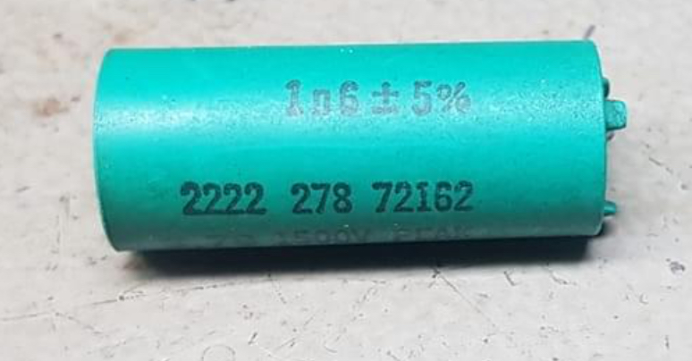

Ik ben op zoek naar een boostercondensator voor zwartwit tv philips E1 chassis uit 73
1,6 nF 1,5 of 2 kV puls vast
Erzat een groene in die defect is
Wat ik tegen kom is 1,5 nF als dit zonder probleem kan zet ik dan dat erin
De groene is niet betrouwbaar . Maar een goeie vervanger
Wie heeft er iets liggen
Grt René[image]
Dit zat er in

Je kan nog een keramische c van 100pf/2kv over de 1n5 c parallel zetten.

door Ben ⌂ @, Dijkdorp, 03-01-2024, 16:40 (957 dagen geleden) @ RenéDaemen
1,5nF kan als er voorheen 1,6nF ingezeten heeft.
De hsp wordt dan wel iets hoger maar het beeld kan daarop ingesteld worden.

door soundman2 ⌂ @, Wouw, 03-01-2024, 18:35 (957 dagen geleden) @ Ben
Met de tolerantie -5% kom je op 1,52nF, lijkt dus wel te kunnen, als de nieuwe 1,5nF niet een grote afwijking heeft naar een kleinere waarde....

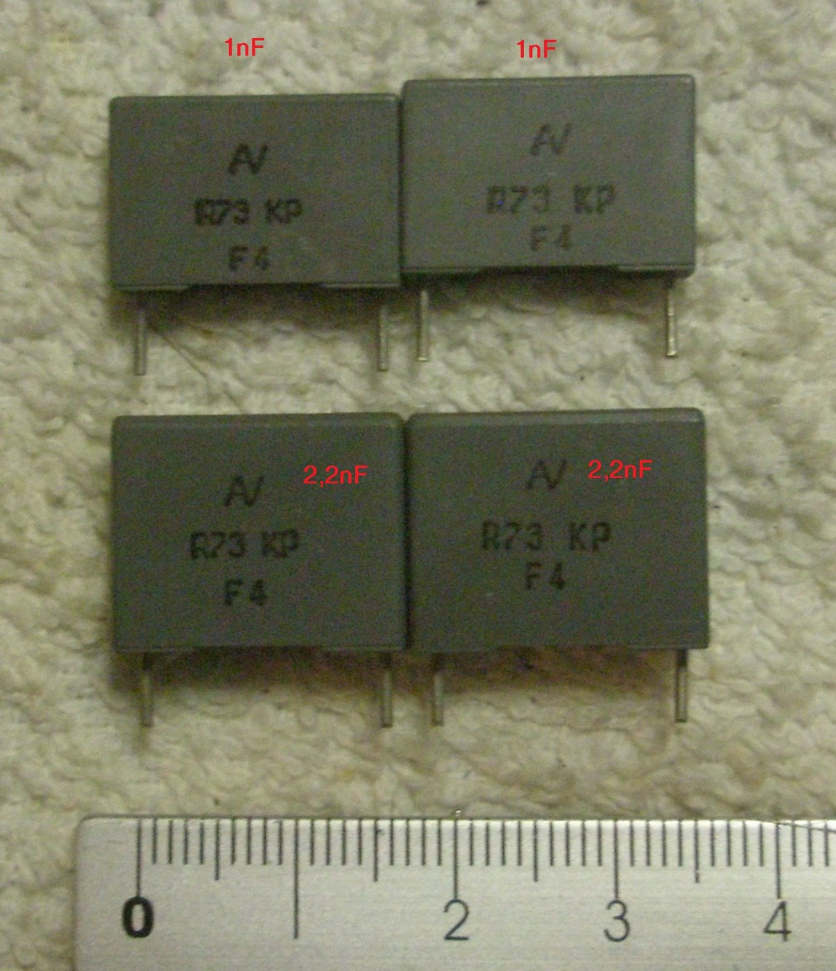

door Piet van der Pol @, 05-01-2024, 10:10 (955 dagen geleden) @ RenéDaemen
Ik heb nog een bakje met 2000V KP condensatoren van 1nF en 2,2nF. Als je 2x 1nF in serie zet, en 2x 2,2nF in serie, en je zet deze takken parallel, dan heb je 1,6nF bij 4000V. Is dat nog een optie?
Piet
