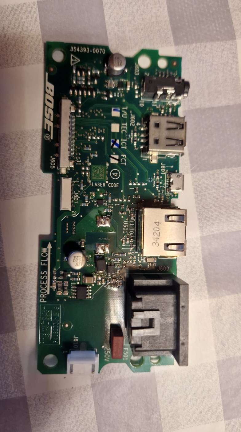

Beste Forumleden,
Ik ben op dit moment bezig met de herstelling van een Bose Soundtouch 20.
Klacht was dat het toestel niets doet en langs de achterkant warm werd.
Nu blijkt dat er een kortsluiting zit in het moederbord van dit toestel.
Echter vindt ik van dit type geen elektrisch schema, wel een soort van service manual met de instructies en onderdelenlijst. Verder ben ik daar niet mee verdergeholpen.
Heeft er toevallig iemand zon Bose voor onderdelen te koop? Of heeft iemand eerder zon Bose gerepareerd die me op het juiste pad kan zetten? Ik vrees dat de print trachten te herstellen weinig zal opleveren gezien de meerlaagse print en het ontbreken van een schema of componenttype's.
Ik hoor het zeer graag! Alvast bedankt voor de hulp.
Hieronder de defecte print:
Moederbord Bose Soundtouch 20

Als je weet dat er een sluiting in zit, kun je een voeding met stroombegrenzing gebruiken en door de spanningsval over de printsporen de sluiting vinden. Meet in het mV bereik. Tot de sluiting neemt de spanning steeds toe of af, daarna verandert de spanningsval niet meer. Op die manier eb ik al veel sluitingen gevonden, zoals kortgesloten tantaaltjes etc.

Bij de netentree is duidelijk een stuk te zien waar het erg warm is geweest. Ook zie ik daar verbrande componenten.
Het is duidelijk dat daar een sluiting moet zitten.
