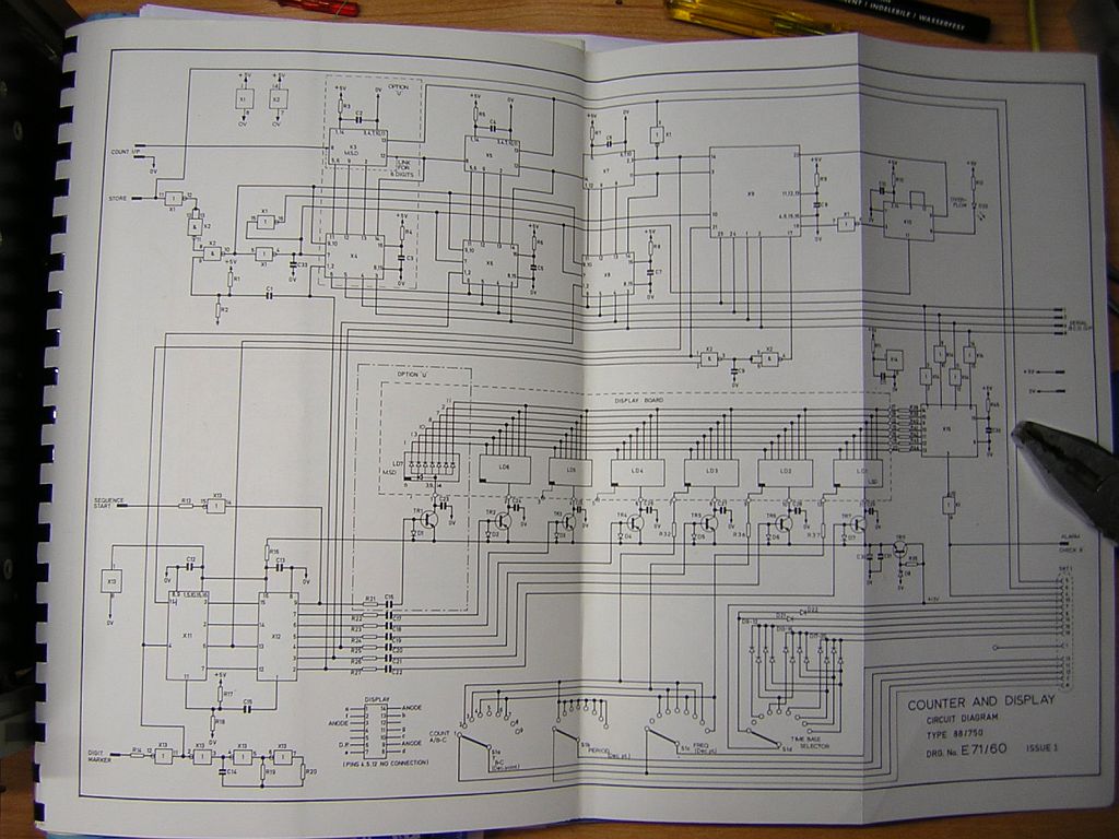

SChema's niet te vinden enkel 1 in Engeland.
EN die vent wilde niet voor enkel een postzegel document op de bus doen alleen tegen verzekering.
Maar 2e hands zijn en blijven counters dik aan de prijs.
Vorig jaar nov toch weer eens een poging gewaagd daar ik toch echt mijn bizen radio's wilde afregelen 452kHz o.a.
Mulimeter met Frequentie counter tot 10MHz kan niet overweg met de 50mV uitgang
meetzender. Via truuken gaat wel iets maar toch lastig.
Over hart gestreken en toch manual bij die vent aangevraagd voor 25 pond.
Was inderdaad compleet servicemanual gelukkig.

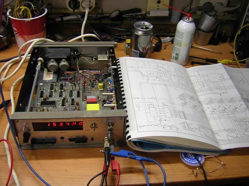

Vorige week de 8836 weer tegen gekomen in een doos.
Donders brok logica moet toch uit te komen zijn met mijn kennis en ervaring.
Laat ik me toch niet kisten door wat TTL-ic's!
2 avonden beschrijving eens RUSTIG doorgelezen met pot bier er naast.
En daar begon wat te dagen.
Dat display is een serie counter.
Dus niet kwestie van enkel aanwijzen er zit meer achter.

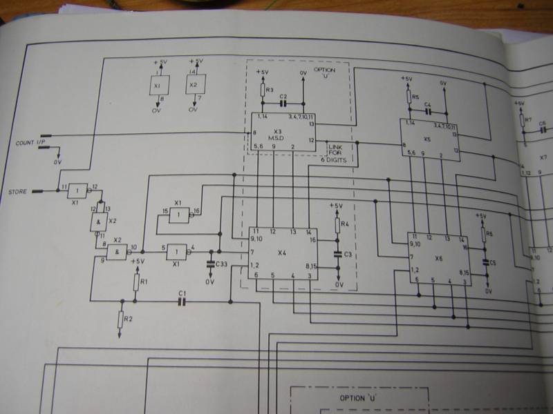

Reset TTL-functie bleef hoog, ingang 7400 zag ik wel pulzen als ik reset indrukte.
Voordeel deze print als je pootje met litze desoldeerd kun je mooi een pootje isoleren, hoeft IC er niet helemaal uit of baantjes door te krassen.
En zo systematisch boel stap voor stap onderzocht.
Waarom die hoog bleef dus.
7400 er uit en vervangen, uitgang isoleren en jawel reageerde weer, aansluiten en bleef weer hoog, verder de boel isoleren.
Kwam ik uit op X3 MSD van display-bord, Ingang Count I/p dat was de boosdoener.
Vandaar ook dat uiteindelijk die 7400 van de TTL reset het had begeven.
Die 74196 heb ik natuurlijk niet tussen al die TTL's-zul je zien.
Nu ja is Most Significant Digit voor optie 7e segment- nu ja 1tje minder dan maar voorlopig.
Holpa IC er uit. Linkje leggen zoals aangegeven.
Signaal er op- WERKEN :) ;) :)
He he, dat heeft wat jaartjes geduurd.
Je ziet nu ook echt de counter tellen.
Eerst display uit, dan gate lampje aan, dan zie je de teller optellen tot aan de te meten frequentie, vasthouden tot aan volgende meting.
Gezegd, Logica, Rustig stap voor stap systematisch boel door lopen is dus de juiste remedie bij dit soort apparaten.

Hier zie je X3 de boosdoener. Pootje 13 dus.

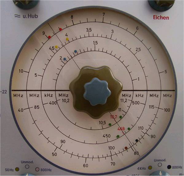

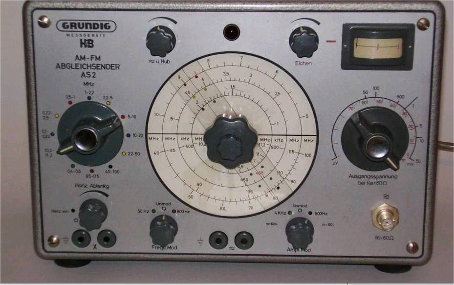

Aan mijn Meetzender.
bv staat er wel keurig op de schaal een roodstreepje 468kHz (is immers grundig meetapparaat :) )
Maar zit nog een knop IJken op, snap je dat die rode streep dus niet EXact 468 is als je niet EERST de boel geijkt hebt.
En laat nu bij mij dat IJKmetertje gaar zijn.
Loopt vast dus met tikken op de schaal is er wel wat beweging.

Nee is maar even een foto.
Je zet de afstemmer op bv 468.
Vervolgens meet je 1x met counter de freq.
Met ijken-knop strak zetten en je instrument is geijkt.
Normaal zorg je na opwarmtijd instrument dat de rechter boven indicator wijzer strak op de rode middenstreep staat.
Dan zou de schaal exact moeten kloppen verder.
Maar bij mij is die indicator dus stuk.
Vandaar dat ik een goede counter nodig had.
Overigens verder voor andere doeleinden ook handig.

De vraag meer is WAAR is die manual!
Niet hier boven in schema kast tussen de stapel schema's
Heb al 15jr dat schema niet meer in handen gehad.
Ik heb het ergens opgeborgen, maar waar,
Bewijs in foto's uit 2008 dat ik hem heb.
