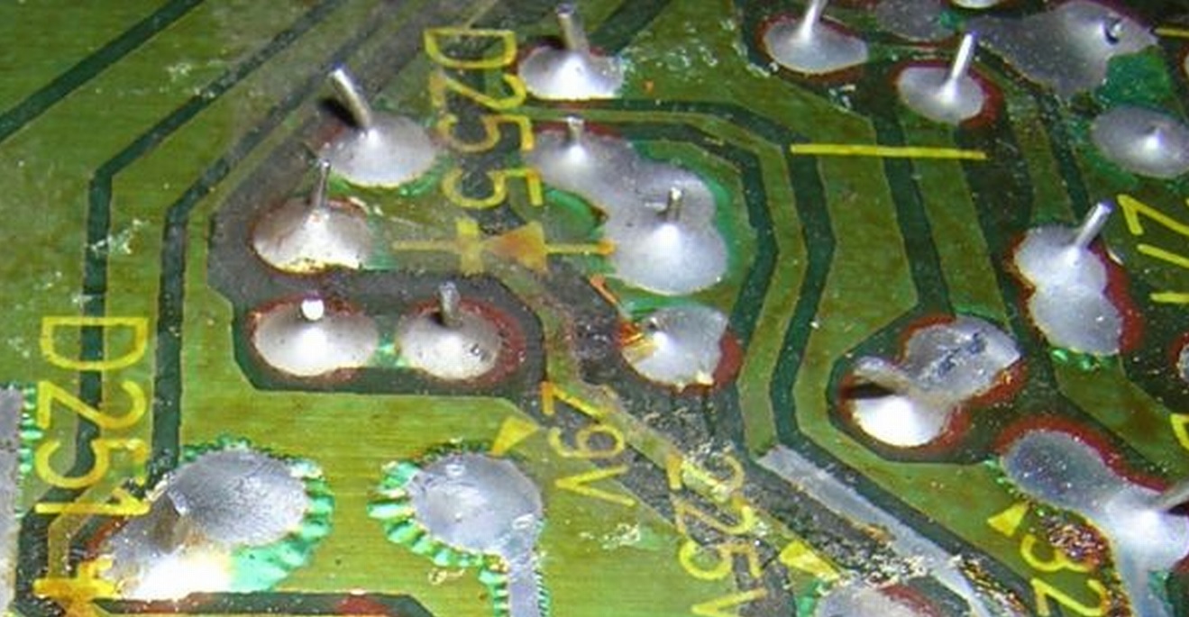

Controleer de versterker print op soldeer fouten.
Dat is visueel ieder soldeer punt op scheurtjes.
Als je genoeg soldeer puntjes gezien hebt zie je vanzelf het verschil tussen een foute.
Bekijk dit plaatje maar eens goed.
1 is er fout, noemen we een koude las.
Je kunt het zien omdat soldeer niet mooi vloeit naar pennetje van component.
