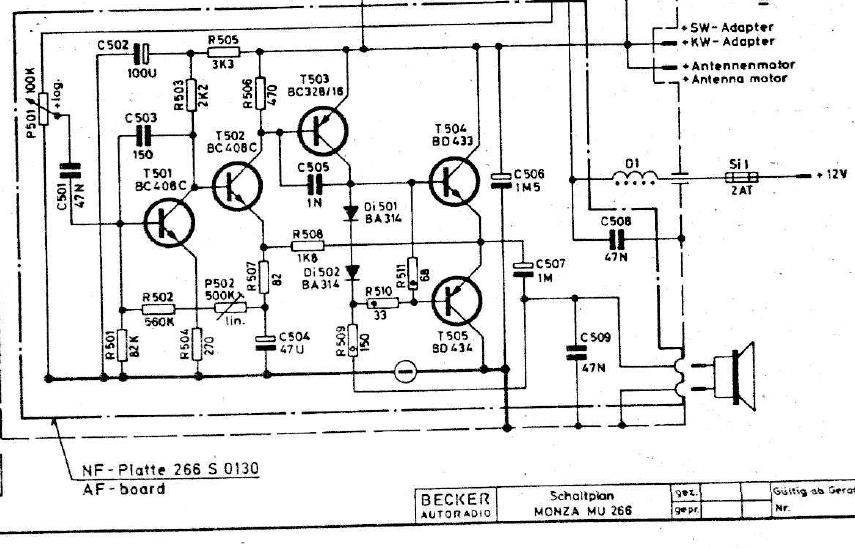

door Frans @, Bredene, Belgiƫ, 16-01-2024, 10:22 (994 dagen geleden) @ Jan Kootstra
Hallo Jan ,
Hier heb je een schema van een Becker Monza waar in de eindtrap een BD433 en BD433 gebruikt worden
misschien is dat een oplossing voor jou eindtrap.
Mvg
Frans,
Transistor RCA 16585 & RCA 16586, gezocht
door Wim Schoonhoven @, Eemnes, 16-01-2024, 13:26 (994 dagen geleden) @ Frans
Wellicht zijn MJE3055T en MJE2955T inzetbaar.
