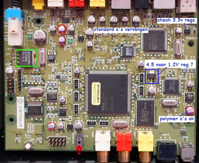

Ik vermoed dat je een schema zoekt omdat je een defecte advc100 hebt.(?).
Die gaan stuk door een defecte adapter die AC stroom gaat leveren naast DC.
De fix staat op https://forum.videohelp.com/threads/390949-Canopus-ADVC-100-has-a-TBC-after-all
Ben@

door electron @, eindhoven, 22-01-2024, 18:08 (938 dagen geleden) @ Doeve
Hoi Henk,
Die persoon in die link heeft alle standaard elco's vervangen door Polymer(!) elco's-
want ze zaten er al 30 jaar in. Reichelt Polymeer.
En om niet meer die 5V-2A adapter te gebruiken- want gaat stuk met streepjes in beeld.
Met dat CMOS spul moet je voorzichtig te werk gaan ivm. statische electriciteit.
Ik ben van plan in het vervolg zijden handschoentjes aan te doen- je hoeft met je vinger
maar 50V te zetten op CMOS.. en is STUK.|-(:dev Ik zie dat Loek niet zo ver van jou af zit..
