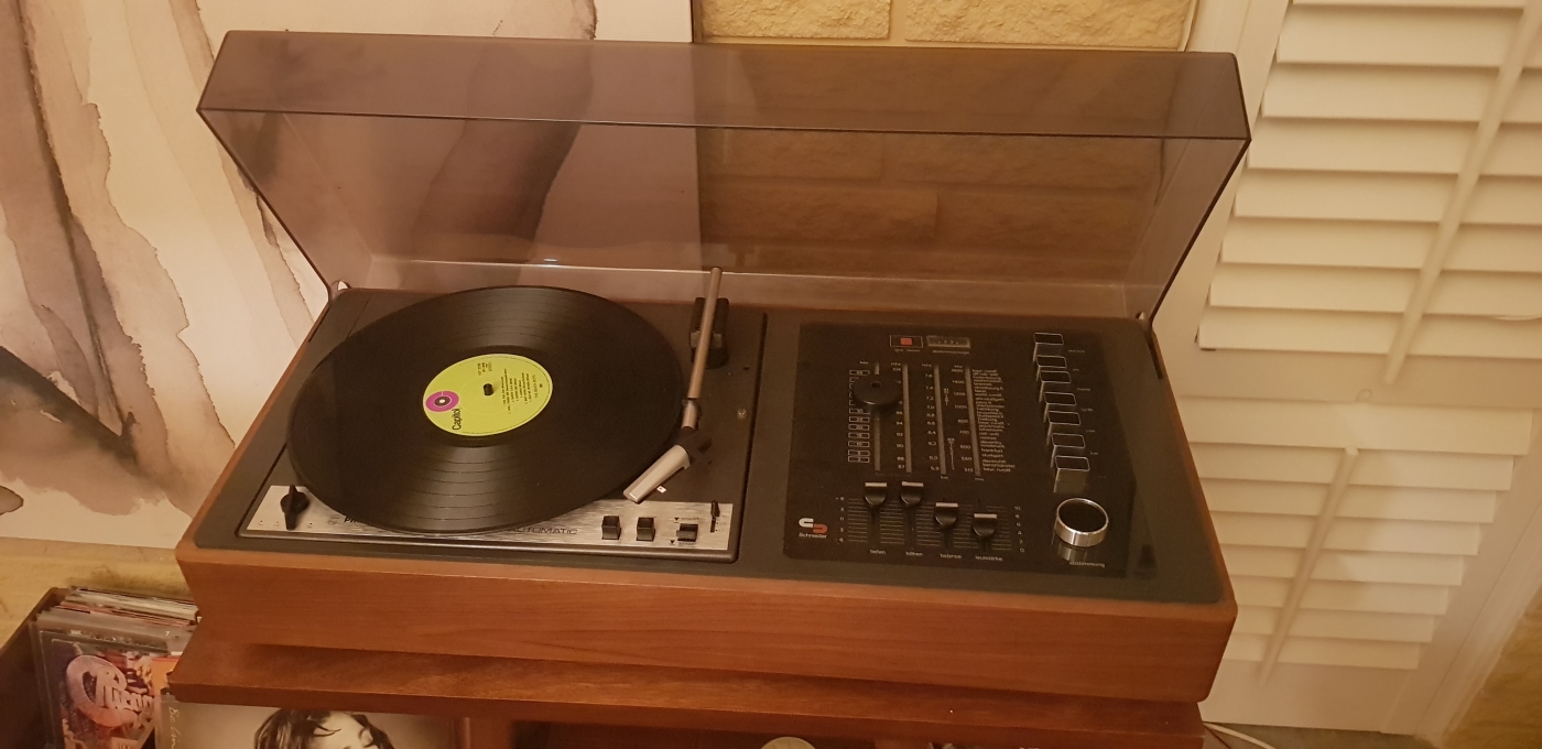

Hallo allemaal,
zo'n 35 jaar geleden heb ik van mijn moeder een 2e hands Schneider TS2000 radio met een Philips 22GC060 automatische platenspeler gekregen. (bouwjaar 1974 blijkt na openschroeven)
Enkele jaren geleden heb ik t beestje (dat volgende maand 50 jaar wordt) weggebracht ter reparatie. Sindsdien doet hij t goed. Niet perfect, want de platen worden in het begin hoorbaar te traag afgespeeld.
Nu heb ik de afgelopen tijd dit forum afgespeurd en wat kennis (en moed) opgedaan. Ook heb ik (omdat ik nogal terughoudend was om mijn eigen apparaat meteen open te schroeven en te demonteren) vorige week een in prima staat verkerende Philips 22GA160 gekocht om een generale repetitie te draaien voordat ik mijn eigen apparaat durfde open te draaien.
Het is bij beide apparaten gelukt om het motortje uit te bouwen, in een wasbenzine bad te laten weken, opnieuw te oliën en terug te monteren. Ik dacht dat mijn nieuw aangeschafte platenspeler goed op tijd liep maar toch kwam ik bij hetzelfde singletje 7 seconden sneller uit (4:21 ipv 4:28)
Mijn eigen oude Schneider is van 4:38(!!) naar 4:22 gegaan. Nagenoeg dus identiek aan elkaar qua snelheid. Alleen perfect gelijk kon ik het niet meten, want..
Ik zal wellicht en ondanks mijn voorzichtigheid toch iets aangeraak hebben want de zwenkarm (excuses, ik heb het vakjargon nog niet helemaal onder de knie ;-) ) met de naald belandt in zowel de "17" stand voor singles en in de "30" stand voor de LP's net buiten het vinyl bij het automatisch starten van de platenspeler. Bij de "30" stand scheelt dit een haar, bij de "17" stand net iets meer. Ik schat een millimeter, misschien 2. Hoe krijg ik dit weer gecorrigeerd?

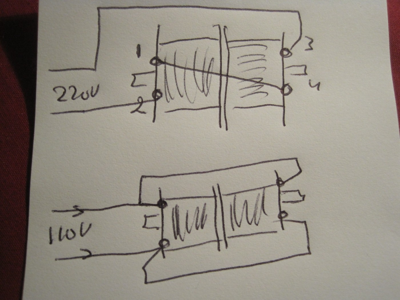

Daarnaast vroeg ik mij af, geheel uit nieuwsgierigheid, want beide motortjes doen t prima, hoe het kan dat de 2 motortjes compleet anders bedraad lijken te zijn? Zie foto's. De nummering die ik erbij heb gezet komt bij beide overeen met elkaar. Op het reserve motortje lijken er 5 verschillende draadjes verbonden en 1 extra aarde draadje (vermoed ik) en bij mijn eigen Schneider/Philips zijn er maar 4 draadjes verbonden, waarbij de zwarte alleen aan elkaar zijn verbonden. Wellicht dat er al eens aan gesleuteld is.. Nogmaals, ze doen het en ik heb ze exact weer zo gesoldeerd zoals ik ze aantrof, maar ik vraag me af waar dat verschil vandaan komt bij ogenschijnlijk compleet identieke platenspelers.

De bedrading van de motoren kan verschillend zijn. In een losse platenspeler op voet zal de instelling voor 220/230 volt zijn. Komt de speler uit een meubel dan staan de motortjes bedraad voor 110 Volt Bij Grundig was dat altijd zo, maar dat kan ook bij andere meubels.
De motor heeft twee identieke spoelen voor 110 volt. Voor 220 volt worden ze in serie geschakeld en voor 110 parallel.
Op het bijgevoegde schetsje zie je de basisschakeling.
In de pick-up op een sokkel kan een spanninggskiezer zitten en die zorgt dan voor de juiste aansluiting. Daarvoor zijn wel een paar draden meer nodig. De eenvoudigste manier om te weten hoe de pickup ingesteld staat zonder wat los te maken, is meten.
Dat kan al met een universeelmetertje van de action.
Meet de weerstand van één spoel en onthoud die. Meet nu op de aansluitdraden die van de voeding komen, of op de pootjes van de steker. Meet je daar de dubbele waarde , dan is de setting voor 220 Volt. Meet je slechts de helft van de eerste waarde, dan is de motor geschakeld voor 110 Volt
De foto's zijn duidelijk, alleen kun je de aansluitingen niet goed zien, daarom kan ik verder niet veel aanwijzingen geven.
Bij de bovenste foto lijkt de motor geschakeld op 110 Volt. Ik zie twee draadbruggen van links naar rechts en die lopen door naar de twee aanvoer draden. De motor zit dan aangesloten op de voedingstrafo van de radiocombinatie op een 110 Volt aftakking. Wordt de spanningsomschakelaar van de radio verzet dan verandert de pick-up automatisch mee.

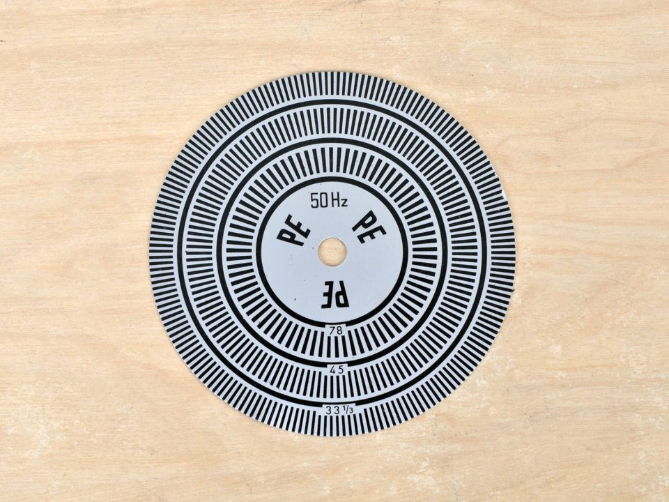

Let er dus op dat je de pu uit de radiocombi niet zonder omsolderen op 230 Volt aan sluit, dat leidt tot het verbranden van de spoelen. De snelheid van de pick-up controleer je het beste met een zgn stroboscoopschijf. Die leg je op de platenspeler en moet je belichten met een lamp die op het lichtnet brandt. Let op, die lamp moet er een van het ouderwetse type zijn, dus een gloeilamp zonder electronica of een TL buis met een normale smoorspoel aan boord. Deze beide branden in het ritme van de netfrequentie 50Hz. De huidige ledlampen etc hebben electronische voeding, waarvan de frequentie onbekend is en soms gelijkstroom.
Een foto van zo'n stroboscoopschijf gaat hier bij. Je kunt hem afdrukken en uitknippen. Onder de juiste belichting en het juiste toerental staat het streepjespatroon ogenschijnlijk stil.
[image]De opgegeven speeltijd van een grammofoonplaatje en de werkelijke afspeeltijd kan wel schelen. De snelheid mag voor zover ik weet +/- 1% zijn.
