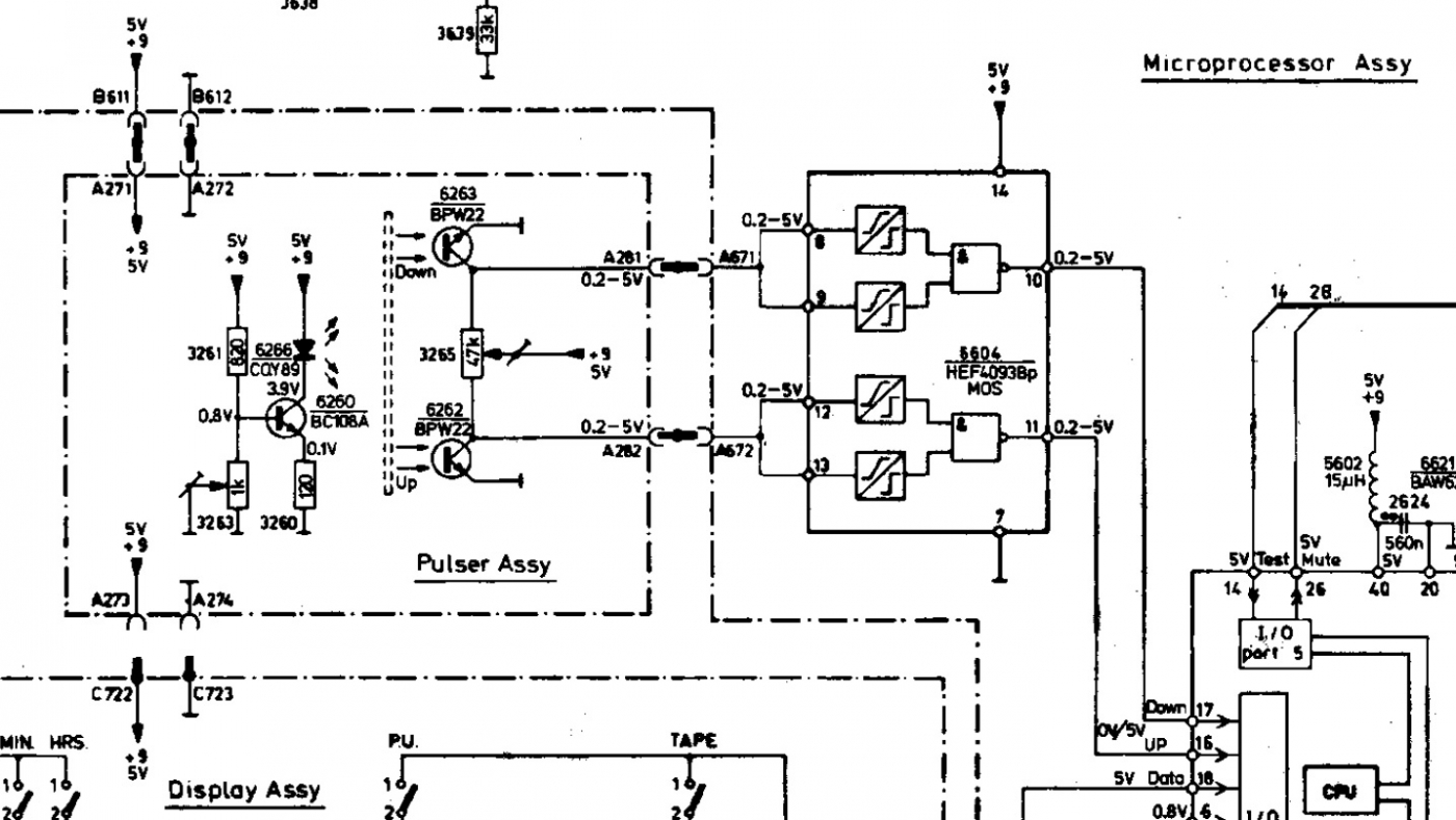

Naar 40 jaar trouwe dienst heeft mijn digitale tuner-versterker 22AH799 de geest gegeven.
Om hem te kunnen repareren ben ik op zoek naar twee stuks BPW 22
Uit de Franse en Portugese website die ze te koop aanbieden word ik helaas geen wijs.

MOUSER heeft de BPW24
Heeft ook een behoorlijk range 400-1100nm
De CQY89 is infrarood.
Dus dat moet dan gaan werken.

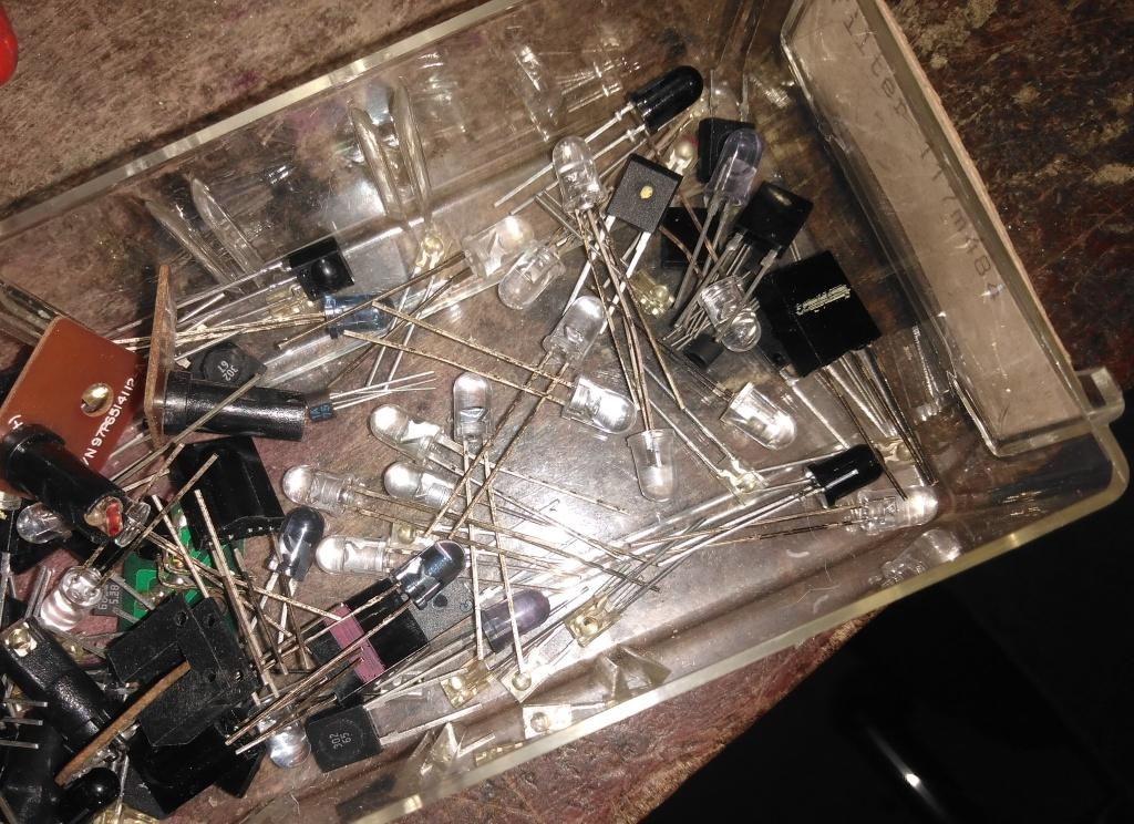

Laat ik voorop stellen: ik heb hier totaal geen verstand van. Maar ik heb een bakje met IR spul waar misschien wel de gezochte fototransistor tussen zit. Hoe vind ik dat uit?[image]
Ik wil er wel een paar opsturen en dan kan je het zelf uitproberen. Tegen verzendkosten.
Gezocht Foto transistor BPW22
door Cvdl @, 20-01-2024, 21:23 (940 dagen geleden) @ hanswal
Hans, ik heb ook zo’n bakje….
Vervelende is dat er op die plastic behuizingen geen nummers staan!
door hanswal @, Hoorn, 20-01-2024, 21:50 (940 dagen geleden) @ Cvdl
Cees,
Hoe bepaal je eigenlijk of die dingen werken of kaduuk zijn?

de meeste IR ontvangers gaan in geleiding als ze met IR belicht worden. Dit kun je testen met een multimeter ingesteld op hoogohmig bereik. Belichten met een IR led of TV afstandbediening.
De tegenwoordig veel gebruikte sensors met 3 aansluitingen (plus - gnd - uitgang) kun je aansluiten op voeding, bij belichten wordt de uitgang naar GND getrokken.

Ik heb in het schema gekeken dat Maurice plaatste en een experimentje uitgevoerd: 9v batterij en een van mijn IR ontvangers met een weerstand van 100k in serie. Scope over de weestand en erop richten met een AB en druk op een knop. Ja, er komt een patroon. Maar wat vertelt dit? Dat er iets gebeurt, ja, maar niet of het juiste gebeurt.
Maar het gaat hier dus om een tweepoot [zie schema]

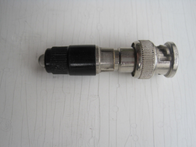

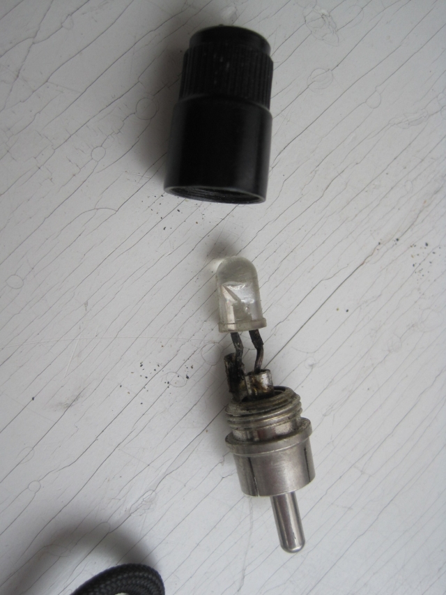

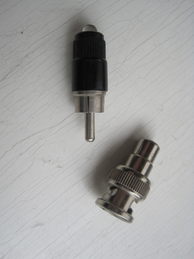

Zoiets heb ik gemaakt om afstandsbedieningen te testen. Een IR diode op een BNC en direct op de scope-ingang. De functie van een IR diode is omkeerbaar.
Er komt geen voedingsspanning aan te pas.

Geeft de CQY89 nog wel licht?. Dat kun je zien met een dig. fotocamera. Beide BPY'stuk zou wel toevallig zijn. Is vijf volt aanwezig op de BPy's?
Heb je een cope aan de BPY's gehangen om te zien of de fout niet verderop zit? Bij het draaien van het gaatjeswiel moet je duidelijke spanningssprongen zien.
door Cvdl @, 21-01-2024, 22:14 (939 dagen geleden) @ soundman2
5v is aanwezig. Een bpw geeft voldoende signaal output de andere niet. Heb de ingangen op de microprocessor nog niet nagemeten

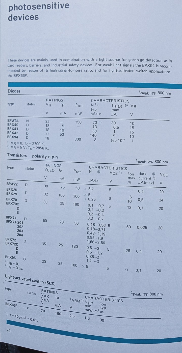

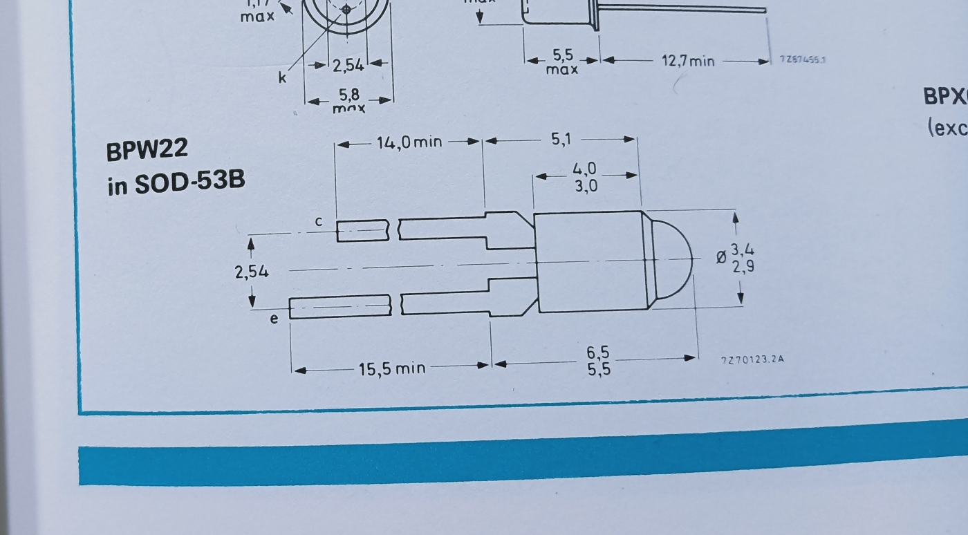

Heb in Philips boek 1977 de data gevonden van de BPW22
door Cvdl @, 25-01-2024, 19:50 (935 dagen geleden) @ Maurice
Maurice,
Mijn dank voor de spec’s!
Cees
