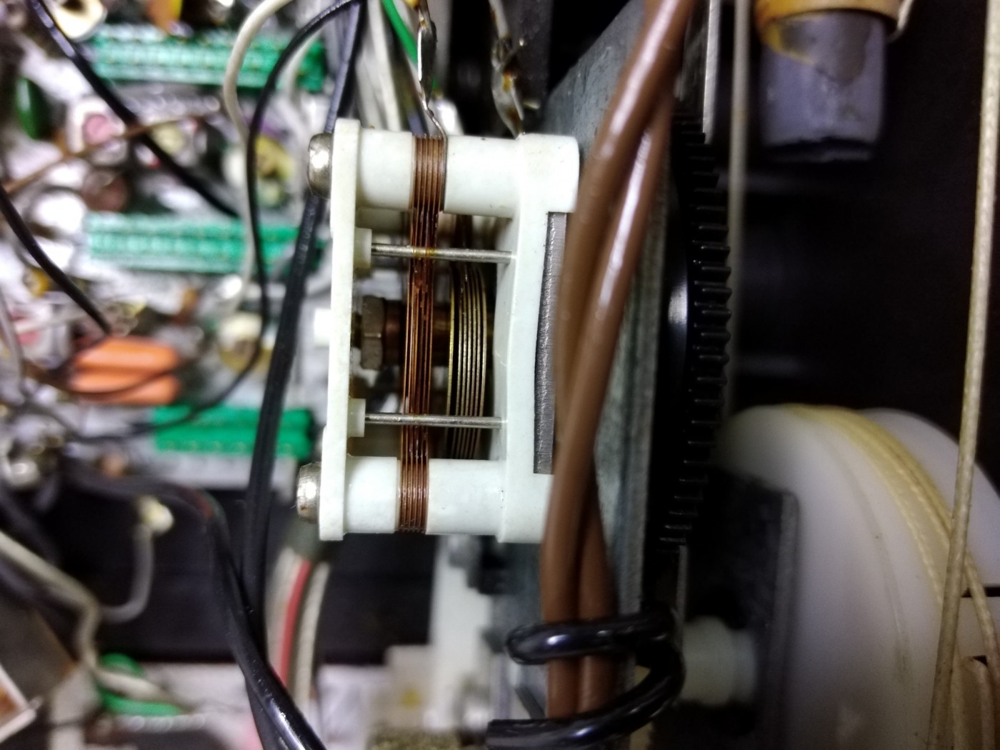

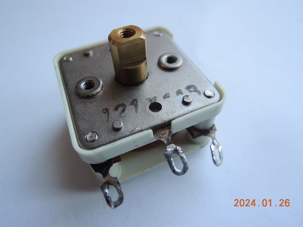

Ik heb hem toch maar even losgehaald.
hij is 26x26mm
asje 6mm en steekt 8mm omhoog met 2 afgevlakte kantjes.
De waardes weet ik niet ze meten nu ohms door 4 en 5 ohm dus overleden.
Ik hoop dat iemand wat heeft.

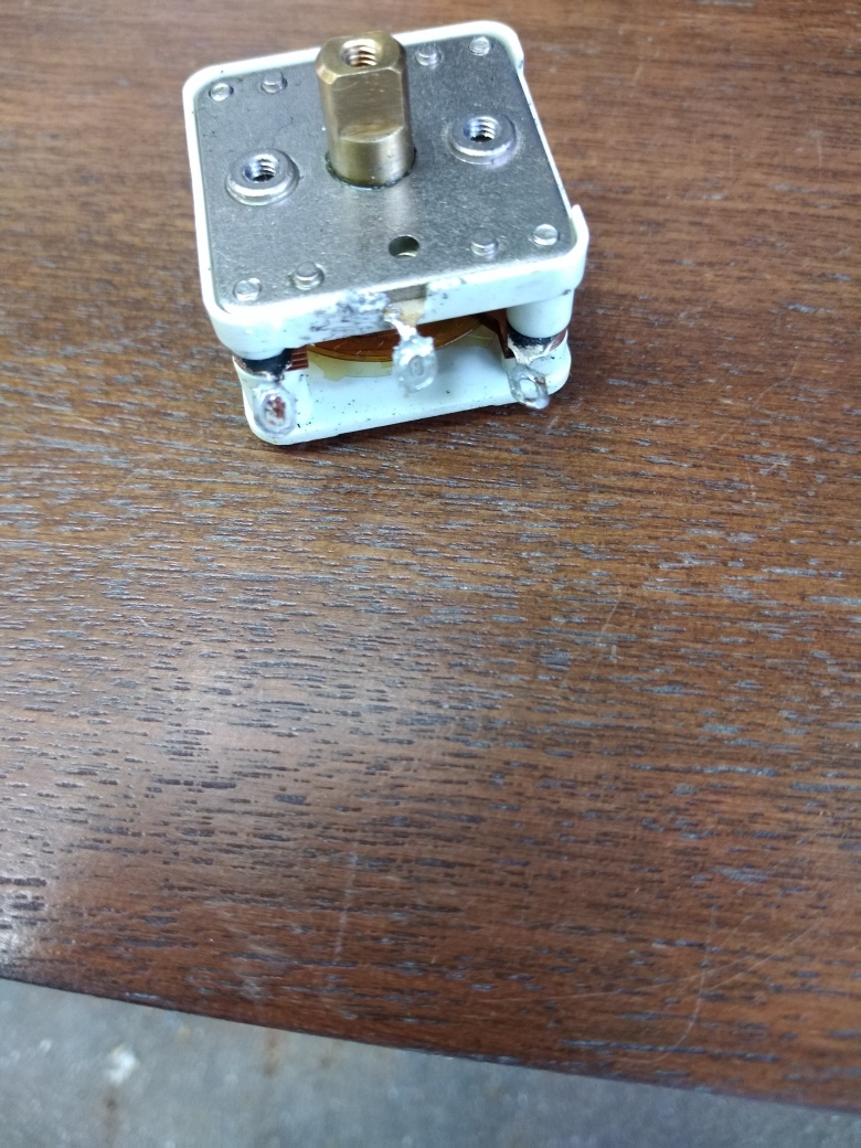

Gezocht voor een Philips 22RH732 OOK DE VARCO
door FredDijksman
, 26-01-2024, 11:13 (935 dagen geleden) @ gbr
IK heb wat meer info gegeven alleen de waardes weet ik niet want hij meet nu 4 ohm door beide kanten

door gbr
, 26-01-2024, 11:33 (935 dagen geleden) @ FredDijksman
Hallo Fred,
zie de foto van de var-C. Deze meet 2x 10-410pF.
Laat maar weten of je interesse hebt, René.
![[image]](images/uploaded/2024012610322065b38a3470917.jpg)

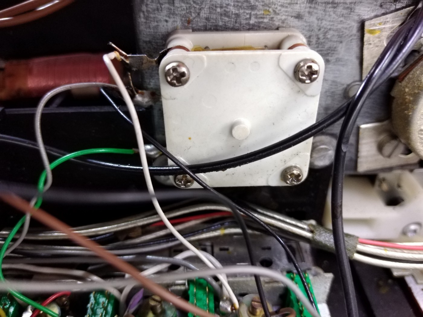

Ik zoek ook de varco want de mica tussenplaatjes zijn verdwenen het Philips onderdeelnummer is
4822 125 20154. Een donor apparaat mag ook als de varco maar goed is.

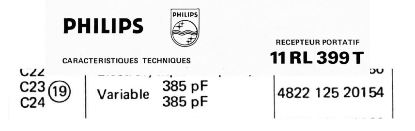

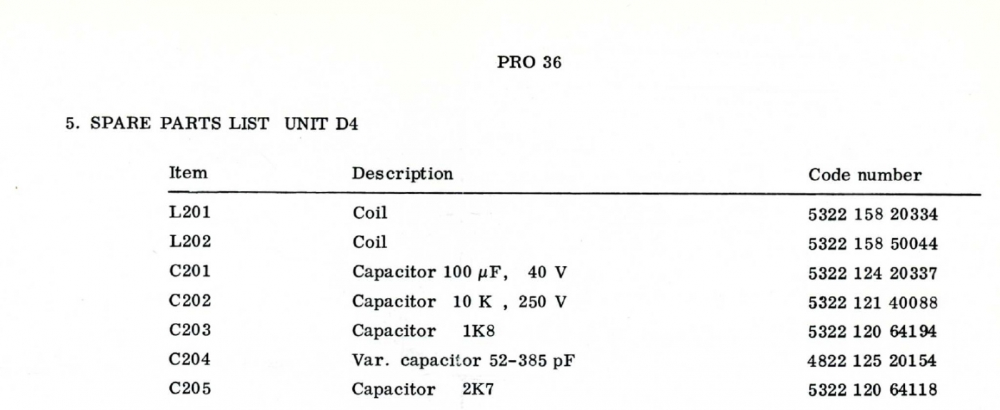

Fred,
Heb je die varco al gemeten of die nog op waarde is?
Zover ik foto's heb kunnen vinden zie ik niet direct verschillen met jouw foto.
Zou mijn 732 of 702 open moeten halen om dat te controleren of die die plaatjes hebben.
Mijn archief zegt 4822 125 20154 = 3x 390pF
Na kleine zoektocht is het 52-385 pF
Je vind ze in diverse apparatuur.
22RH702,732 -> C9,C10
22RL481 => C304 4822 125 20154
Hi-Fi 5802 (Aristona) C9,C10 (Gewoon de 22RH702 inwendig)
SA5927
En de Philips Pro-36 tape recorder.
EN vast hele zwik meer toestellen uit die periode.

Hoi Maurice,
Nee ik heb niet gemeten maar bij het afstemmen is alleen maar een luid gekraak en ruis hoorbaar en de mica isolatieplaatjes zijn voor het grootste gedeelte verdwenen. Zo iets heb ik nog nooit gezien ik denk dat er ooit eens iets ingespoten is. Hij zit nog ingebouwd want ik wil eerst een andere vinden voor ik hem loshaal. Dan heb je nog vers in het geheugen hoe het zit. De oscillator is gedurende bijna de volledige slag kortgesloten en dus weg. Dus hij is echt overleden.

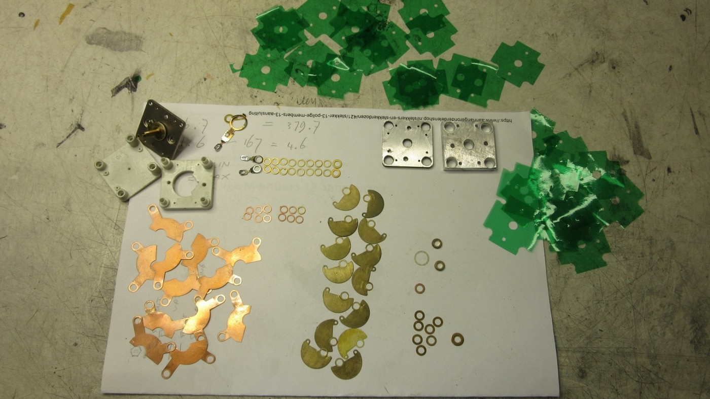

door doktordirk
, Noordbeemster, 27-01-2024, 19:59 (933 dagen geleden) @ Maurice

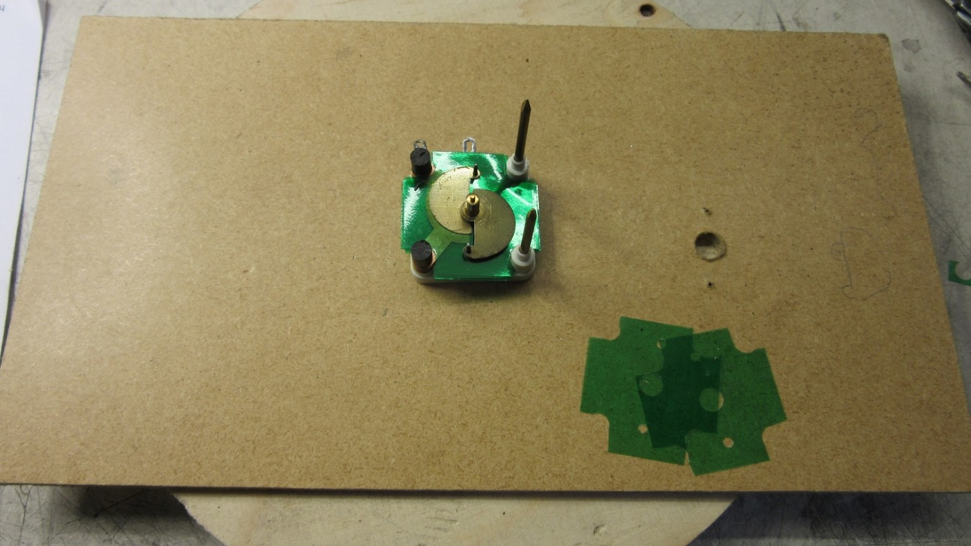

Ik heb het na het nodige experimenteren voor elkaar gekregen
Het gebruikte folie is pp verpakkingsfolie, verkrijgbaar in oa blauw en groen bij een kantoorboekhandel.
Voor de afmeting een malletje gemaakt waar de gaatjes moeten komen evenals een hulpje voor het weer opbouwen van de c.
Gaatjes ponsen moet op een stukje kops (hard)hout voor het beste resultaat, in dit geval een toevallig aanwezig maranti tafelpoot, maar met eiken of beuken kan het ook prima.
![[image]](images/uploaded/2024012718490665b55022616bd.jpg)

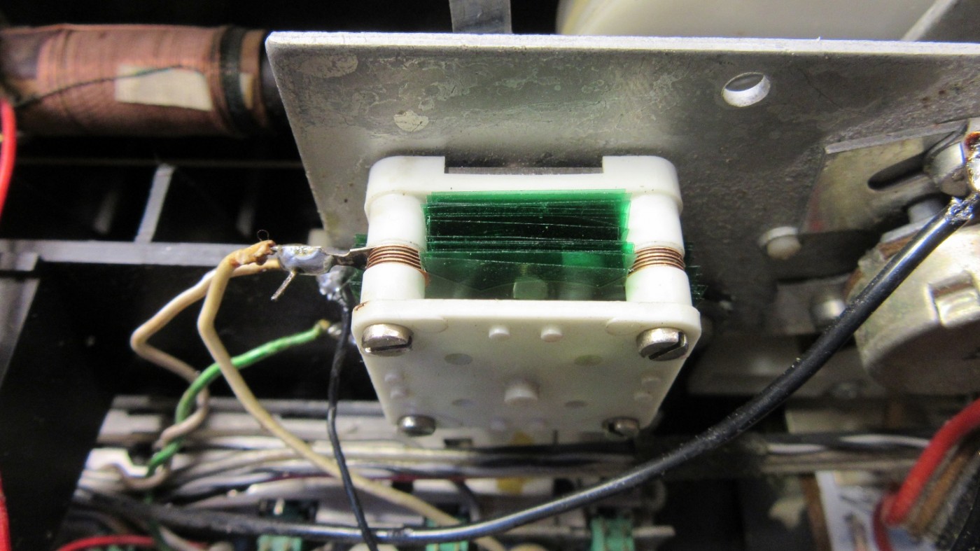

Hier werkte het weer, voor hoe lang? de tijd zal het leren.
![[image]](images/uploaded/2024012718503565b5507ba05d3.jpg)

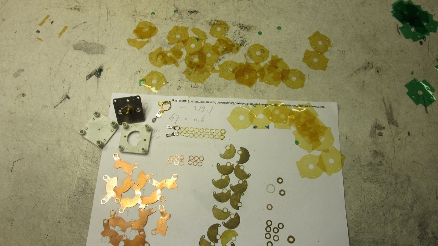

Geheel gesloopt, de kapotte schijfjes liggen boven.
![[image]](images/uploaded/2024012718522265b550e6b6edb.jpg)
![[image]](images/uploaded/2024012718525365b55105369ff.jpg)
De opbouw, twee dunne spijkertjes dienen om de lamellen te fixeren voor het geheel weer in elkaar wordt geschroefd.
Dirk
