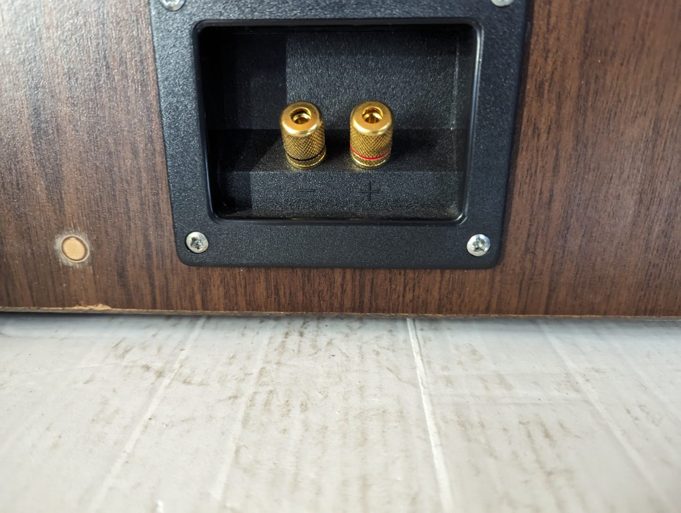

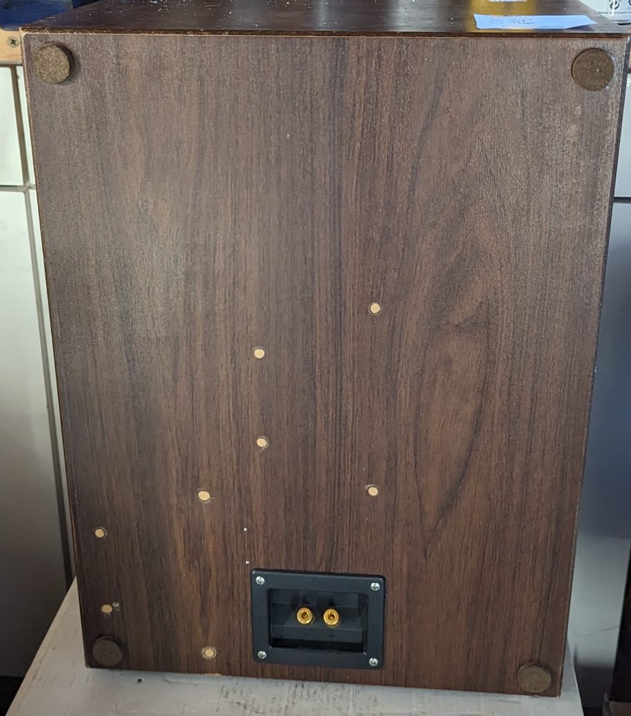

Welke merk speaker stekker is/zijn dit?
22RH426 van Philips, blijkbaar heeft iemand de filters verniewd/nagekeken, anders kan ik het niet verklaren.

Dag Frans,
Bij Philips komt er normaal zo'n ielig snoertje uit, dit is duidelijk een hobby modificatie. Zo te zien kun je er banaanstekkers in steken.

oh ja hoe simpel kan het zijn, niet aan gedacht
bedankt Leo

In plaats van banaanstekers, kun je ze meestal ook met losse snoeren gebruiken door de klemmen linksom omhoog te draaien. Meestal wordt er dan een gat zichtbaar waar je de draad doorheen steekt en daarna weer vastdraait. Soms zit er geen gat en draai je de draad er (rechtsom) omheen waarna je ze weer vastdraait.

Frans,
Deze connectoren heb ik ook op mijn boxen zitten. Waarschijnlijk kocht ik ze ooit bij Radio Lensen in de Bilderdijkstraat te Amsterdam. Hobbywerk, dus.

Dank Hans,
en ..... hoe werken ze dan ?

Frans,
Precies zoals Maarten beschrijft. Bij mijn entrees zit er een gat in waar de draden doorgesoken zijn.

Zoals Maarten het omschrijft.(gelijk)

door ffeilers @, Breda, 28-01-2024, 21:20 (932 dagen geleden) @ ffeilers
Iedereen bedankt voor het meedenken.
mvg
Frans
