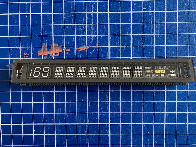

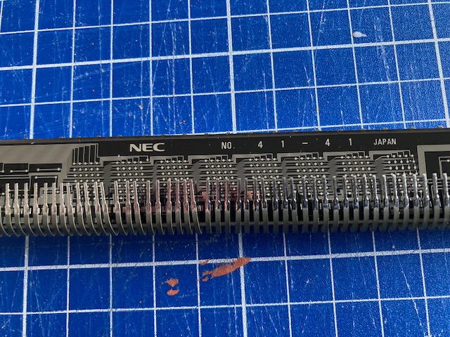

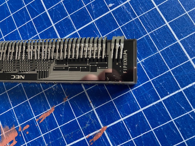

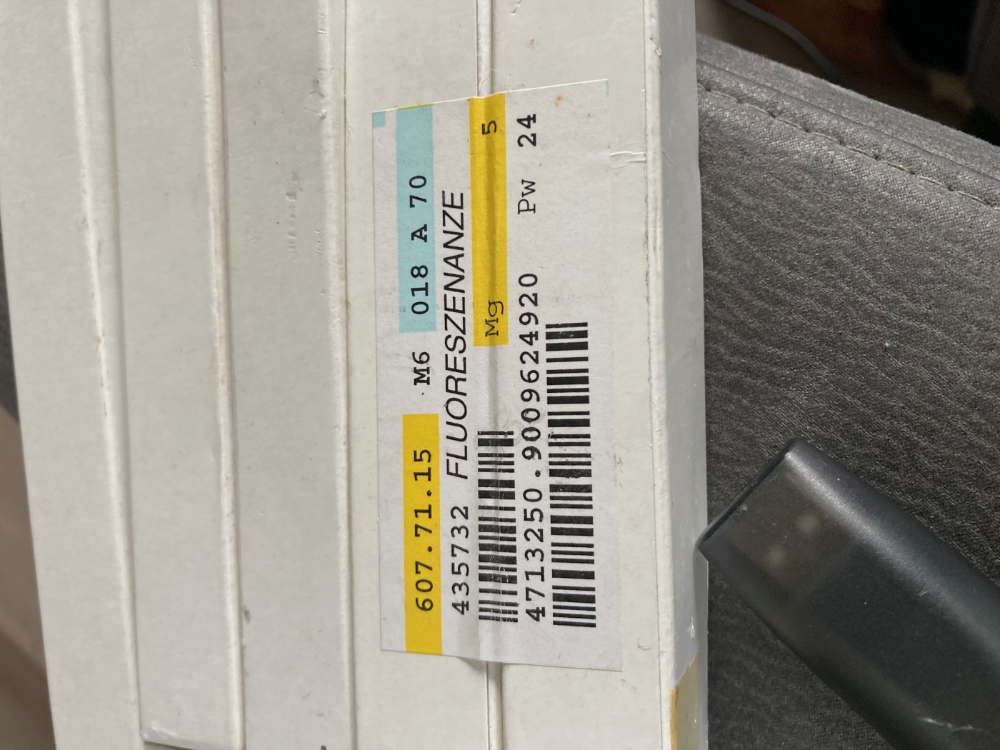

Goedemiddag,
In mijn opruimweekend kwam ik een aantal "nieuw in doos" NEC displays tegen.
Om er wat beeld uit te krijgen heb ik het wereld wijde web geraadpleegd maar kom zelf niks tegen, iemand die mij op weg kan helpen!

door Maarten Bakker ⌂ @, Haarlem/Delft, 29-01-2024, 20:41 (877 dagen geleden) @ S van Seijen
Zo te zien als overstock bij Conrad gekocht. Ik denk qua oorspronkelijk gebruik in de hoek van videorecorders of (satelliet)ontvangers, eind jaren '90.
Aansturen gaat bij al dit soort displays ongeveer hetzelfde. Ze zijn intern opgebouwd als direct verhitte triodes, die zodanig intern zijn doorverbonden dat je ze gemultiplext kunt aansturen.

door robot797 @, Rijssen, 29-01-2024, 21:02 (876 dagen geleden) @ S van Seijen
Gewijzigd door robot797, 29-01-2024, 21:04
oh die zijn makkelijk
je hebt zoan 1-2V spanning voor de gloeidraaden nodig
en zoan 12-30V voor de annode en roosters
de gloeidraaden zijn vaak de buitenste aansluitingen (is zichtbaar door het glas)
deze sluit je aan op een voeding ze mogen niet zichtbaar gloeien
nu ga je door het glas zoeken naar waar 1 van de annodes heen gaat
zet hier 12V op
dan moet je daarna met 12V over de pinnen heen gaan
dan vind je op welke pin welke pixel is aangesloten
de pixels zijn trouwens door gelust
dus je moet hem multiplexen

door soundman2 ⌂ @, Wouw, 29-01-2024, 21:43 (876 dagen geleden) @ robot797
De soldeerpennen zijn omgebogen. Best wel eng!

door robot797 @, Rijssen, 29-01-2024, 22:19 (876 dagen geleden) @ soundman2
pff daar is niks engs aan
zoals ze zeggen vaak ben je te bang
