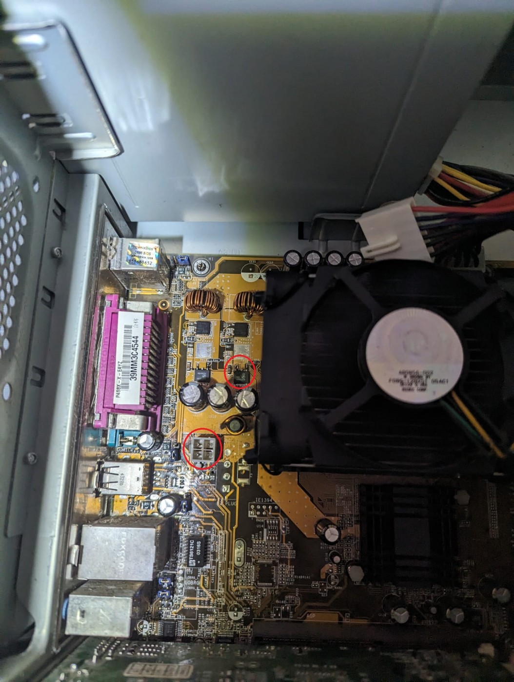

Motherboard is: asus P4S8X-X.

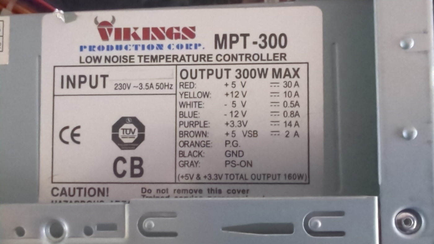

Voeding: Atx (zie foto)
Gisteren heel de dag aan geweest, geen enkel probleem.
Laat in de avond: PC valt uit, wil daarna niet opnieuw starten.
Uiteindelijk na het verwijderen van de 4 pin ATX 12 stekker, computer start weer op.

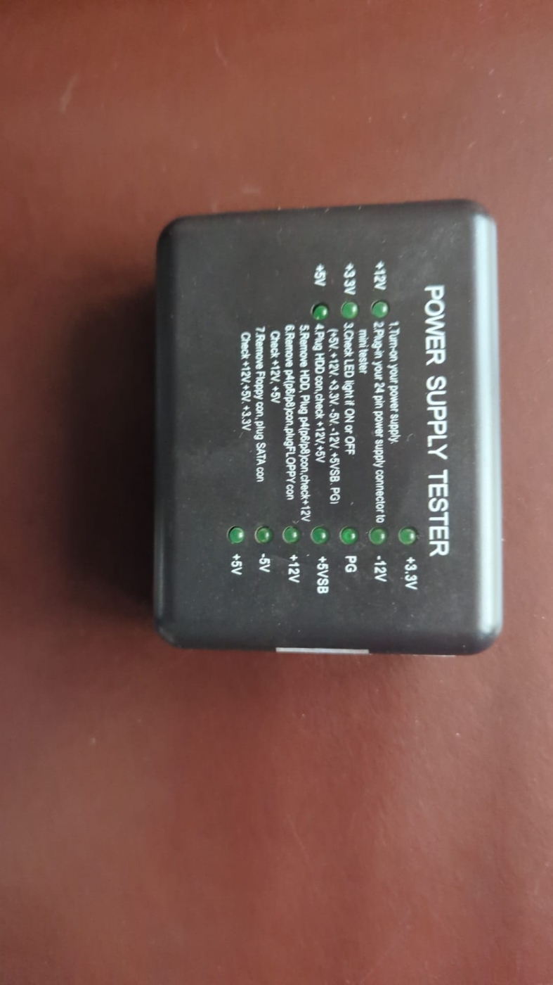

De pws getest (zie tester) geen probleem.
Andere voeding (nieuwe) er bij gehaald eerst getest en daarna aangesloten inclusief 4 pin atx.
Gevolg klein flammetje/rook gemarkeerd op het board met cirkel.
Alles afgekoppeld, wat nu ????
PC blijft wel werken met afgekoppelde 4 pin connetor, begrijpen doe ik dat eigenlijk niet.
Wie heeft hier een verhaal/mening over.
