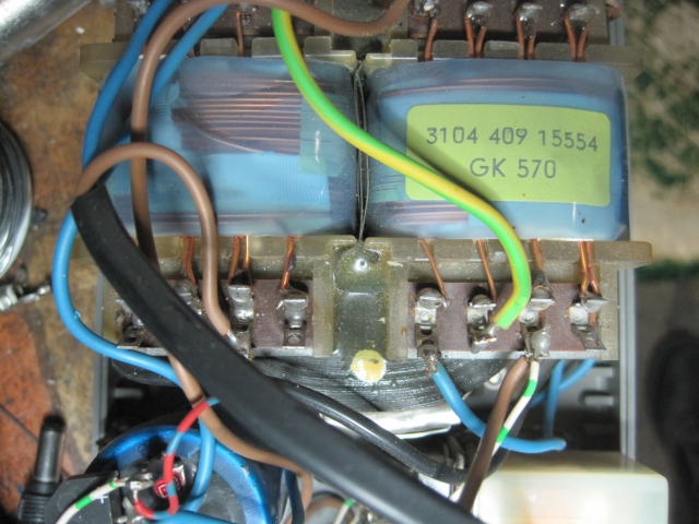

Ik wil een Philips nettrafo hergebruiken, maar heb de gegevens niet meer.
Zou zelfs een EBM uitvoering kunnen zijn. Het 12NC is 3104 409 15554.
Heeft iemand daar nog gegevens van? Het is een open uitvoering met een C core.

Ik was er al bang voor, dat er weinig gegevens van zijn. Het kan een exemplaar van de EBM zijn, maar ook en die we in Breda ELA in een of ander apparaat inbouwden. Het ding komt vrijwel zeker uit de surplus verkoop, maar tja Breda is er niet meer, laat staan databladen.
Secundair zijn wikkelingen draad 0,8. De spanning heeft een aantal aftakkingen van telkens 0,6 volt. De totale wikkeling geeft een volt of zes, alles tweemaal dus. er is ook per sectie een dunnere winding van 15 volt. De trafo lijkt dus iets gevoed te hebben waarop een deel op 5 volt DC werkte en een ander deel op 15 V DC (opamps bijv)

Datum code achterhalen, ik kom daar niet uit GK 570
Dan beetje de spanningen en formaat inschatten wat voor toestel dat zou kunnen zijn.
Dan uit die selectie in die jaren wat toestellen/schema's bekijken.

Datumcode GK570 lees ik als oktober 1975 (weeknummers vanaf 61 zijn zo goed als zeker maanden, en ik heb het vermoeden dat er ook codes waren voor kwartalen en/of halfjaren). Dat zit inderdaad wel in de buurt van de overname door Licht, die in 1977 voltooid was.
Dat zou dus kunnen aansluiten bij mijn veronderstelling dat de productie uit Turnhout werd wegverhuisd, en met het andere exemplaar van deze trafo dat ik ken uit 1973, maar dat in een apparaat zat waar ook datumcodes van 1975 in voorkwamen.

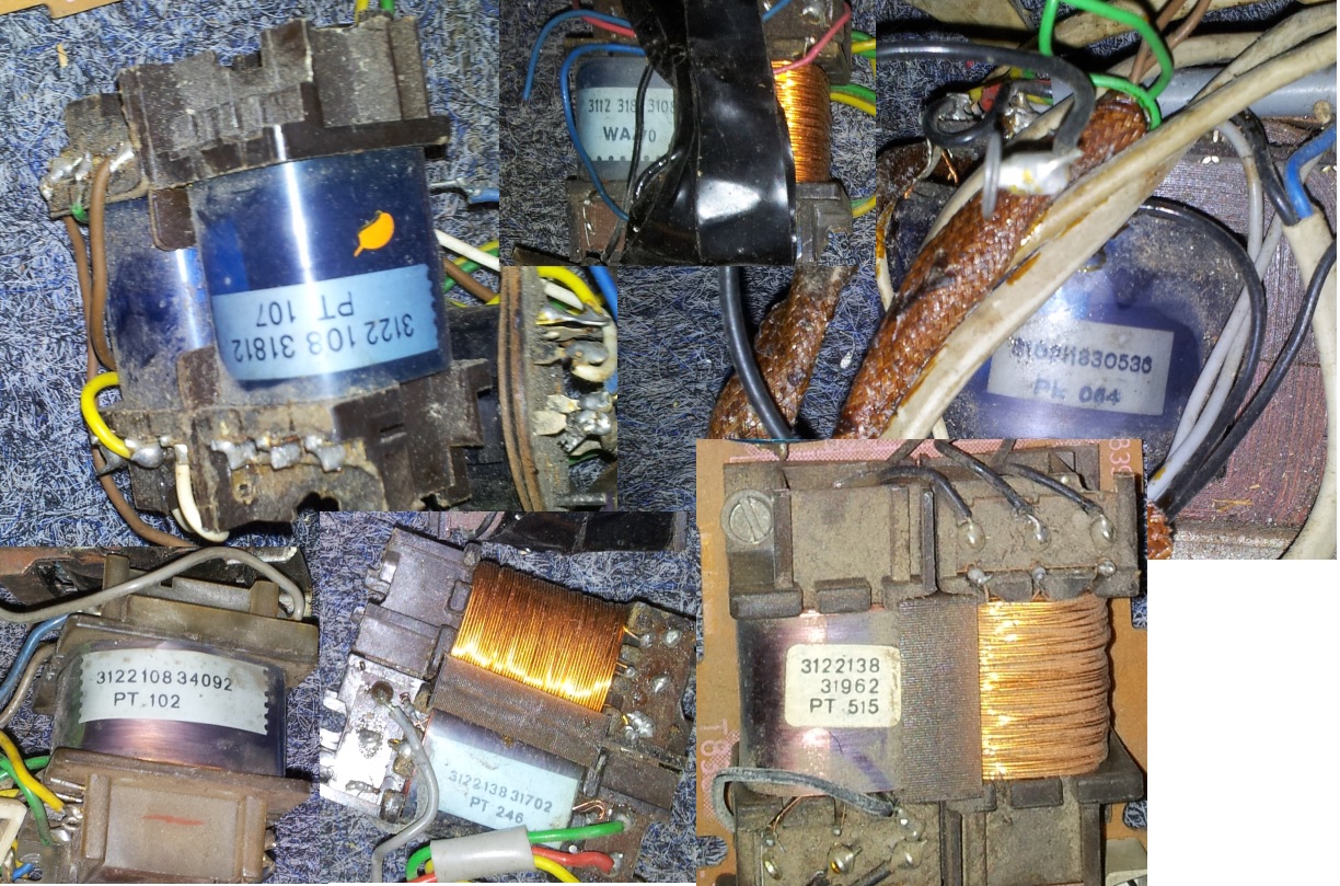

Gegevens Philips nettrafo
door Maurice ⌂ @, Dordrecht, 31-01-2024, 00:50 (979 dagen geleden) @ Maarten Bakker
Dus 3122 en PT horen bij elkaar?
Net als
3112 en WA
3102 en PL

3102 zal niet kloppen, dat is Australië. 3103 staat voor Oostenrijk, die hadden ook zelf trafo-ontwikkeling en productie. Verder klopt het als vuistregel, maar specificatie en productie hingen niet vast aanelkaar. De 12NC's geven aan wie de trafo gespecificeerd of ontwikkeld heeft. De letters geven aan wie hem gefabriceerd heeft.
Dat is niet persé hetzelfde, maar er zit wel veel overlap in en er zijn veel vaste klanten van bepaalde fabrieken.
Om de exacte herkomst van de specificatie te bepalen heb je de eerste 6 cijfers nodig. Ik pak even de trafo rechtsonder.
31 = HIG RGT (zeg maar consumentenelektronica, om een of andere reden vielen gewikkelde componenten daar ook onder)
22 = Nederland (03 Oostenrijk, 04 België, 12 Duitsland, 22 Nederland, etc)
13 = Eindhoven (denk ik, Jac kan wellicht uitsluitsel bieden)
8 3 = trafo
196 = volgnummer
2 = puntnummer
Vervolgens PT515 = geproduceerd in Turnhout in 1975 week 15.
Als de trafo in Turnhout zelf gespecificeerd was, zou de 12NC dus beginnen met 3104 40.
Na de verkoop van Philips Turnhout zullen veel van dat soort trafo's in Leuven (PL) gemaakt zijn.
Veel trafo's die in Wetzlar geprodcueerd zijn, zijn daar ook ontwikkeld. Er is dus een heel sterke correlatie tussen 3112 318 3 / 3112 348 3 nummers en de letters WA.
Op dezelfde manier zijn veel in Oostenrijk ontwikkelde trafo's ook in Oostenrijk gemaakt zijn, hoewel ik ze ook wel eens uit Turnhout gezien heb. Voor Oostenrijk is het 3103 voor de ontwikkeling en WD voor de productie.
Ook liet Zweden wel trafo's in Oostenrijk wikkelen. Ik heb wel eens trafo's met een 3131 108 3 nummer en letters WD gezien.
Staat inderdaad 3103 na inzoemen.
EN: Op dezelfde manier zijn veel in Oostenrijk ontwikkelde trafo's ook in Oostenrijk gemaakt zijn, hoewel ik ze ook wel eens uit Turnhout gezien heb. Voor Oostenrijk is het 3103 voor de ontwikkeling en WD voor de productie.
Dat is dat 3103 met WD.

De kans was zeer klein, maar bij opzoeken blijkt dat jouw trafo 1 van de 3 codenummers heeft die ik uit die reeks ken. Kennen is misschien een groot woord, maar misschien heb je er toch wat aan:
12NC en datumcode: 3104 409 15554 PT325 (dus in dit geval wel geproduceerd in Turnhout, 1973 wk 25)
merk en type apparaat: "Philips ELA - onbekend weergave-apparaat met compactcassetteloopwerk"
bron: oud doosje met onderdelen van gesloopt apparaat
