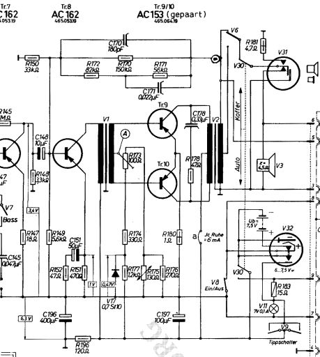

Op het audio PCB in de Nordmende Transita S 49m (S33) radio, heb ik geprobeerd om de ruststroom van de eindtransistoren dmv trimmer R173 af te regelen. Echter geraak ik slechts aan de voorgeschreven 6mA als de loper helemaal naar een uiterste kant is gedraaid (kant van de thermistor R175.
Elk der eindtransistoren zit bij deze radio geklemd in een koelvin, welke bestaat uit een metalen strip die enerzijds aan de afscherming rondom de uitgangstransfo vastgesoldeerd zit, en aan het vrije uiteinde voorzien is van een krul die de eindtransistor omvat. Het is dus niet evident om de eindtransistoren te verwijderen. Ook zit de afscherming van de uitgangstransfo nog eens geklonken en gesoldeerd op de PCB. Die is dus niet zo een-twee-drie losgesoldeerd.
Ik heb enkel de aansluitingen van de eindtransistoren vrijgemaakt, en via meetklemmetjes op een transistortestertje uitgemeten.
Meetresultaten:
Tr10 :
  • hFE = 74-76
  • Ube = 116 mV
  • Ic= 0,95mA
  • Iceo = 0,19mA
  • Ices = 11 µA
Tr9 :
  • hFE = 80-82
  • Ube = 127-131 mV
  • Ic= 1,6-1,7 mA
  • Iceo = 0,79-0,85mA
  • Ices = 28-30 µA
Het probleem met de radio is dat hij niet zo zuiver speelt. Ik heb in de TA-stand een audiobron aangesloten, en ook geprobeerd met een andere luidspreker.
Alle elco's op de audio PCB zijn gecontroleerd en gebeurlijk vernieuwd.
De driver transistoren Tr7 en Tr8 (beide AC151) lijken in orde te zijn. Vandaar dat ik bij de eindtransistoren terechtkwam.
Zou Tr9 vervangen moeten worden ? Deze lijkt wel behoorlijk wat lekstroom te hebben...
Nordmende Transita S 49m (S33) speelt onzuiver

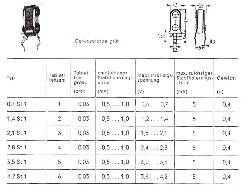

Ziet die diode "X 0,7 St10" eruit als een gewone diode of is het een blokje met + en - en onderaan 2 pootjes?
Zo'n blokje zit in mijn Blaupunkt Derby en zorgt voor de bias en blijkt een selenium cel te zijn met enkele plaatjes selenium.

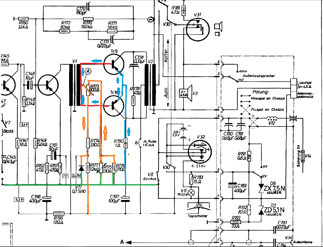

Als ik het snap lopen de DC stromen als volgt, tbv basis stroom.
De gegeven spanning 0,47V heeft denk ik meer met knooppunt R174/R177 te maken
dan met die diode.
Diode lijkt me meer een beveiliging.

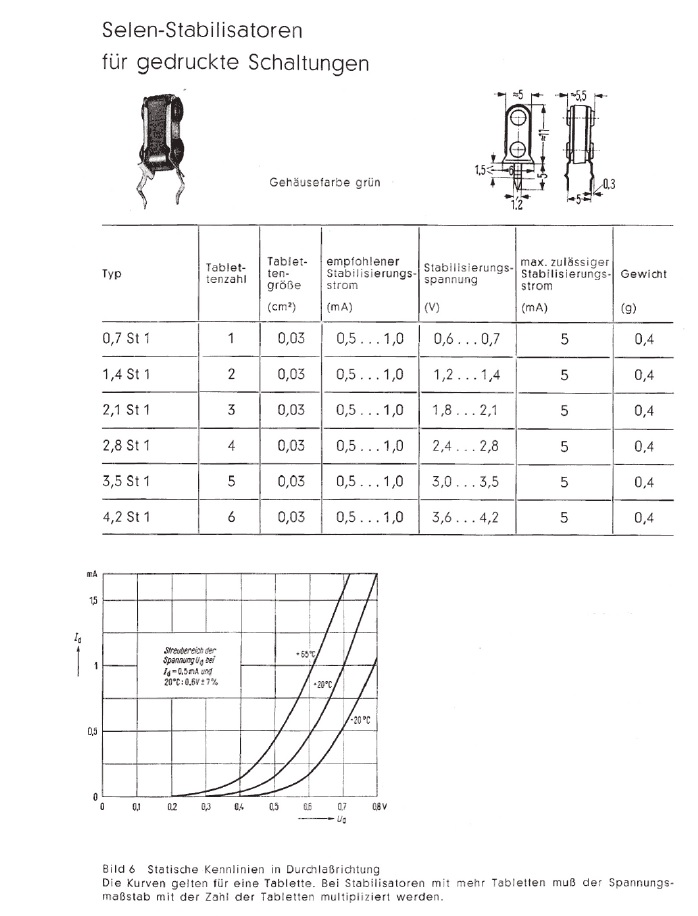

Oh 0,7 ST10
Zo'n Seleen Stabilisatoren?
Hier de 0,7 ST1 dan
Dat zijn soort Zeners inderdaad
EDIT: Zeners die ook elk met stappen van 0,7V oplopen.
Afhankelijk van aantal gestapelde cellen.
ST10 dan mogelijk 10 mA??

@Armand en Maurice: de diode in kwestie is inderdaad het blauwe blokje met + en - gemarkeerd.
Heb nog een interessante beschrijving gevonden op Vintage-Radio : vooral de Bias Stability Circuits. Daar wordt ook een diode gebruikt om de basis-emitter junctie temperatuur wijzigingen van de eindtransistoren te volgen.
Het gekke vind ik wel dat zowel de NTC (R175) als diode V17 zich op ruime afstand van de eindtransistoren bevinden. De NTC zit zelfs nog achter de input transfo! Behoorlijk ver van zowel de driver transistoren als de eindtransistoren.
Maar superbedankt voor de datasheets en info van de 0,7 St10! Ik kreeg ze niet opgegoegeld ;-)
