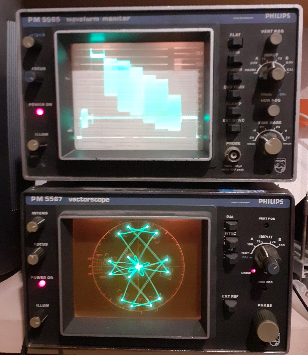

Toevallig deze week ook nog aan bod in een thread van Hans, maar ik was ook al een tijdje op zoek naar een waveformmonitor voor bij mijn PM5567. Een kleine twee jaar geleden werd er een setje aangeboden op het NFOR. Ik kon daarvan de PM5565 bemachtigen. Bij ontvangst even getest, maar helaas bleek die defect te zijn. Aangezien mijn video-experimentjes even op een laag pitjes stonden, was ik niet verder gekomen dan het losnemen van de frontplaat. Daarna stond het toestel stof te vangen onder het bureau. Onlangs was Loek even bij mij op bezoek, en hij wilde ook wel even een blik werpen op het toestel. Gelukkig bleek enkel de gelijkrichter defect te zijn. Gisteren op de radiomarkt in Eelde het toestel weer in ontvangst mogen nemen, en zie hier, een leuk setje:
De amplitudes zijn nog op beide niet helemaal goed, maar dat komt door een verkeerde afsluitweerstand. Loek, bedank voor je hulp, en als ik een keer verder ga met video, komt het setje zeker van pas,
Otto

Ik heb middels een GRUNDIG MT700 testbeeld generator op de PM5567 net als jij ook van die dubbele lijnen en een rond tollend klavertje in het midden, het beeld bibbert ook enig sinds wat maar van de GRUNDIG VG1100 een veel stabieler beeld. Ik weet niet hoe het op mijn FLUKE 54200 is want die staat momenteel bij Cor die met mijn GE porta color bezig is.
Hallo Hans,
Vreemd, bij mij staat het beeld als een rots. Niks bibberen, en zeker geen "rondtollend klavertje". Ik gebruik het generatortje dat ik een tijdje geleden hier besproken heb. Als ik een filmpje zou maken, zou ieder denken dat het een foto is :-P
Otto
P.S. Het signaalniveau dat te groot was, heb ik intussen ook gecorrigeerd. Hat was geen verkeerde afsluitweerstand, maar een potmetertje in de generator, dat ik nog niet afgeregeld had.

door Marinus J @, 04-02-2024, 12:12 (925 dagen geleden) @ Otto
Hallo Otto, is dit het beeld uit jou generator ?
Gr. René D.

door Otto @, Drenthe, 04-02-2024, 13:32 (925 dagen geleden) @ Marinus J
Ja. Op stand EBU 100% wit, 75% kleurbalken:

door Marinus J @, 04-02-2024, 13:36 (925 dagen geleden) @ Otto
Op de foto van de vectorscope laten ze hier zien hoe de vector
er uit moet zien van een professionele kleurenbalken generator.
Niks meer en niks minder.
Gr. René
