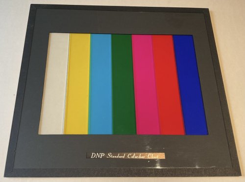

Ik heb de PM5567 vectorscope nog niet aan een camera gehangen want ik begrijp dat je wel een goede testkaart moet hebben met de juiste belichting (kleur temperatuur) om de kaart te belichten en vervolgens de camera af te regelen op de vectorscope. Zoals je in een eerdere draadje van me gezien hebt heb ik een mooie uit glas vervaardigde kleuren testkaart bedoeld voor het afregelen van een LDK-14 heb ik begrepen.
Met dank aan Henk Jenniskens:)
